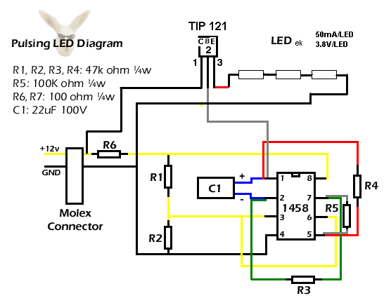

(#) proba válasza SnoopyRider hozzászólására (») Máj 3, 2008 /
Az alábbi kapcsolás talán ??? jó lesz Először próbáld ki egy BD 250-nel, de szerintem melegedni fog nagyon (hűtőborda) Azt nem tudom a fényhatás mennyire fog előjönni vele.(esetleg ha három kissebb tranzisztort így bekötsz ezt leellenőrizheted egy-két leddel mielőtt a nagyobbakat megvennéd) Ennyi ledre már lehet valami kapcsolóüzemű megoldást keresnék.
(#) SnoopyRider válasza proba hozzászólására (») Máj 3, 2008 /
egy olyan darlington tranzi kb mennyi ledet bírna el gond nélkül, ugy hogy a fényerő is teljes legyen? gondoltam arra is hogy esetleg építek mondjuk 4 kapcsolást és 4 felé osztom a ledeket.gondolom ha 1 kapcsolóra kötöm az összeset akkor mind 1xre indul és nem lesz eltolódás a fényhatások között.ha igy csinálnán 1 potival lehetne szabályozni az összeset?
(#) proba válasza SnoopyRider hozzászólására (») Máj 4, 2008 /
Ez a kialakítás, ha egy tranzisztorral (1db bd249 + a többi) működik 1 leddel szépen (ezt nem tudom próbáld ki először ) Akkor a bd249 -ek párhuzamos kapcsolásával (a rajzolt módon) szinte bármennyit meg tud hajtani csak hűtőborda kérdése .Szerintem tranzisztoronként 80 leddel gond nélkül működnie kellene ,de lehet a 160 ledet is meg tudja hajtani egy bd249.(igazából a kritikus a melegedés,ha süt a borda akkor vagy nagyobb borda ,vagy mégegy tranzisztor.
Ezen a rajzon nem látok potit, de szerintem ,csak ha azonos tengelyen vannak ÉS elektromosan külön állóak akkor lehet alkalmazni.
A villogás biztosan el fog tolódni a panelek között .
Ha egyszerre villogást akarsz ahoz felesleges több kapcsolás csak a kimenetét kell terhellhetővé tenni valami módon .Ha ez nem válik be akkor is biztosan ki lehet találni valamit.
A rajz úgy nézem megtévesztő a lábszámozás stimmel de a lábak fölötti felirat nem! Az 1 láb a kollektor! a 2 a bázis (ez jó) a 3 láb pedig az emitter.)
Mivel a rajz megkevert ezért a rajzolt darlington sem jó,
talán majd ez.
(#) SnoopyRider válasza proba hozzászólására (») Máj 4, 2008 /
igen a lábak fel vannak cserélve,okozott is fejfájást meg "de miért nem megy???? "-et
a poti az R5 helyén van, azzal állítom a villogások közötti szünetet.
Amit rajzoltál az áttünést csinál vagy mind kell a síma villogáshoz.
csak röviden le tudnád írni melyik tranzi mit csinál?
Akkor bocsánat az a 2904 az természetesen 3904 csak figyelmetlen voltam .És a másik két tranzisztort hozzá kell építeni.
A másik amire nem figyeltem az R6 os ellenállás. Szinte biztos, hogy ez okozza mostmár a halványulást .
A TIP-pel is kipróbálhatod a kollektorát a tápra kösd közvetlenül ne az R6 után ,és az R7 et cseréld ki 240 ohm min 0.5 W -os ra.Így már talán jó lesz.
kipróbáltam a tip-es megoldást, igy a poti egyik végállásában egyfolytában világítanak a ledek a másikban éppen csak felparázslanak és máris elalszanak.
miért kellene 240ohm-ra cserélni a 100-at?ugy nem csak még kevesebb fesz jut a ledeknek?a 0.5W-os ellenállás azért kell hogy jobban bírja a terhelést?
(#) proba válasza SnoopyRider hozzászólására (») Máj 5, 2008 /
Azért mert szerintem ha 12 V ról járatod és 50 mA -t akarsz a ledeknek akkor ez az ellenállás jön ki.
Eddig az R6 meg a leddel sorban lévő ellenállás adta ki ezt az értéket.
És valóban ezért kell a 0.5 W mert eddig két ellenálláson osztódott el ez a teljesítmény.
Amit írtál a potiról az jó vagy rossz,be lehet állítani a jó fényhatást?

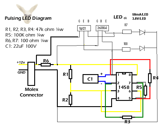

(#) SnoopyRider válasza proba hozzászólására (») Máj 5, 2008 /
ilyen most a kapcsolás :
igy azt csinálja hogy szépen ahogy kell felerősödik a fényerő, de nem halványul utánna vissza hanem marad teljes fényerőn.a poti másik végállásában meg szépen elhalványul, de onnan meg nem világít fel újra.van ötleted miért lehet ez?(az R7-et kivettem mert ugy számoltam hogy a 3 sorbakötött ledhez nem kell, da hülyeséget írok szólj )
(#) proba válasza SnoopyRider hozzászólására (») Máj 6, 2008 /
Először próbáld ki egy leddel + r7 ,Ez a kapcsolástípus szerintem nem igazán szereti a sorba kötött ledeket (nem lesz igazán szép a villódzás inkább csak villogás lesz belőle.Ha így működik akkor ezt próbáld bővíteni párh led+ellenállás.
Ha nem akkor rakd össze az eredeti kapcsolást .Próbáld ki hogy működik-e. Utána próbáld ki ezt az öszvér megoldást.
Így működik-e mindkét led jól?
Ha igen akkor a tip re csatlakozó ledeket próbáld "szaporítani",ha nem akkor pasz.
(#) SnoopyRider válasza proba hozzászólására (») Máj 8, 2008 /
az eredeti kapcsolásra párhuzamosan kötöttem a ledeket, eddig 4-et, működik ahogy kell,a fényerő is ok, de már ettől igen csak melegedik a TIP121.tudod hogyan kell kiszámolni hogy mennyi ledet köthetek rá?(persze megfelelő hűtéssel)vagy inkább váltsak darlingtonra?
(#) proba válasza SnoopyRider hozzászólására (») Máj 8, 2008 /
Addig rakhatod rá amíg kb meg birod fogni a hűtőbordát,ill el nem éred a tranzisztor határadatait.
Ennek a kiszámolásában nem tudok segíteni Max annyit hogy az 5A ha jól emlékszem a tranzisztorra 50 mA ledekkel max 100 db .
Szerintem a melegedés hamarabb gátat fog szabni a ledek számának.
Egyébbként a Tip 121 is darlington ez után már csak a bd249 eket kell kötni az előző rajz szerint (tip121 E BD249 bázis, BD249 C tápfeszültségre, az BD249 emiterre meg a ledekre ellenállással.
A darlington elnevezés nem tranzisztor típus csak azt a fajta kapcsolástechnikát takarja ,amikor az erősítés növelésére egymás után kötjük a tranzisztorokat A két kollektort össze utána az egyik tranzisztor emitterét a másik bázisára. Így az erősítésük összeszorzódik.
