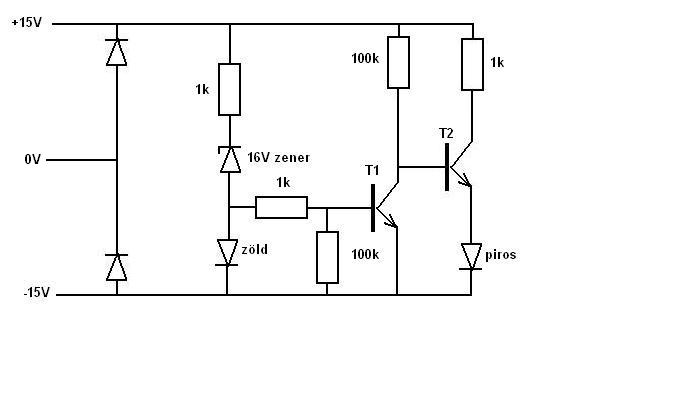

(#) reloop válasza Tetye hozzászólására (») Dec 12, 2011 /
Kicsit javítottam a rajzon. A diódák valóban hiányoztak az elejéről. Az ellenállásértékeket csak az áttekinthetőség miatt jelöltem.
(#) Tetye válasza reloop hozzászólására (») Dec 13, 2011 /
Az nem baj a a 16 os zéner helyett sorba teszek egy 6,8 és egy 9,1 est?
(#) proba válasza Tetye hozzászólására (») Dec 13, 2011 /
Egy pici probléma,a megadott színkódok egyébként sem jelzik mi hiányzik.Ha az is fontos hogy mi hiányzik ,esetleg lehet olyat ,hogy a közöst -15V -ra zöld egy ellenállás a testre a piros meg egy 18V zener + ellenállás a +15V -ra
Ekkor a narancs szín az üzem ha valamelyik táp hiányzik akkor a másik oldali led fog világítani.(zavaró a zöld világít,ha a + táp hiányzik)
(#) reloop válasza Tetye hozzászólására (») Dec 13, 2011 /
Természetesen megfelel, hiszen csak annyi a feladata, hogy fél táp esetén a zöld lednek még ne legyen meg a nyitófeszültsége.
Értem. Köszönöm szépen!
(#) proli007 válasza reloop hozzászólására (») Dec 13, 2011 /
Igazából a T2 és a kollektor ellenállása felesleges, mert Piros mehet párhuzamosan is a T1-el..
üdv! proli007
(#) reloop válasza proli007 hozzászólására (») Dec 13, 2011 /
Üdv! Volt ilyen gondolatom. A T2-t azért került bele, hogy normál üzemben ne folyjon a piros led árama. Az észrevétel minden esetre jogos.
Össze is raktam működik is. 2db BC546 , 2db 1N4148, 2db 100K, 1-1db 9,1 és 6,8 as zéner sorban, 1k helyett 2k-t tettem hogy kisebb legyen a fogyasztása, mert 6 db tl074 et kell hajtania, egy 3utas aktív hangváltóban és sajnos nincs, csak 500mA trafóm abból került bele 2db 12v500mA/db de érdekes hogy 17VDC van egyenirányítás pufferelés után a stab. ic-n. De tökéletes. Az amúgy nem fontos, hogy melyik csak tudjam ha lekókad a táp.
Köszi Nektek!
