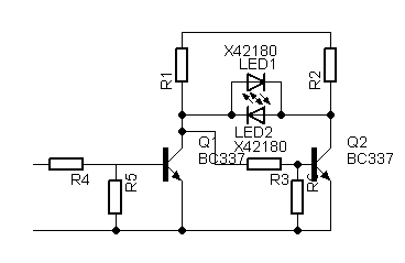

Sziasztok. Kellene kis segítség.
Van pár ledes mikrokapcsolóm, amiben 2színű led van. Lényege, hogy ha a ledre 1ik irányból adom a feszt akkor piros, ha a másik irányból akkor zölden világít. Ez a kapcsoló az. A mikrokapcsolók amúgy PIC en kapcsolnak valamit. Lehúzzák testre a lábat, vagyis testet kapcsolnak. Amit szeretnék megoldani, hogy alap esetben pirosan világítsanak (amikor megy a kocsi vagyis gyújtást kap), de ha felkapcsolom a kocsiban a világítást akkor zölden. Egy áram irány váltó elektronika kellene, ha lehet kis méretben. Pic el megtudnám oldani, de nem akarnék erre ilyet használni. Tranzisztorokra gondoltam, de nem ismerem őket annyira.
Szerintem egyszerűen egy H híddal tudod megoldani, ha van elég feszültség és nincs nagy áram akkor egy fél híddal és egy U/2 táppal megoldható. Üdv: Gábor
Ok.
De ha annyira lennék jártas az elektronikában mint te, akkor magam is rájöttem volna. ![]() Parasztnak is érthető módon, esetleg rajzot mellékelve is meg tudnád mutatni mire gondolsz? Van 5V vagy 12V bemenő, ami az óracsoportról jöhet is akár, ami lehet állandó, és egy 12V os kapcsoló áramom, ami jön a világítás kapcsolóról. 4db ledet kell vezérelnia felváltva. 2db led folyamatosan világít, de az nem gond, bárhonnan kaphat áramot.
Pont nem sikerült a módosítás, egy egyszerű rajz, de szabadon módosítható az áramokhoz és igényekhez mérten. Az 5V még jó is lehet féltápnak. Üdv: Gábor
Akkor ha jól értem a U/2 jön alap esetben és az alsó tranzisztoron keresztül zárva van a kör, vagyis egyik irányba világít. pl zöld.
Mikor ráadom a 12V ot akkor a felső tranzisztoron keresztül az u/2 felé zár. A különbözeti fesz adja a másik irányú áramot, így másik színnel világít. Ugyan akkor az alsó tranzisztor kinyit és nem zár le testre. Jól értem?
Összesen két állapota van. A nyomógomb elengedett állapotában az egyik LED világít, a zárt állapotban a másik. A tranzisztorok közös pontja vagy 0V vagy 12V. A féltáphoz képest + vagy - 6V Üdv: Gábor
Hello! Esetleg? üdv! proli007
Esetleg ez. A kollektor ellenállások egyben a led előtét ellenállásai is.

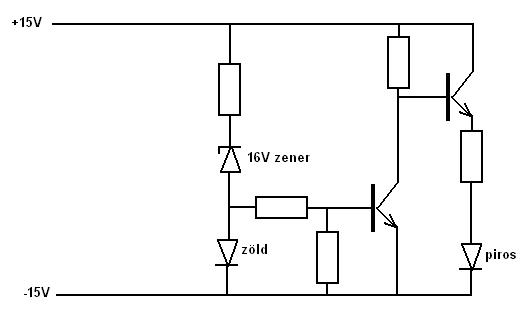

Hogy lehetne megoldani az alábbi logikai kapcsolást uC- nélkül ? CD4011 re is gondoltam de nem vagyok túl jártas ezekben az analóg(and, nand, or, xor....) ic-k ben. Tudnátok segíteni egy rajzzal? A led egy 3 lábú led, közös gnd-vel. Szimmetrikus tápot kéne figyelni vele. +-15V ot. Köszi!
Szia! Készítettem egy elvi rajzot.
Köszi, de ezzel sajnos nem tudom figyelni hogy a + és a - tápfesz is megvan-e. Ha itt valamelyik hiányzik már nem világít a led. Ha nincs - akkor a egy szál +al nem tud világítani.
Valahogy a 0-át is bele kéne vonni hogy tudjon mihez viszonyítani hogy mi nincs meg neki. |
