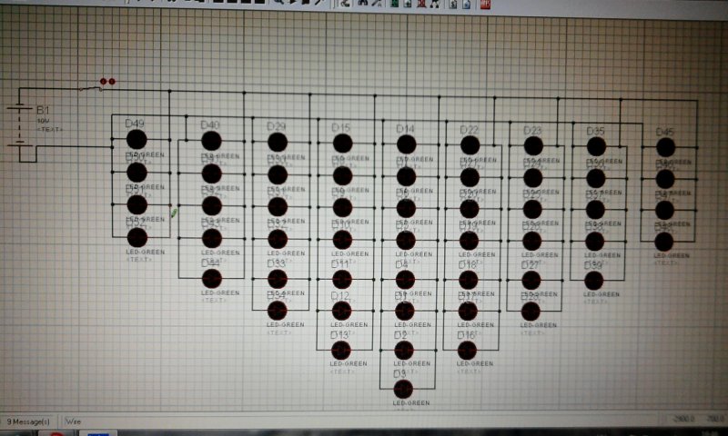

Oké Elnézést Egyébként 52 Zöld Ledből állna az egész kb.15V kell hozzá! Olyanra gondoltam még hogy az utólsó ledek a csík alján pirosak lennének és ahhoz megkora ellenálás szükséges ? Eszt még majd átgondolom . De csináltam egy kapcsolási rajzot !

Szia! A LED-ek sorba rendezésével elég jól lehetne csökkenteni az áramfelvételt. Még 20mA-s LED-eknél is. A LED-ek paramétereivel és ezzel a kalkuláror programmal ki tudod számolni magad is a sorba kapcsolandó LED-ek számát és a szükséges előtét ellenállást is. Kellemes számolást.

Az Eredmény 15 Ohm-os ellenálást kell használnom 16v-os Tápnál!!! köszi mégegyszer!!!
