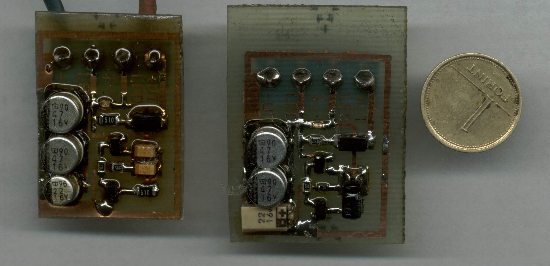

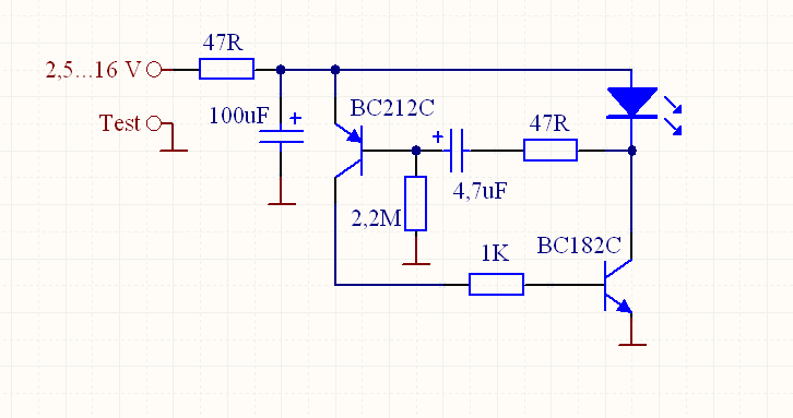

(#) _JANI_ válasza hapro hozzászólására (») Aug 7, 2008 /
Szia! Ez lessz a neked kellő kapcsolás!
„Hipertakarékos LED-es villogó.”
1: Széles tápfesztartományban működik.
2: ROPPANT kevés energia kell neki!
3: S minimális az alkatrész igéne!
Kapcsolási rajz
És ennyire össze lehet zsugorítani!

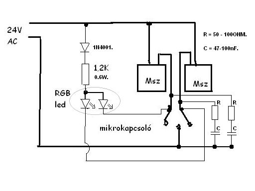

(#) Atus hozzászólása Dec 23, 2008 /
üdv.
a mellékelt rajz szerinti kapcsolásnál tönkre megy a led, ha a mikrokapcsoló átvált a másik mágnesszelepre...
gondolom a ki-be kapcsolás során fellépő feszültséglökés teszi ezt.
tudnátok javaslatot tenni, hogy hogyan küszöböljem ki a led tönkretételét?

(#332550) csabaka:
Fórum - Keresés - Képek között: VU meter.
Lehet használni bátran a fórum kereső funkcióját! :papakacsint:
(#333682) Atus:
1: Mindenképp tenni kellene egy (vagy egy egy) diódát a LED-el sorosan.
Mivel a LED-nek is van egy MAX zárófeszültsége amit még képes elviselni károsodás nélkül.
2: Az érintkezőkkel páthuzamosan lehetne kötni egy egy RC zavarszűrőt.
R = 50 - 100OHM. C = 100nF
(Lehetőleg impulzustűrő fóliakondenzátor legyen.)

(#) Atus válasza _JANI_ hozzászólására (») Dec 24, 2008 /
köszi, kipróbálom...
inkább teszek mindkettőhöz egy-egy diódát, az a biztos...
eszeltem már Zéneren is, hogy Graetz-cel kombinálva...
sajnos az a baj, hogy ez a LED 350 pénz itt a lakhelyemen, ezért szeretnék tutira menni

(#) _JANI_ válasza Atus hozzászólására (») Dec 24, 2008 /
Két független LED-nél nem is lenne probléma az egyenirányítás... De a közös pont és a mikrokapcsolók kötése miatt a graetz-híd nem jó! (AC-s a relék működtető feszültsége. S emiatt az egyenirányítás után nem tudnál közös pontot képezni az egyenirányító után.)
