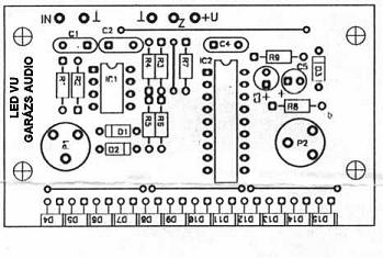

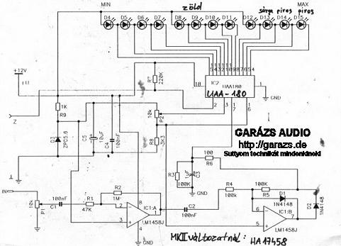

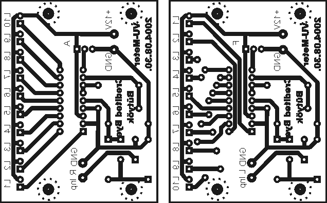

(#) gyusz1985 hozzászólása Jan 26, 2008 /
sziasztok!találtam egy rajzot,fotot egy kivezérlés jelzőről!van beültetési rajz is de nincs hozzá panel rajz és segitséget szeretnék kérni töletek ha valaki meg tudja csinálni akkor küldje már el nekem vagy rakja ide fel!mellékelem a rajzokat!köszönöm
(#) Directors hozzászólása Feb 7, 2008 /
üdv
Ez a kapcsolás tökéletesen működik ugye?
Mehet az előerősítő és a végfok közé ugye?
(#) Directors válasza Directors hozzászólására (») Feb 7, 2008 /
Senki nem tud segíteni
