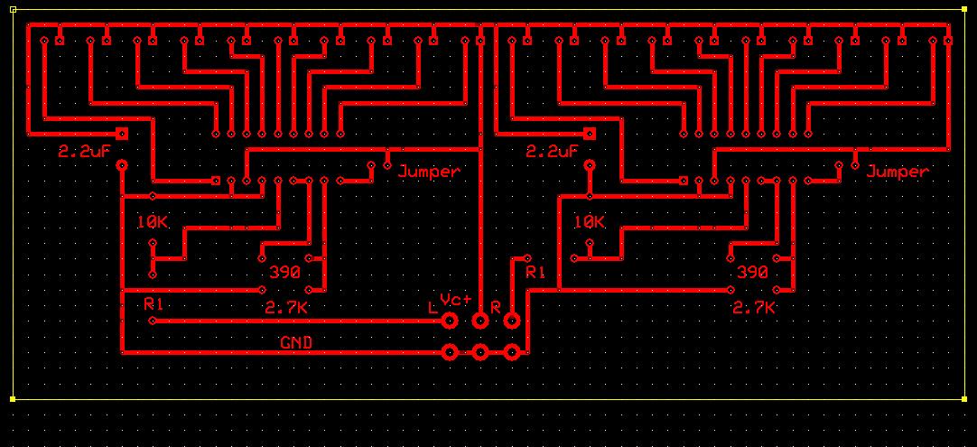

(#) (Felhasználó 4615) hozzászólása Nov 9, 2007 /
valaki ránézne jó-e?
(#) Frankye válasza (Felhasználó 4615) hozzászólására (») Nov 10, 2007 /
Ránézésre jónak tűnik. Esetleg a vezetősávok lehetnének picit vastagabbak, de különben OK.

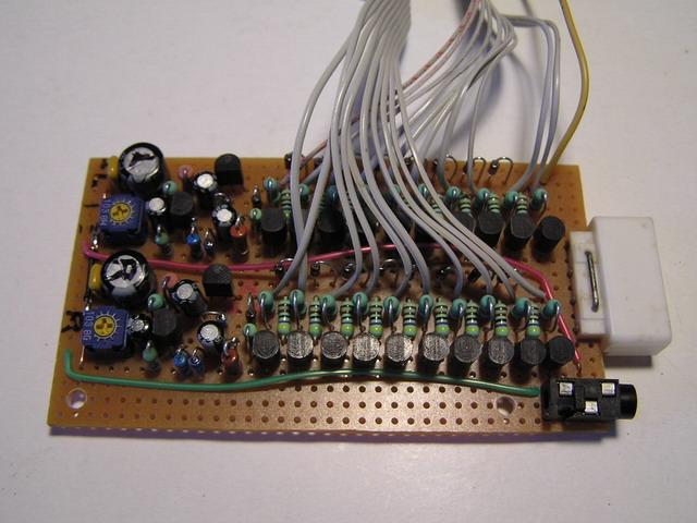

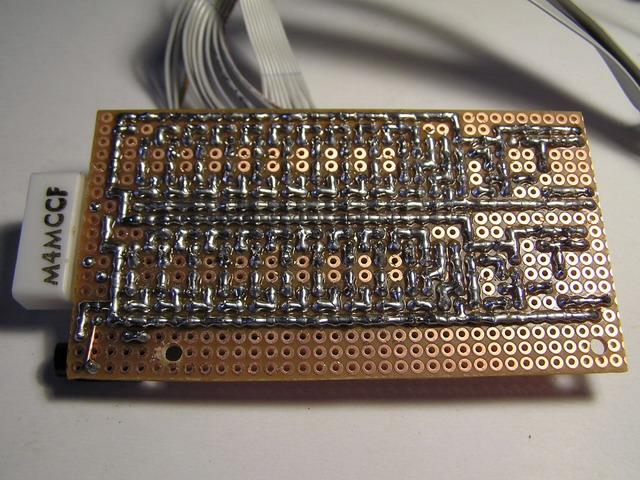

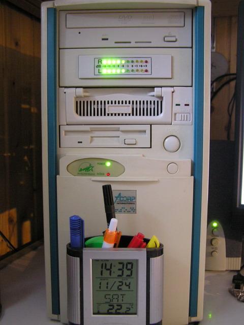

(#) ccs hozzászólása Nov 24, 2007 /
Kész lett a tranzisztoros kivezérlésmérőm, köszönet skip-nek a forrásért.
Annyit változtattam csupán, hogy a BAT diódákhoz csatlakozó 10 mikros kondi helyett 2.2u-t tettem, így látványosan gyorsabb lett a ledek "visszafutása".
Sajnos a sztereo jack-et nem terveztem bele a panelba, így az már csak külsőleg lett "bedrótozva".
Még képek...
...És ki video.
(#) Skip válasza ccs hozzászólására (») Nov 24, 2007 /
Gratulálok szép munka
(a videot nem tudtam megnézni sajna)
a feliratokat te csináltad a műanyagra?
Skip
(#) ccs válasza Skip hozzászólására (») Nov 24, 2007 /
A feliratok alfasettel készültek, majd az egészet lefújtam makettezéshez használt lakkal.
A legnagyobb dilemmát a ledek mérete (3-5mm) és formája (kör/téglalap) okozta. Nekem legjobban a led bargraph tetszik, de ilyen nem lehet felénk kapni.
A "dobozolás" pedig mindíg egy külön gond...
Üdv:
CCS
