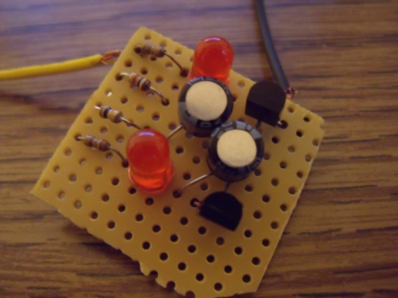

Sikerült megépítenem életem első áramkörét!!
Bár el kell hogy mondjam igaz hogy szinte ez a legegyszerűbb ledes kapcsolás nehézségi fok számomra 4 elkészítési idő pedig 1 óra 30 perc!
SIKERÜLT
(#) zenetom válasza Tom Sowyer hozzászólására (») Jún 8, 2010 /
Gratula!
Képet kérhetünk?
(#) Tom Sowyer hozzászólása Jún 8, 2010 /
Persze.A következő hozzászólásomhoz már csatolom is a képeket csak baj volt a fényképezővel...
Itt van két kép.
Kezdésnek jó ez
(#) proli007 válasza Tom Sowyer hozzászólására (») Jún 8, 2010 /
A panelt forrasztás előtt érdemes megtisztítani 400-as polírpapírral, és feloldott gyantával bevonni, az oxidáció elkerülése érdekében. Valamint normális adalékolt forraszanyagot használni..
üdv! proli007

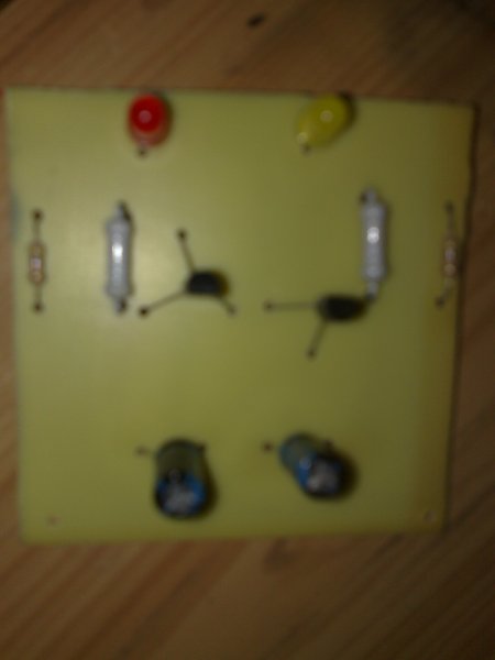

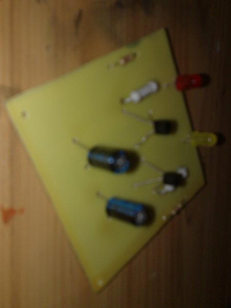

van egy kis gondom építetem egy 2 ledes villogót!
A képen ott van a nyák az alapján építettem!
De nem müködik tudja vki mi a gond?
(#) vicsys válasza Litux hozzászólására (») Aug 30, 2010 /
Várjuk a fényképeket. Tudsz küldeni?
(#) Litux hozzászólása Aug 30, 2010 /
itt van nagyon thx !
Sajnos annyira homályosak a képek, pont a lényeg nem látszik!
Amit leellenőrizésnél az elkók polaritása és ledeké. Jól vannak benne?
(#) Litux válasza vicsys hozzászólására (») Aug 30, 2010 /
a ledek tuti jóh vannak sztem, mi az az elkó?
