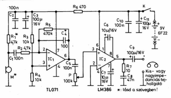

(#) szarka hozzászólása Feb 17, 2009 /
Erről mi a véleményetek? Az egyik miki a másik mögött olyan 20cm-re és fázisban 180 fokot megfordítva
