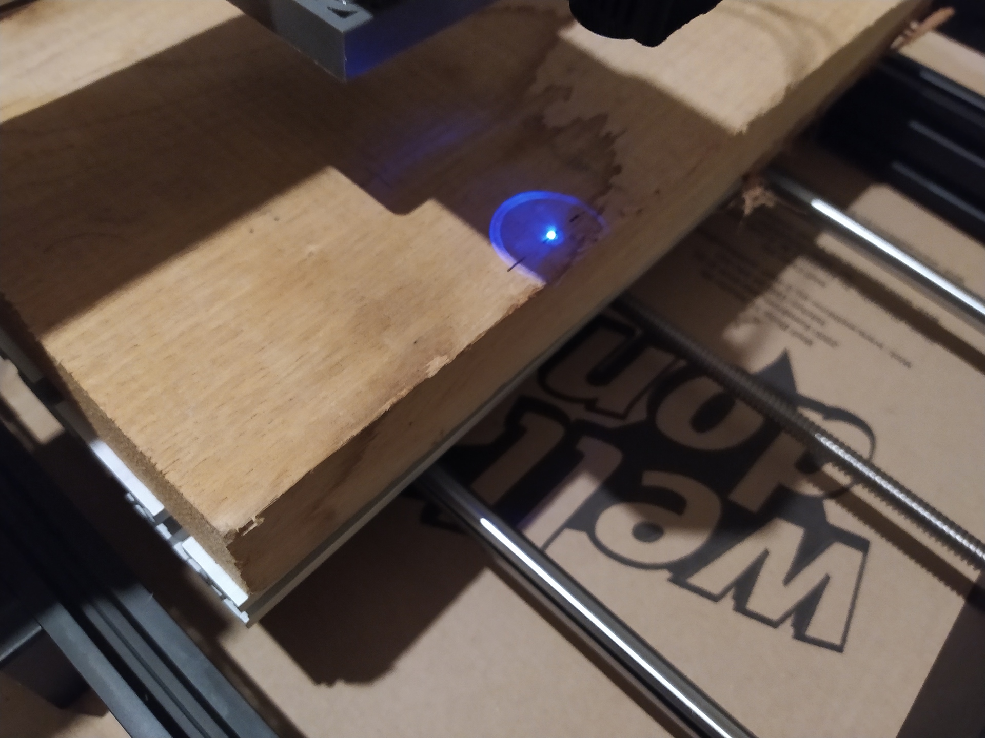

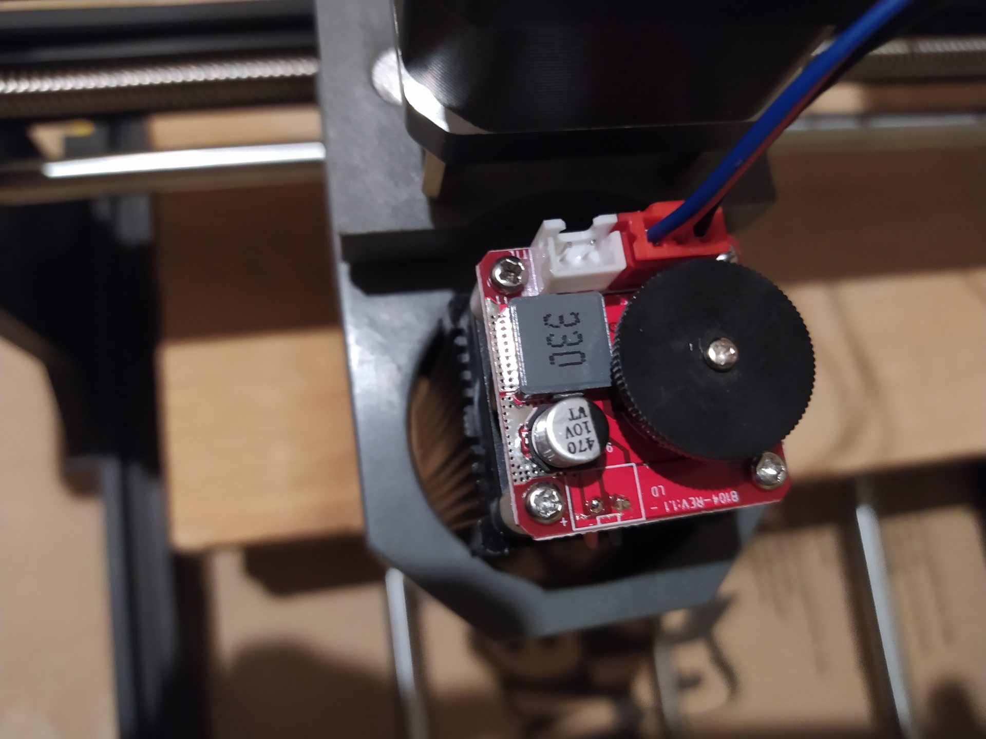

Most vettem 3018 CNC-t 5,5 W-os lézerrel. A lézer nagyon gyengén világít, kis teljesítményen megy. A felső potméterrel lehet szabályozni, bekapcsolni. Ezt ha erősen nyomom akkor erősödött a fénye, égetett csak a fába. Látható néhány csík. Ez a hiba miből adódhat, és javítható-e? Németországból küldték, milyen módon és eredménnyel tudnék reklamálni?
Mi lenne ha elolvasnád a kézikönyvet? Az 5,5 W-s lézerrel max festeni tudsz egy kicsit a fára.
A lézert fokuszàlni is kell. S ha nem megy akkor reklamáld ott ahol vetted. Idézet: „Ezt ha erősen nyomom akkor erősödött a fénye, égetett csak a fába.” Akár kontakthibás is lehet a potenciométer. Vagy ellenkezőleg, a nyomással viszel bele olyan kontakthibát, amitől maximális teljesítményre kapcsol. A panelen látható üres kétpólusú csatlakozó milyen célt szolgál? Általában ezek a kis lézerek TTL szintű jelet várnak az alacsony szint csak minimális kimenő teljesítményt jelent, a magas pedig maximálisat. A kettő közti tartományt pedig PWM modulációval lehet variálni. A hozzászólás módosítva: Nov 20, 2021
Van egy CD hozzá, azon viszont csak a motorról van információ. A lézerről egy szó sem esik. Fókuszálás meg volt. Képen látszik a fényereje, hogy gyenge. Nyomásra tudott erősen világítani, és akkor már égette a fát. Ezen típusról sehol nem találtam Youtube videót, csak olyanok voltak, amik külön panelesek. 20/5.5 W-os a lézer.
A lézerhez egy kábel van, 3 pólusú.

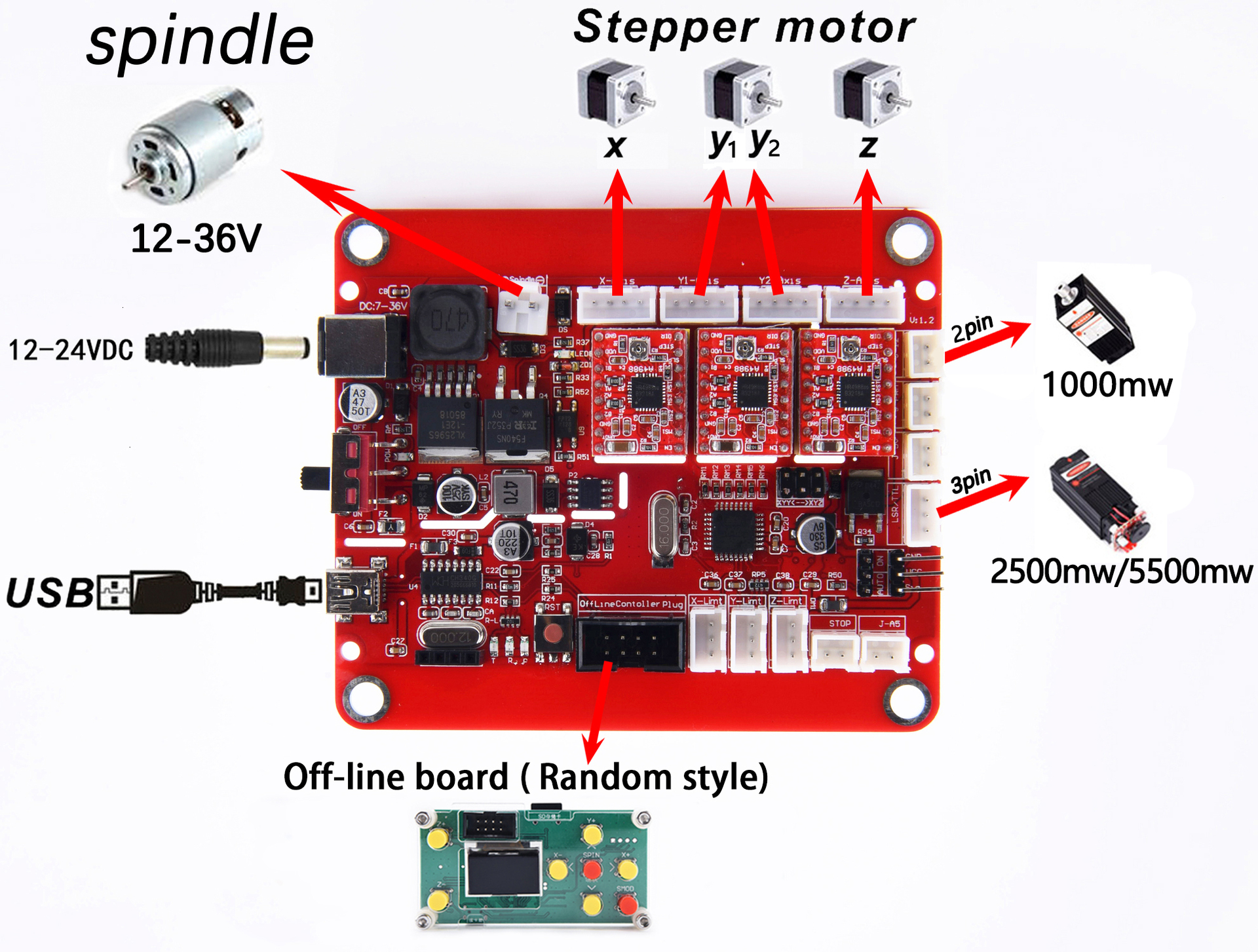

A kisebb lézerhez adnak 2 pólusút. A panelről ennyi információ volt. A két lézer csatlakozó közötti csatlakozók mire vannak? Ezt kéne esetleg bekötni?
Ez ha jól látom grbl vezérlő. Átállítottad lézer módra? $32=1 paranccsal tudod megtenni. Ha ismét marómotort teszel be, akkor $32=0 paranccsal tudod visszaállítani. Amúgy itt egy kis leírás a beállítási lehetőségekről.
Most néztem újra más videókat, külön paneles verziók.
Ott látszik, hogy 2x2 vezeték megy a panelből. Itt mi lenne a helyes bekötés?
Jó lenne a Te lézered kettes csatlakozójáról kideríteni, hogy milyen jelet vár. Elvileg a hármas csatin megkap minden szükségeset, úgymint +12V GND és a PWM is ezen jön. A potenciométerrel ki tudod kapcsolni, és feltételezem, hogy PWM nélkül is lehet vele a kiadott lézerfény intenzitását szabályozni. Szóval ennek így működni kellene, ha a kettes csatinak nincs funkciója. Ha van, akkor szerintem csak egy kapcsoló kontaktus kell oda.

Idézet: „A 3018 fel van készítve arra, hogy tudja kezelni a lézert is” De milyen kompatibilitással?? Én nem ismerem az alaplapját Ezen a szinten már nem kapcsolgatjuk a dióda modul tápját, hanem a modulációs bemenetét használjuk!
Nekem is van egy 3018-as, én gyárilag egy 2.5W-os lézerrel együtt vettem. Fát gravírozni jól lehet vele, de vágásra nagyon korlátozottan használható. Ha sok türelmed van hozzá, a 3mm vastag rétegeltet még elvágja, de nem nagyon szereti, mivel ezek a lézerek nem nagyon szeretik ha folyamatosan 100%-on mennek (vagy legalább is az élettartamára eléggé negatív hatással van). Nekem 12V-os a lézer, így nem gond a vezérlő 12V-os kimenetére kötni.
Ha 24V-os lézert szeretnék rákötni, én úgy próbálnám meg, hogy Kivenném a csatlakozónál a lézer felé menő három pólusú (+12V, GND, PWM) csatlakozóból a +12V-os szálat és az alaplapon megkeresnék egy +24V-os pontot (mivel 24V-os a masina tápja ezért jó eséllyel találnék). Valószínűleg a marómotor + vezetéke a fix 24V-ot kapja, mert jellemzően a GND ágat szokták egy FET-el PWM vezérléssel kapcsolgatni teljesítményszabályozás végett.

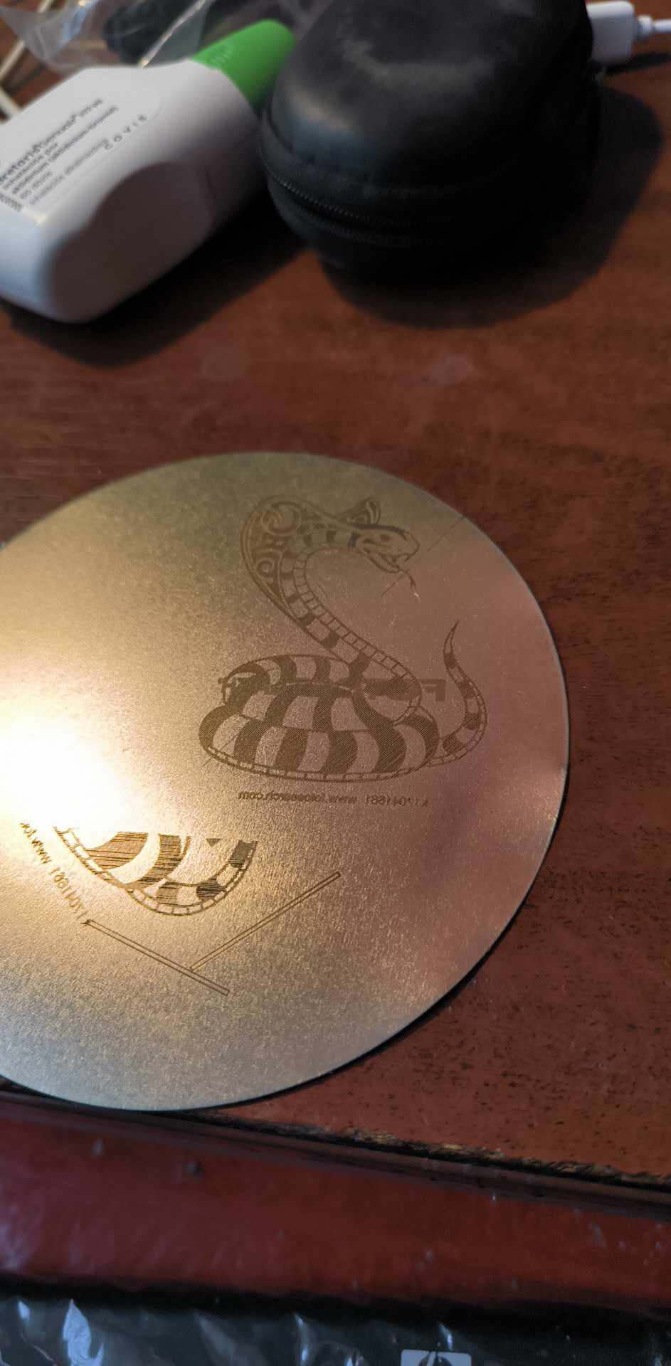

Nekem van egy 5,5W lézer és egy 3018 vezérlő. Acél lemezre szépen gravíroz . Az igaz hogy nyolcvanas tempóva és nagyon lassan marásnál 400 a tepó. Lézer GRBL a program a lézer erősségét be kell állítani (minimum és maximum értéket kell megadni)
