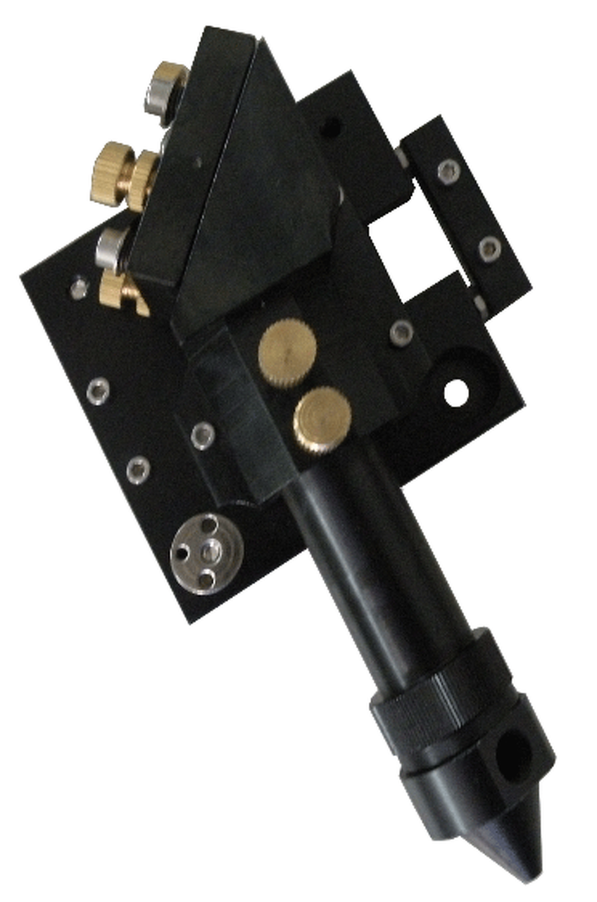

Mindenképp 50.8mm-es fókuszú lencsét javaslok akkor, de mindenképpen lefúvással rendelkező fejbe.
(#) guliver83 válasza Topi hozzászólására (») Ápr 23, 2017 /
A fejet azt most tervezem és elkészítem magamnak, mert ami a gépen van azon nem lehet állítani a tükör pozícióját.
Valami ilyesmit

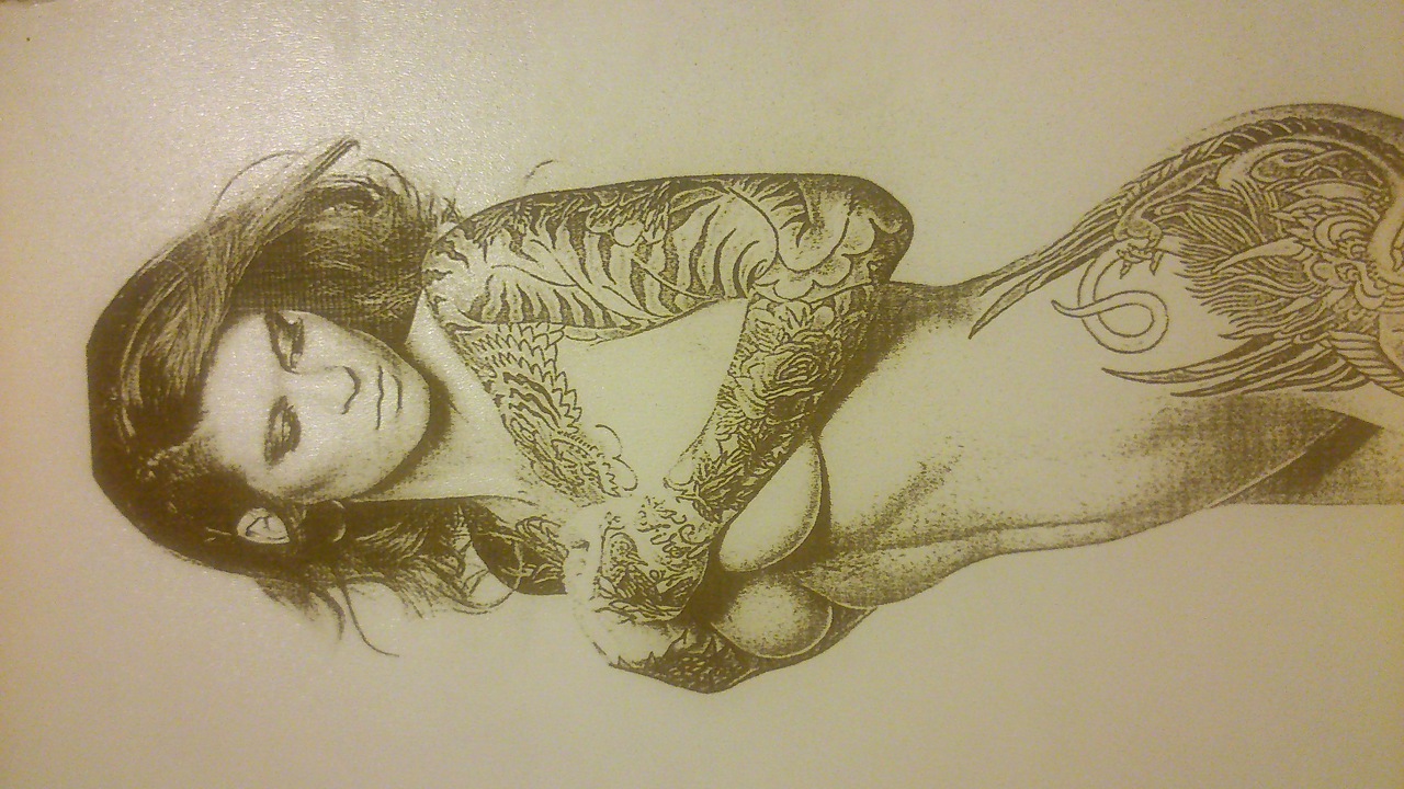

Első tesztek.

Nagyon szuper lett! Mekkora teljesítményű és milyen hullámhosszú lézert használsz? Illetve milyen elektronikát és software-t?
(#) guliver83 válasza Szebence hozzászólására (») Máj 12, 2017 / 1
Köszi, de még van mit javítani tajta.
CO lézer kb 6 wattal hajtva.
A program LaserDRW és saját vezérlő kártyája.

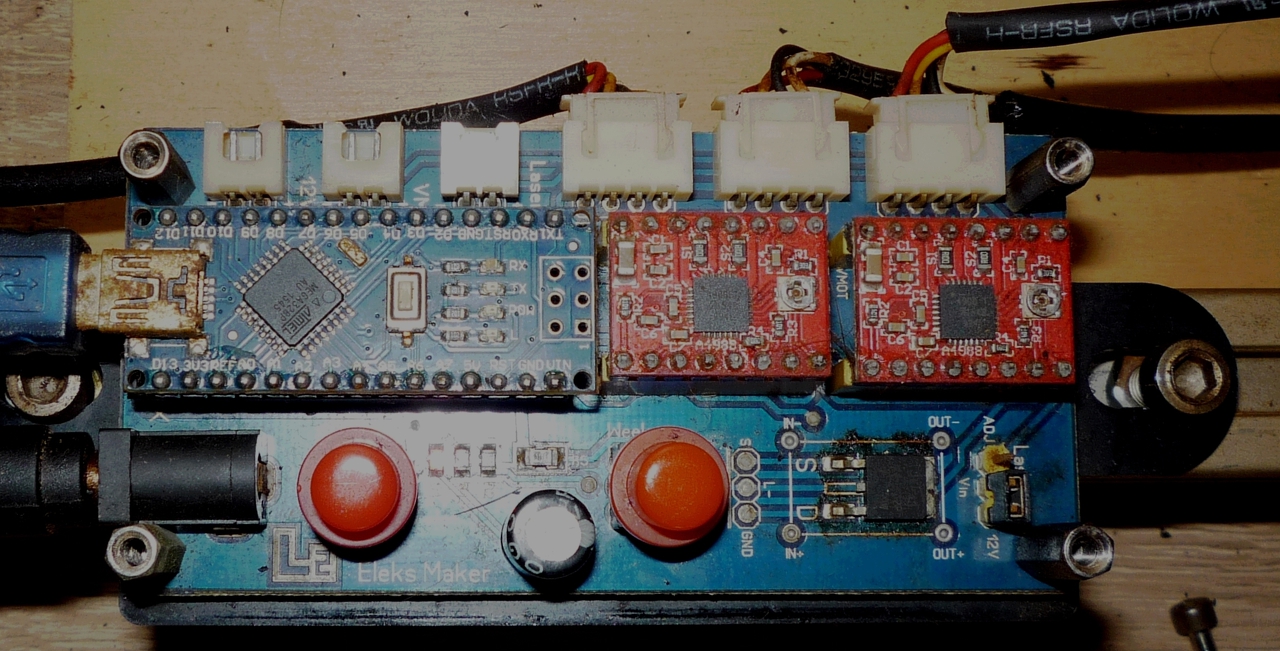

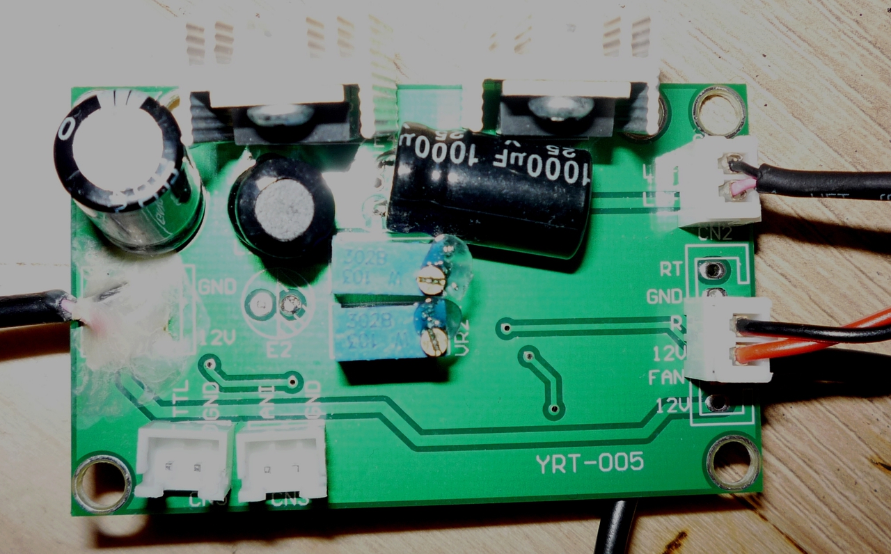

Adva van egy Kínai 2,5W-os lézergravírozó gép, amely vezérlője egy Eleks Maker L2.
Az eredeti lézere megadta magát, viszon taz új lézerfej egy YRT-005-ös TTL-vezérlővel érkezett.
A kérdésem az, hogy mit hova csatlakoztassak, hogy ne legyen gubanc. Tszek fel képeket is, hátha segít.
Tisztelettel:ticko

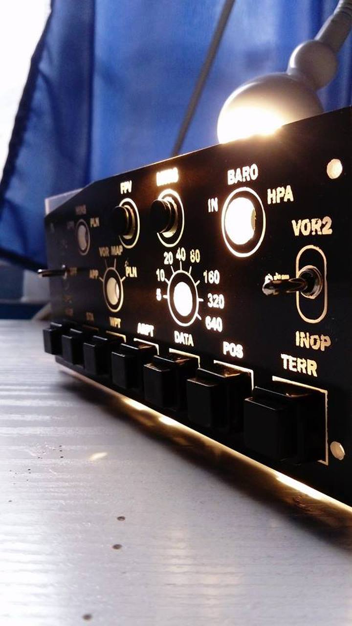

Nem rossz, nekem bevált, iagz az enyém 5w-os, fára ongrófoam (habosított pvc) vágására, plexi (festett) gravírozására használom hobbi célból, a mellékelt fotón látható Boeing 737 szimulátor paneljét is ezzel készítettem. A programja viszont nem nagy szám pontos munkához kevés!
