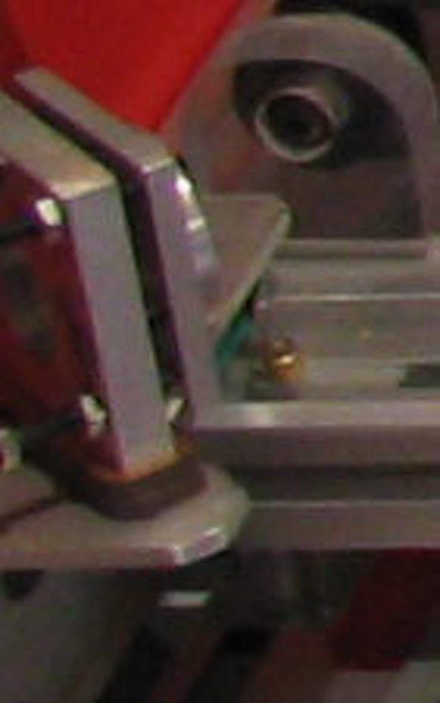

Merőlegesek egymásra. A kisebbtengelyen van "felsőn" a lézerdióda elhelyezve és fókuszálva a munkadarabra?
(#) kaqkk válasza szabics hozzászólására (») Aug 31, 2014 /
Igen a hídon mozgó X tengelyen lesz a lézer, azon akár egy z tengely is kialakítható (a helye elő van készítve 2db lincsapágy függőlegesen befúrva). Tehát ha nagyon akarom a folyamatos fókuszálás is megoldható (változtatható a lézer-munkadarab távolság )
A hozzászólás módosítva: Aug 31, 2014
(#) szabics válasza kaqkk hozzászólására (») Aug 31, 2014 /
Értem. Egy síkban szokták elhelyezni a tengelyeket. De ez a megoldás is működik. A lézer egység külön, hogy ha teljesitmény, méret vagy tömegméretek változnak egyszerű legyen a csere. Ne a híd hordozza a tömegét. A sugarat tükör továbbítja. Én CO2 lézercsö alkalmazásra gondoltam, amikor ezt írom.

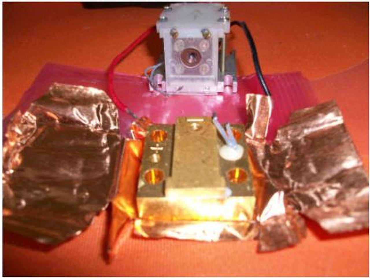

(#) sny válasza kaqkk hozzászólására (») Aug 31, 2014 /
Így néz ki, mint a képen.
2V / 20A kell neki. Hullámhossz: 808 +/-2nm
Optikai teljesítmény kb. 20W.
11 emittert tartalmaz.

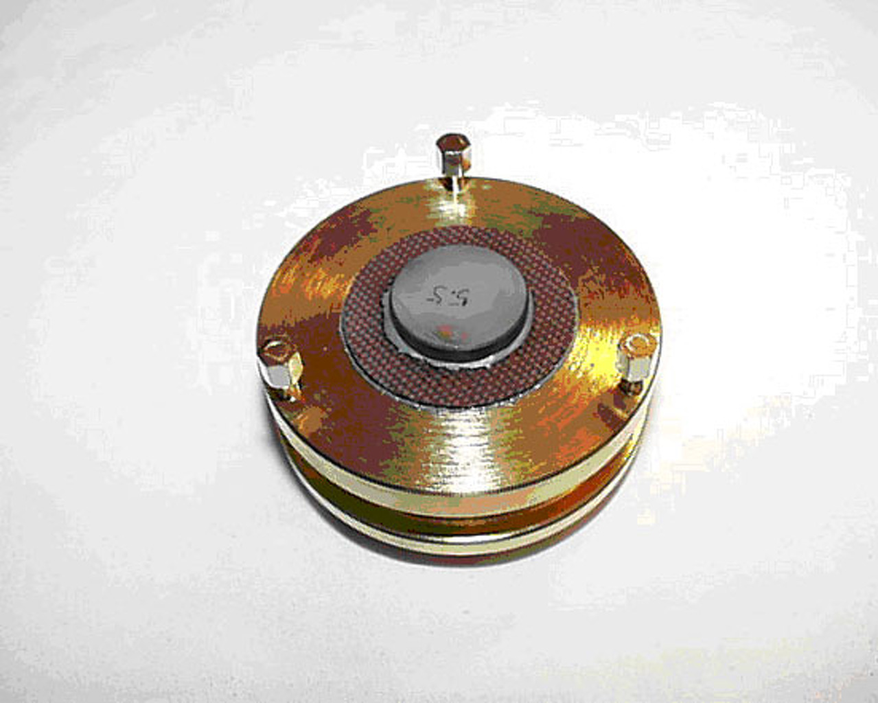

"Kicsit" otthon vagyok a lézerek lelkivilágában. Infra hullámhosszra réz vagy aranyozott gőzölt tükör kell, minimum lambda / 4 felületi érdességre az adott hullámhosszra.

(#) Topi válasza szabics hozzászólására (») Aug 31, 2014 /
És ne feledkezzünk meg a ZnSe lencsékről sem, én K9 anyagú aranyozott tükröket és ZnSe lencséket használok 10600 nm-es CO2 csövekhez. 100-200W-ig semmi probléma nincs a beszerzésükkel.
Sajnos az általad bemásolt 400-700nm-es tükör, valóban ellenfél a 10600nm-en, és alulmaradna a harcban.

(#) sny válasza szabics hozzászólására (») Aug 31, 2014 /
Csak nem szabad figyelmen kívül hagyni a hullámhossz, és az anyagra jellemző elnyelési képességet.
Pl. az alumínium kiváló tükör 400nm körül, de 10600nm-en simán át lehet lyukasztani.
Amit te hajtogatsz, hogy K9, az nem más, mint a hordozó anyaga. Itt a tükrözésben nem a hordozó, hanem kizárólag a felületre gőzölögtetett fémréteg vesz részt.

(#) szabics válasza sny hozzászólására (») Aug 31, 2014 /
Amit hajtogatok az a hordozó ahogyan írtad. És "Protected Silver, Protected Gold" Hmm Ha van egy közel 100% visszaverő felület és hűtöm a tükröt ( mert illik) akkor miért égeti át a CO2 infrasugár? Nyilván lesz veszteség mert nem azon a hullámhosszon veri vissza jobban. De ..?
