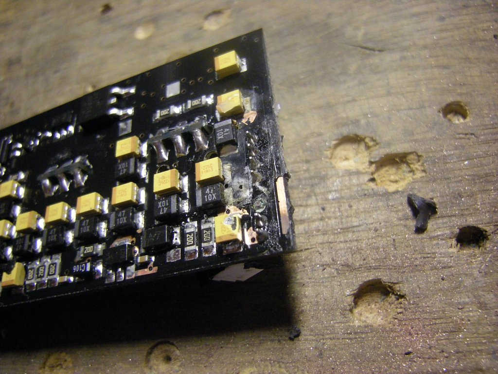

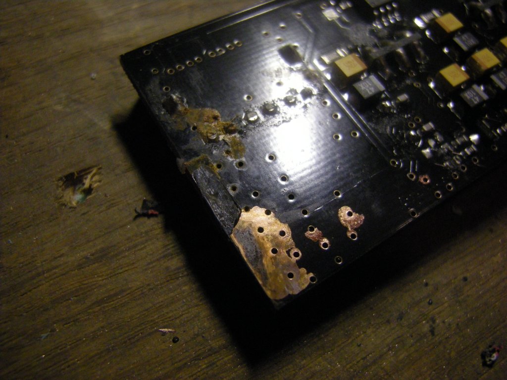

Először is köszönet Hbfj mesternek az Echo-központért! Sajnos nem volt rá szükség: ugyanazokat a tüneteket produkálta, mint eddig, úgyhogy szétkaptam az egyik fejet...aztán a másikat is. És innentől már szomorú vagyok. A téli fagyok, meg a latyak, meg az utak sózása megtette a magáét. Echo Lasertek blokkoló, élt két és fél évet, nyugodjék békében! Mindkét fej beázott - annak ellenére, hogy ki voltak öntve - és gyakorlatilag szétégtek a rövidzár miatt: a betápnál kilónyi sókiválás, az adóledek sárgásbarnára égve és a nyákon több helyen is korrózióval súlyosbított égésnyomok. Ennyit erről.
Azért egy tanulságot levontam a hibakeresés metódusát illetően: nem szabad kizárni egy hibalehetőséget azért, mert azt feltételezi, hogy egyszerre két dolog ment ugyanúgy tönkre...simán lehet!

(#) babocsai válasza bobesz hozzászólására (») Márc 16, 2010 /
Ki voltak öntve, de nem teljesen. Viszont a fejek háza polikarbonát, a kiöntőanyag nemtudommi, a kábelcsatlakozó gumiból van... Ehhez hozzáadjuk a két és fél évet, amit kint töltött a hűtőrácsban, meg az idei telet és a hőtágulás nevű jelenséget és már nem kell attól tartani, hogy megmarad vízhatlannak a cucc.
(#) vicsys válasza babocsai hozzászólására (») Márc 17, 2010 /
Ha látszik, hogy hol kezdődött a beázás, írd le légyszi. Talán érdemes lenne megelőzni a bajt egy kis szilikon kaucsuk tömítéssel.
(#) babocsai válasza vicsys hozzászólására (») Márc 17, 2010 /
A nyák a két szélén korrodált. Amikor leszedtem a műgyantát, hozta magával a lakkot, vagyis a réz is oxidálódott alatta.
Szerintem ahol a ház két darabja össze volt eresztve, ott valami szilikon szerűséggel volt tömítve (rugalmas anyag, sziloplaszt szerű), ott engedte be a nedvességet és ahol a nyák érintkezett a házzal, ott kezdődött a korrózió.
A jövőre nézve lehet, hogy ezt a szilikon szerűséget kellene kikaparni és epoxival helyettesíteni...persze ez csak egy ötlet.
(#) vicsys válasza babocsai hozzászólására (») Márc 18, 2010 /
Köszönöm a képeket. Elszomorító látvány...
