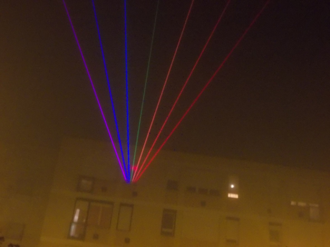

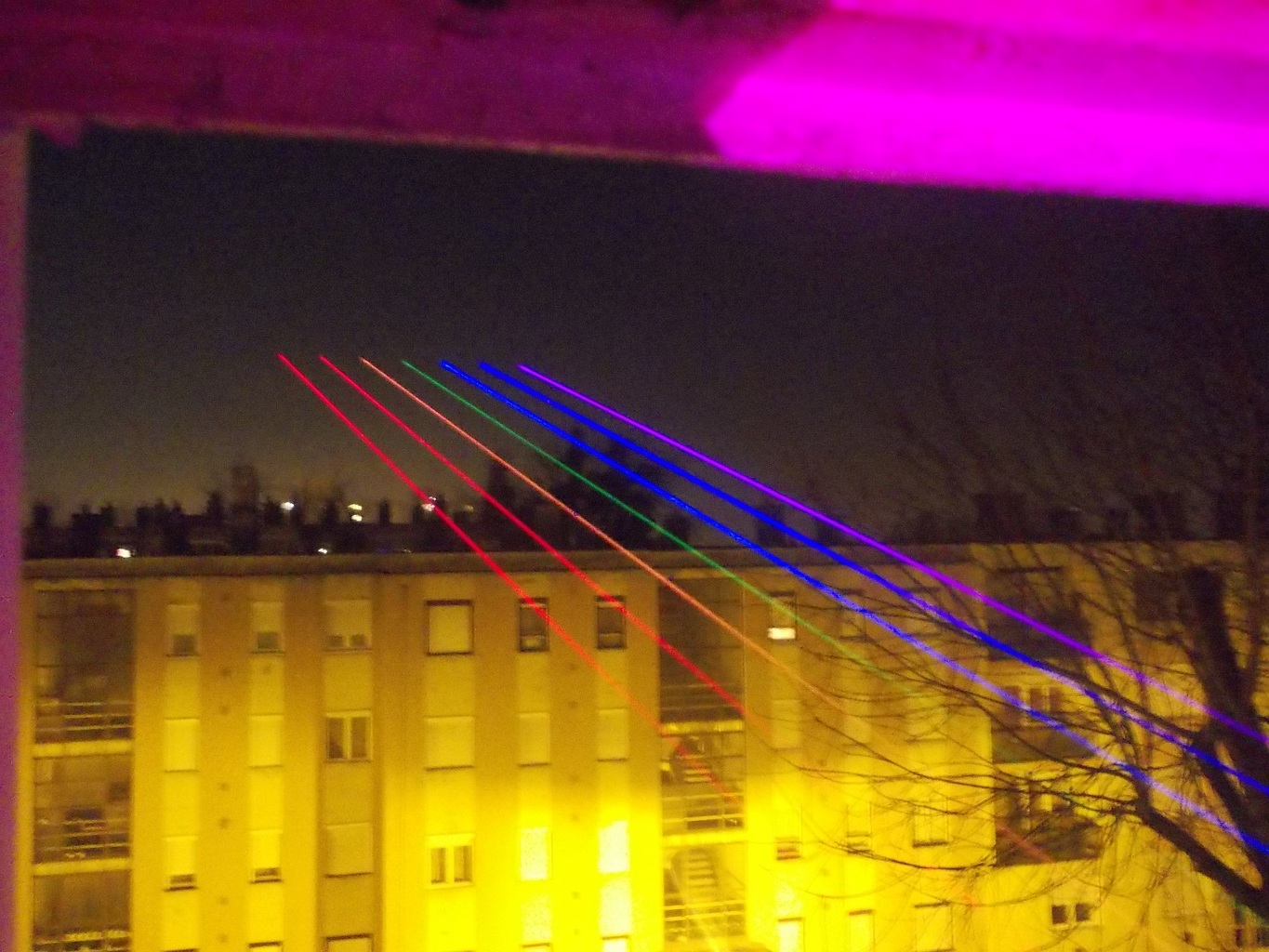

Minap fotóztam egy lehetséges kliensnek(lézershow megrendelőnek),illetve élőben is megtekintette.
Ez az én kicsi 'Global Rainbow'-m
A hozzászólás módosítva: Jan 18, 2014

(#) epyn válasza Szabi1 hozzászólására (») Jan 18, 2014 /
2x ML501P73(sugár egyesitve )
Osram PLTB450B
Zöld dpss 5W 808nm infrával
30kpps PT-30k(átalakitott szervó erősitővel)
Fogalmam sincs megéri-e kész RGB modult venni.
Ha öszegyűlik a pénzed és lesz annyi hogy alkatrészekből épitkezz,nem kell hatalmas fényerő
én a single mode diódákat ajánlanám:
Aki ilyenből épitkezett(külföldi,jártas és tapasztalt lézeresek)azok mind valami új dimenzióról beszélnek....
Persze a fényerőt fel kell áldozni a tiszta minőségi lézersugarakért.
mindegy nem tudja offba rakni ez a szerencsétlen motor,ezért szerkesztettem át ilyenre

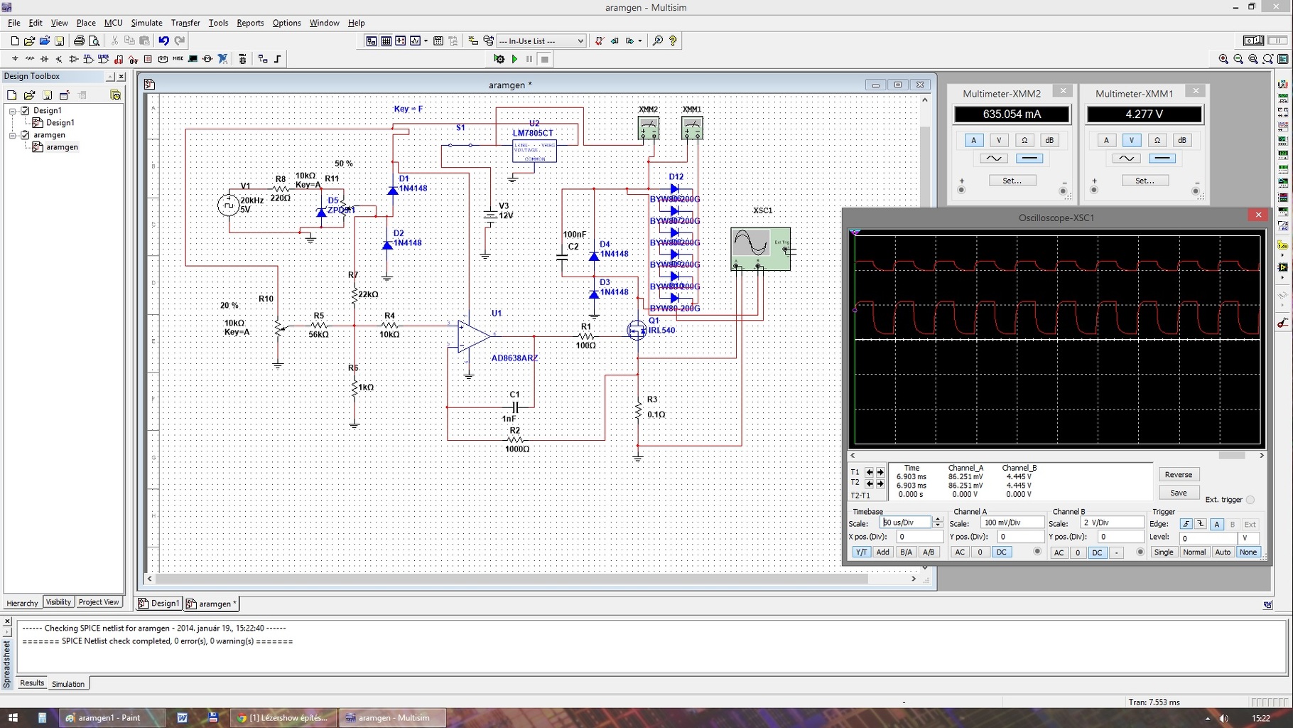

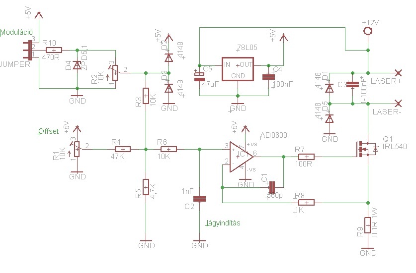

Már majdnem befejeztem az áramgenerátor nyák tervezését.
Szimulátorban is lefuttattam és kicsit módosítani kellett pár értéken.
Ti használtok zener diódát párhuzamosan a lézer diódával kötve?
Nem tudom érdemes lenne-e pl. 4,7 vagy 5,1V-osat egy 445nm-es diódához, mert a bekapcsolási tranzienseket lehet megfogná, habár elég lassúak ilyen szempontból.

Amúgy kis érdekesség, hogy szimulátorban futtatva elég nagy jelentősége van a C1 visszacsatoló kondinak és az R8 ellenállásnak moduláció mellett.
15Khz felett már láthatóan lassul 1nF C1-el, 470-560pF hozza a legjobb eredményt.
Ugyanígy az 0,1 Ohm -os sönthöz már nagy az 1K-s R8-as ellenállás, ide a legjobb érték az 560 Ohm.
AZ R7-es 100 Ohm pedig tökéletes, 20 Ohm alatt begerjed és elszáll az egész.
Persze a valóságban lehet teljesen máshogy viselkedne...
A hozzászólás módosítva: Jan 19, 2014
(#) epyn válasza pz87 hozzászólására (») Jan 19, 2014 / 1
Valójában,FET függő.A kondi a gate kapacitás (Ciss)visszahatását csökkenti az opamp kimenetén.
Nekem a most használt FET-tel 2.2nF/750ohm egy jó értéknek bizonyult.(nem szimuláltam,nem mértem)

(#) dB_Thunder válasza pz87 hozzászólására (») Jan 19, 2014 /
Ha tranyót használnál nem kellene lassítani a vezérlést, max 22pikoval..
Szimuláld le.
Én is kihajítottam a fetet egy fesz szabályzóból, és lám megszűnt annak a gerjedése, amiért nem szabályzott szinte sehogy se. Ahelyett hogy rongyosra lassítottam volna a vezérlését..
(#) pz87 válasza epyn hozzászólására (») Jan 19, 2014 /
Ni multisim.
Az első 560pF, a második 1nF.
Őszinte leszek,nincs sok gyakorlatom a szkóp értékek leolvasásában,de az 560p-val valóban szebb a jelalak.De ez egy szimuláció.
Mindamellett használhatsz BJT-t is a teszthez.
Nekem az áramgenerátorom működik jól és frankón,(az a bizonyos kondicsere után)nagyobb problémám a dpss hőfokfüggése.
