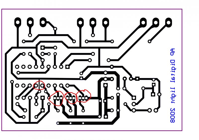

(#) csezoli21 válasza Szebence hozzászólására (») Jan 12, 2009 /
heló
Az lenne a kérdésem hogy hogy haladsz a 3 motoros lézer showal? neki álltál már? ha igen és van már látszata dobhatnál képeket meg észrevételeket az építés nehézségeiről, vagy bármiről! meg ha nekiálltál az érdekelne hogy az ott megadott nyák tervel dolgozol e vagy sajáttal?
(#) Szebence válasza csezoli21 hozzászólására (») Jan 12, 2009 /
Hát a jobbik esetben a hétvége körül fogok csak neki, akkor is csak a nyák kimarásának, mert még nincs meg minden alkatrészem.
A nyák amit használni fogok, az oldalról leszedett pdf-ben van, viszont most fordul elő először, hogy pdf-ből valamilyen oknál fogva nem tudtam kinyomtatni a rajzot megfelelő méretben, ezért megrajzoltam Sprint layouttal ugyanazt ami a pdf-ben van, de még át kell nézni!
csak azért kérdeztem, mert pár helyen mintha közel lennének a dolgok egymáshoz a mellékletben berajzoltam melyikekre gondolok,.... vasalásos technikánál ez szerintem túl közel van? nem? esetleg ha átnézted a nyákod és jónak tűnik, feltehetnéd ide, hátha másnak is hasznára válik, heló
Ha végleg elkészül és működik is fel fogom tenni.
Köszönjük.

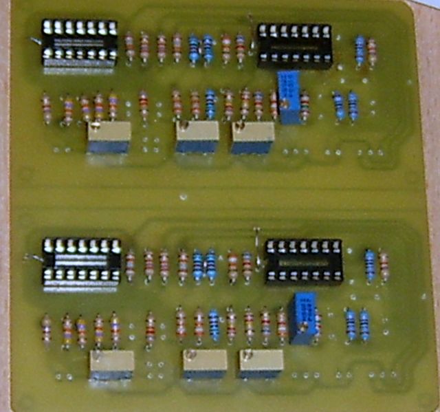

(#) Djatis hozzászólása Jan 12, 2009 /
Szupepe féle előerősítő optikai visszacsatoláshoz való bemenetekkel.
Akit érdekel ilyen profi módon megtervezett áramkör Írjon privátban.
Persze még egy két alkatrész kell bele de holnap befejezem.
(#) csezoli21 válasza Djatis hozzászólására (») Jan 12, 2009 /
mire való?
(#) Djatis válasza csezoli21 hozzászólására (») Jan 12, 2009 /
optikai rendzerű closed loop galvók előerősítője a végfok előtt és a D/A converter után.
Konyhanyelven eltérítéses galvó rendszerű lézerszkennerbe való vezérlés.
Az egyik lényeges lelke a sebességnek és a pontosságnak.
enélkül nem lehet nagy sebességet elérni és enélkül nem lehet komolyabb ábrákat pl animációkat lejátszani többek között tisztán pontosan feliratozni sem.
