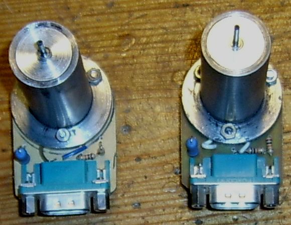

(#) Djatis hozzászólása Jan 19, 2009 / 1
Üdv mindenkinek.
Ha valakit érdekel 20 K galvó párban ami még 30 K-n is elfogadható ábrákat vetít megcsinálom .
Aki régóta ismer tudja hogy nem adtam fel amíg eddig el nem jutok és a fejlesztés még nincs vége.
a galvók duplamágneses, szénszálas tengellyel vannak felépítve és 0,5 mm-es fémgözölt tükröket tartalmaz optikai viszacsatolás closed loopos galvók.
Ha valakit érdekel keressen privátban.

(#) Djatis hozzászólása Jan 22, 2009 /
Komplett galvószett 20 K sebességgel az ábra még 30 K nál is alig romlik.
Ár: 55 E ft
Csomag tartalma.
Egy pár closed loop galvó tükrökkel.
8 csatornás D/A converter. + soft.
Optikai visszacsatolású előerősítő (PID)
LM3886 -tal frelépített sztereó végfok hűtőfelülettel a galvók meghajtásához.
Végezetük egy toroid trafós tápegység.
Előre öszehangolva Beállítva.
Privi ha érdekel valakit.
A dac már vezérel 3 színt is

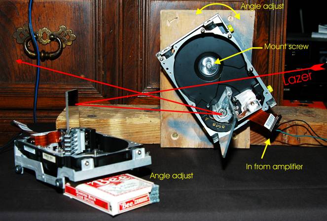

(#) nagy hoho hozzászólása Jan 27, 2009 /
Helló !
Ez a topik úgy indult ,hogy kell két motor a tengelyre ragasztani kell két kis tükröt ezeket megforgatni lézerrel rávilágítani.A motorok fordulatszámát változtatva jó pofa ábrák rajzolhatók.Ezt már meg csináltam zöld lézerrel ködös időben a fejfölé vetítve nagyon látványos. most szeretném tovább fejleszteni. És ebben kérem a segítségeteket hátha már valaki meg csinálta.Láttam egy érdekes képet ahol két vinyó mechanikája mozgatja a tükröket a zene ütemére vagy hang generátorral is lehet ábrákat készíteni. Tudom, hogy az igazi a galvó lenne de egy vinyónak a mechanikájánál precizebbet építeni otthoni körülmények között nem hiszem ,hogy lehet. Kicsi a tömege mert aluminiumból van ,tükörnek meg magát a merev lemezt használni.előnye ,hogy a lézer nem világítja át anyaga sokkal vékonyabb mint az üveg tükör.Csak nem tudom miből van és ,hogyan lehet darabolni.
(#) Djatis válasza nagy hoho hozzászólására (») Jan 27, 2009 /
Meg lehet winyóval is valósítani de sosem lessz belőle ábravezítő szkenner.
Az igaz hogy könnyű a szerkezete de lényegesen nehezebb mint a galvőé mármint a mozgáshoz való fizikai ellenállását értem.
Namegt alap pozícióba helyezéséhez ugyanúgy ki kell találni az optikai visszacsatolást mert a winyónál a mozgórészt nem tudod mágnesel pozicionálni mert nem fogja.
Nem úgy mint a galvónál ahol a mágnes forog és a tekercs áll.
A winyó lemeze megfelel tükörnek és meg lehet próbálni flexelni de fálő hogy akkor lepattog a bevonat.
Erre én laptop winyó hdd-t ajánlok mert legtöbbje nem alu ötvözet az alapja hanem kerámia és azt csak több
felé kell törni és a kis darabokból sima finomköszörűkővel is ki lehet alakítani méretet anélkül hogy lepattanna.
Viszont a legtöbb winyó lemeze nem teljesen 100%
a visszaverő képessége és sokat elvesz a lézer fényéből.
(#) zenetom válasza nagy hoho hozzászólására (») Jan 27, 2009 /
A képen, amit linkeltél, nem a winyó lemezéről verődik vissza a lézerfény (szerintem), hanem egy, a fejre szerelt mezei tükördarabról. (Valahol láttam egy ilyen cikk leírását, majd utánanézek...)
(#) csezoli21 válasza Szebence hozzászólására (») Jan 27, 2009 /
Helló? Valami híred van a 3 motoros projektről? Nyákkal hogy állsz?
(#) nagy hoho válasza zenetom hozzászólására (») Jan 27, 2009 /
Helló ! A képen valóban tükör van ezt én is tudom, én csak mint kérdést tettem fel , hogy alkalmazható-e a vinyó lemez. Egyébként láttam videót is róla és félelmetesen gyorsan mozog illet már rezeg.
(#) nagy hoho válasza Djatis hozzászólására (») Jan 27, 2009 /
Helló ! A hozzászólásaidból látom ,hogy Te profi vagy a témában de én láttam valahol magyar oldalon galvó építéséről leírást és képeket hát mit mondjak a vinyó mechanikája hozzá képest mint a Trabant az űrsiklóhoz és az állítólag működik .A vinyó karra lehetne mágnest ragasztani és azzal pozicionálni persze mind ez elméleti síkon.Ki fogom próbálni. Köszönöm a segítségedet.

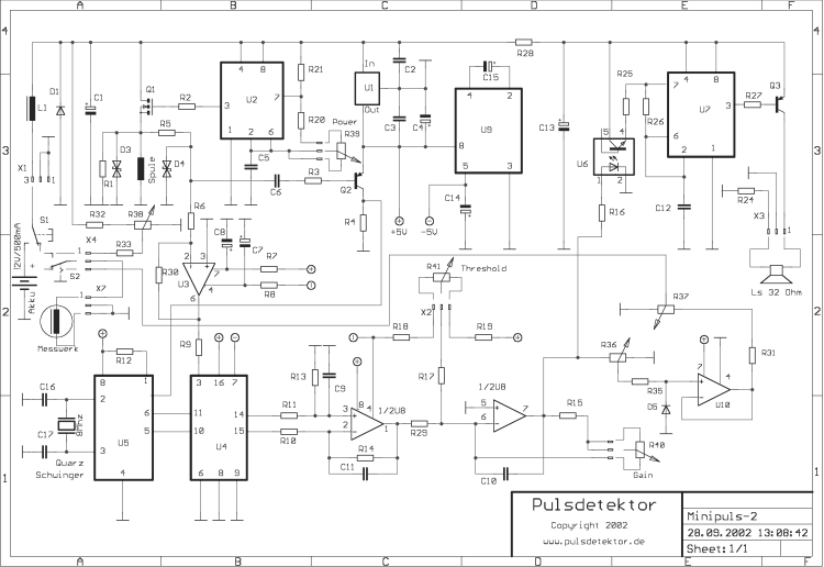

(#) nagy hoho válasza pepe33 hozzászólására (») Jan 28, 2009 /
Szevasz ! Egy AT90S2323 -ba szeretném a programot beíratni ill. kettőbe de ugyan azt a programot mert legyen egy tartalék hátha elszúrok valamit. Ez az AVR nem egy mai darab de a kapcsolást 1990-be készítették gondolom akkor ez még az élvonalban volt. Az AVR-eket már megvettem, az sem volt egyszerű. Mellékelem a kapcs.rajzot. Az oldal címe ahol a program van: pulsdetektor.de/projekte/ minipuls 2/ és az oldal alján van a minipuls2 ZIP ebben van a program.Én valami miatt nem tudom megnyitni.A rajzon az U5 az AVR.
BOCSÁNAT MINDENKITŐL az OFF-ért.

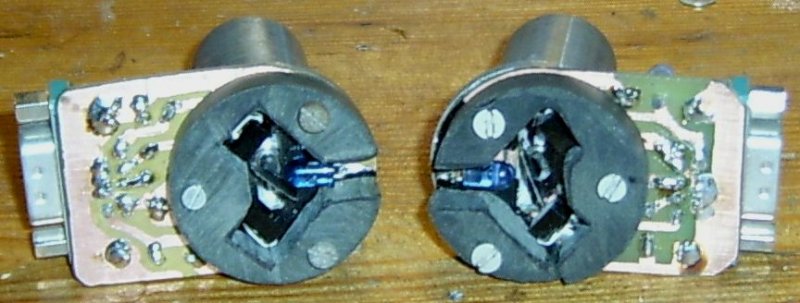

(#) Djatis hozzászólása Jan 28, 2009 /
20 K galvóim
