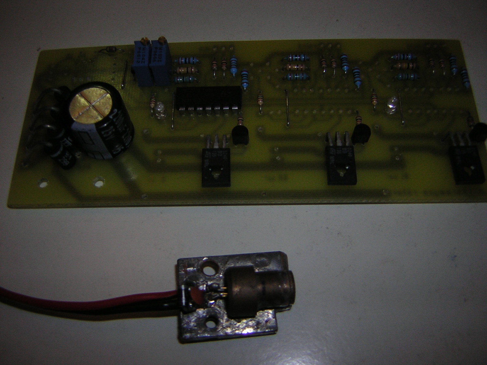

Közbe épül a lézerem. A képen a 3 csatornás "de luxe" áramgenerátorom látható, sajnos még félkészen
Ha összeállt a doboza és vele együtt a tápegység rész, akkor nekiállok pontosítani a a PID-es galvó erősítők terveit. Elöljáróban annyit, hogy lesz rajta mindenféle védelem is.(kisebb poti temető lesz :yes: )

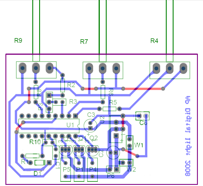

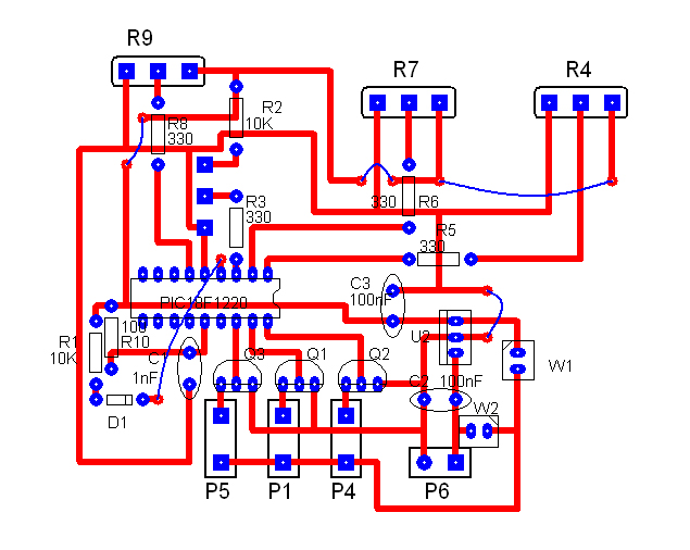

Na megépítettem én is a PIC-es, 3 motoros cuccot, amit K1ll3rghost kolléga is Bővebben: Link.
Ha autamata vezérlésbe kapcsolom, akkor ugylátszódik működik, randomba forog a motor, viszont a potik forgatásával változik a sebességük, nem tudom hogy ez így jó-e.
A problémám az az, hogy ha manual módba kapcsolok, akkor hiába forgatom a potikat, mind a 3 motor max sebességgel forog.
Ha pedig leveszem a kapcsolót, akkor ugyanazt csinálja mint automata módban.
A kapcsolást kicsit átterveztem, de átnéztem nagyon sokszor, meg nem is változtattam rajta szinte semmit (mármint az alkatrészek helyszempontjából).
szerk.: az elko kondikat kivettem, mert szerintem csak fesz simitásra vannak ott, de gerjedést okozhatnak.

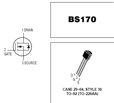

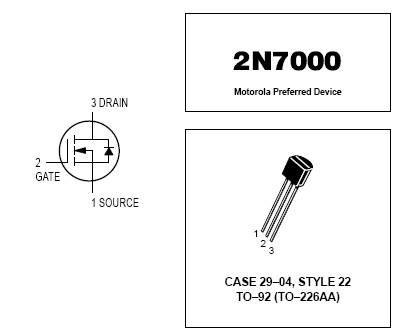

Továbbá mivel nem volt a boltban 2N7000-es MOSFET, ezért BS170-et vettem, aminek forditva van a lábkiosztása, ezért forditva van bekötve.
