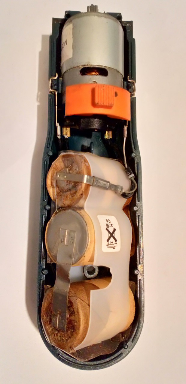

Sziasztok! SubC méretben létezik Li-ion cella subC méretben? Börzén vettem egy akkus csavarhúzót, és abban 3db ni-cd cella van sorbakötve, és ezt szeretném kiváltani li-ion cellával. Előre is köszönöm a segítséget!

(#) RoliNyh válasza rockersrac hozzászólására (») Aug 26, 2018 /
Ha egymás felett vannak, akkor 2db 18650 elfér benne.
Épp egy hete cseréltem ki a csavarbehajtómban a cellákat.
Ha egymás mellett vannak, akkor az gáz, akkor keress olyan négyzetes lapos formát, ami belefér...

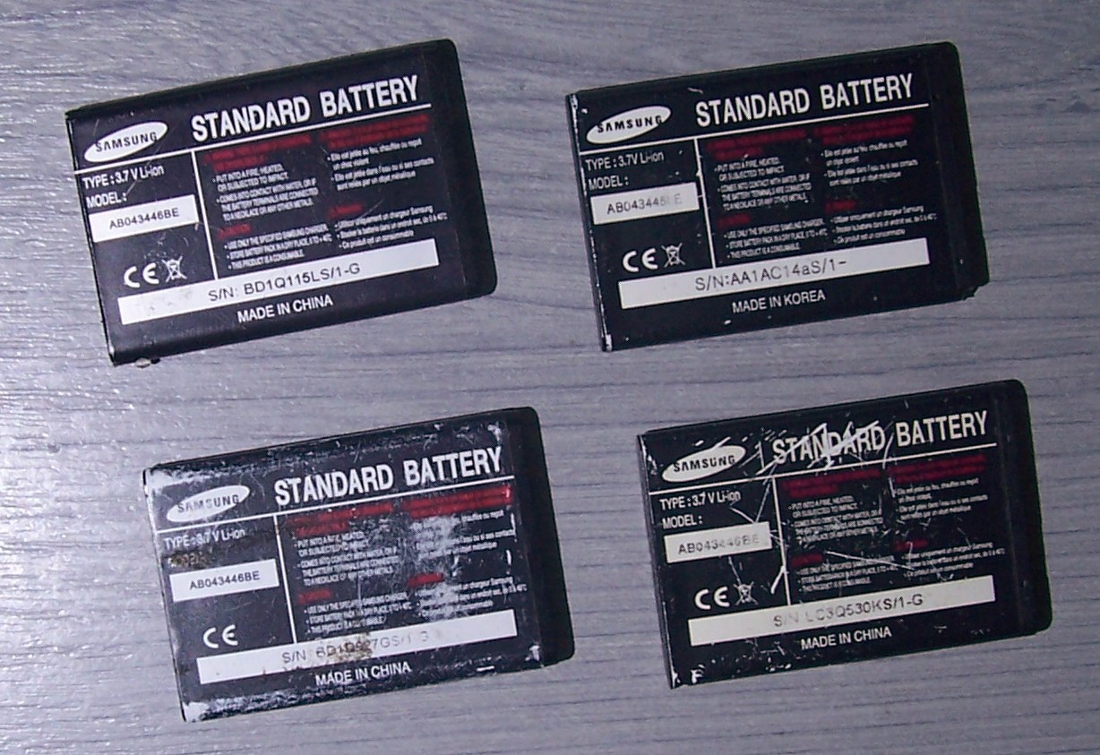

Ja, és ha használtakkal mahinálsz, akkor azokat előbb TESZTELNI KELL!!!
(Használt Li-Ion cellák tesztelésről szóló videóm hamarosan elérhető a csatornámon...)
Ötletadó.:
Utóbbiakat akár kézi DMM -ekben is fel lehet használni, amik két AA-s vagy AAA-s elemmel működnek.
A hozzászólás módosítva: Aug 26, 2018
(#) nedudgi válasza rockersrac hozzászólására (») Aug 26, 2018 /
Az akkufészek kialakításától függ, hogy melyik megoldás az optimális. Egymás melletti cellák esetén a 32500 is elférhet, ha egymás után voltak, akkor a 18650 is elfér.
A subC-hez méretben a 1640, 1735 áll legközelebb, vagy az RCR123A.
(#) rockersrac hozzászólása Aug 26, 2018 /
Erről a képről nem derül ki, hogy milyen átmérőjű cella fér bele, 26mm, vagy 32mm. Mindenesetre a 65mm hosszúság biztos, így (lehetőleg forrfüles) 32650, vagy 26650 cellát vegyél. LiFePO4 cellához TP5000, LiIonhoz TP4056 alapú töltőpanelt használj.
Az egyetlen megoldandó probléma, hogy sajnos az akkufészken keresztül rögzítették a markolat két felét, tehát lehet, hogy két párhuzamosan kötött 18650 cella a nyerő.

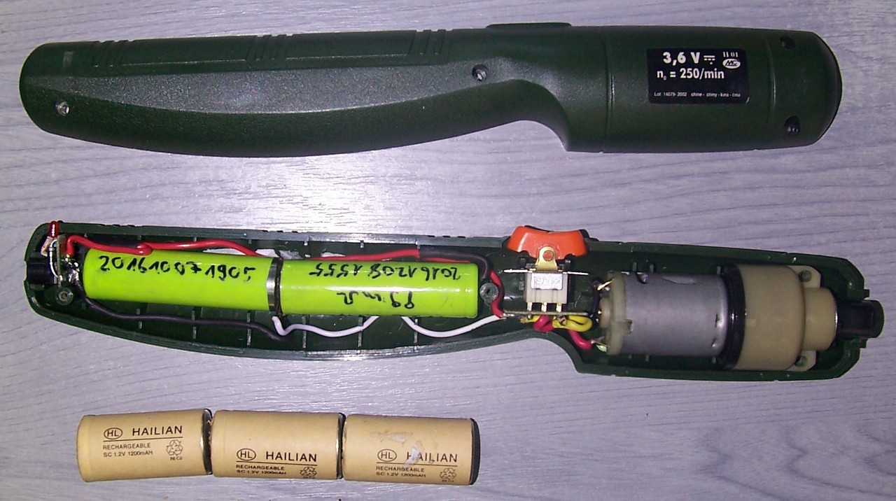

(#) david10 válasza rockersrac hozzászólására (») Aug 26, 2018 /
A napokban egy szinte ugyanilyenben cseréltem akkut, annyi külömbséggel, hogy abban 2 akku van, de még a kapcsoló is ugyanolyan.
BYD D-4/5SC cellákat tettem bele, úgy hajtsák, mint a húsőrlőt, ilyenek járnak bele gyárilag.
Kb. 2,5 dollár volt darabja Romániából vásárolva a celláknak.
