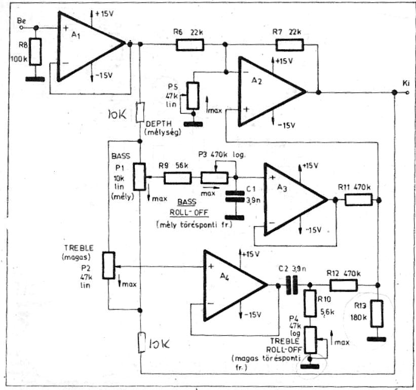

(#) AtomCity hozzászólása Dec 15, 2007 /
Lenne egy fontos és főleg sürgős kérdésem!
Szóval: ezen képen, amit csatoltam, hogyan kell bekütni a potikat, úgy hogy jó legyen? (balról-jobbra= minimumtól-maximumig)
A másik kérdésem, hogy a műveleti erősítőnek végülis ugye mindegy, hogy mekkora feszt adok, neki, attól nem változik meg semmilyen adata és a kapcsolásban sem okoz ugye gondot? (a mindegy, hogy mekkora fesz <= +-15V ) Az csak arra kell, hogy bekapcsoljon a műv. erősítő, ha jól sejtem... >

(#) Ricsi89 válasza suhanc hozzászólására (») Jan 25, 2008 /
Hali
Nekem is ilyenekkel van megcsinálva csak az 50 kOhm-os változatával. De nyugodtan beleteheted ezt is semmi gond nem lesz vele. És nem lesz semmi zavarás. Pont most is az az erősítő szól. Meg azért jó nyomógombbal, mert később meglehet csinálni távirányításura.
