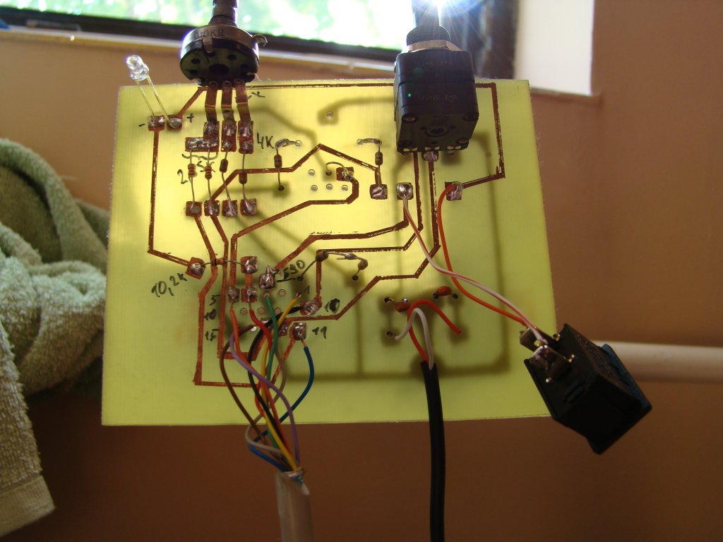

Előszöris elnézést kérek ha nem jó helyre nyitottam a postot, de így ítéltem meg hogy jó helyre teszem. A problémám leginkább az hogy vettem egy (a címben említett) hangószórendszer mélynyomót, melyhez készíteni szeretnék egy control podot mely a működéséhez szükséges. Eszerint az írás (kapcsolás) szerint próbáltam meg: http://blog.jseaber.com/2010/02/27/logitech-z-2300-control-pod-disassembly/ A dolog úgy tűnik működik de mégsem. Bekapcsolni sikerül, jelet is kap a 3,5-es jack-en keresztül szól is de nem úgy ahogy kellene. Olyan mintha egy fejhallgatót hallgatnék, a hang ereje gyenge. Valamit elkötöttem volna? (a headphone részt kihagytam mert arra nincs szükségem). Előre is köszönöm a segítséget.

Olyan sok hiba nem lehet benne. Vagy rossz az értéke az ellenállásoknak, potiknak, kondiknak, vagy zárlatot tettél valahová, vagy csak elkötötted. Szerintem előbb ellenőrizz le minden alkatrészt hogy akkora-e amekkorának lennie kell, és közben csinálj egy fotót a művedről! Így telepatikusan meglehetősen nagy a hibalehetőség.. Azt is megteheted, hogy a pod helyére közvetlenül teszel egy műsorforrást, mert az is lehet, hogy az erősítő a rossz, és azért jutottál hozzá olyan könnyen (még ez sem gáz, mert valszeg egy tda lapul benne, szóval könnyen cserélhető). Ha nem tudod mit hova, akkor kézzel tapogasd meg a bemenetet! Ha brummog, akkor jó. Persze csatornánként! Szerintem ![]()
Erre én is gondoltam hogy ha esetleg az erősítővel van valami, de kipróbáltam úgyis hogy a bekapcsoláshoz használatos 2 pint rövidrezártam illetve az audió kábelt rákötöttem a jobb-bal bemenetre illetve az audió groundra. Erőteljesebb hangot kaptam mint így.
A rajzon amúgy 2 potméter van igaz (eredeti rajzon a master volume poti 2-nek látszik az 6 lábas poti) + van még egy kapcsoló bekapcs. jelző led, és az ellenállások. Szval nem sok cucc. Mivel az erősítő 2 hídba kötött IC így ha abból valamelyik rossz lenne egyáltalán nem kéne szólnia, gondolom én. Multiméter nincs kéznél, ezért színkódjuk alapján lettek beazonosítva az ellenállások jó értékűek. +-5%
Képek arról amit csináltam.
Illetve a kapcsolási rajzról ami alapján készítettem. Bővebben: Link Tehát a lényeg hogy működik (bekapcsol, szól, de max hangerőn is halk, és a magas hangszórók recsegnek).
Bár a téma már nem igazán pezseg, de hozzászólnék. Szerintem nem biztosan nyerő, ha összekötöd azt a két pint, ami a bekapcsolásra szolgál. Lehet, hogy legalább valami ellenállás kéne közéjük. Plusz az is lehet, hogy a leden eső feszültséget is kihasználják a bekapcsoló jelben, és védelmi szerepe van. Ha nincs ott a led feszültségesése, akkor meghalhat benne valami, vagy csak rosszul működik (pl halk lesz). Na jó, ez csak fantázia, de láttam már valahol hasonló megoldást, ha jól értelmeztem a működést. A videóban lévő cucc hangszórói amúgy nem olyanok, mint amiket Magyarországon adnak el. Lehet, hogy a láda belseje sem ugyanaz. Az ittenieknek van valami hasonló testvére, ahhoz adtak ilyeneket. De ha ugyanaz is lenne, az itteni piacra is kétféle Z2300-as került. Talán elektronikailag ugyanaz a podjuk, de nem biztos. A Z2300-ban amúgy tényleg TDA-k dolgoznak. Ha jól emlékszem, 2 db TDA7295 és 2 db TDA7294, de az utolsó számjegyek nem biztosak. Ezekből egy pár hajtja hídban a sub-ot, a másik kettő meg a két hangszórót. Viszont más is tönkre mehet benne. A hangszórók recsegését illetően el kell, hogy keserítselek. Ez valószínűleg kontakthiba lesz, valahol a bekötőszálak tövében. Sajnos tipikus. Kezdd el őket méregetni, hátha megtalálod a pontos helyét, és talán ki is javíthatod, de az esélyeid csak 50% körül vannak. Egy pár máshonnan kölcsönzött hangszóró lehet itt a megoldás. Jobb is lehet tőle a hangja, mint az eredeti. Talán 8 ohm, 40W-osak vannak bennük, de mérni csak 6 ohmot fogsz rajtuk (ha egyáltalán jók még annyira). Azért nem csak rossz hírem van. Ha minden igaz, tudok a podok beléről infót szerezni, de megígérni nem merem. Majd jelentkezek, ha megtudok valamit. Üdv!

A hangszórók biztos hogy nem rosszak, több logitech hangfalrendszerem van és mivel soknál RCA-t használnak csatinak így könnyedén átköthető. (azokkal is produkálja a recsegést) Amúgy a pontos diagnózis az lenne hogy. A 2 satellit közül az egyik szinte nem is szól, vagy annyira halkan hogy közel hajolva hallani max hangerőre tekerve. Emellett olvastam neten hogy még a feszültségszabályzója is okozhatja ezt a hibajelenséget (gyenge recsegő hang, töltöttem fel róluk képet melyikek is azok). Ezeket kiméregettem multiméterrel üzemi feszültség alatt, elvileg mind 2-nek 18V értéket kéne adnia, ehelyett az egyik csak 7V a másik megfelelő. Várom a további segítségeket, illetve a képet ha sikerül ![]()
Képeket minimum holnap tudok adni, de inkább később (már ha egyáltalán...). A másik relatíve tipikus probléma pedig tényleg a két regulátor közül az egyik elfüstölése. Egyszer ilyet kellett cserélnem. Pont ilyen tokban, pont ilyen feszültségű és pontosságú IC-t nem nagyon fogsz találni sehol. Viszont a próbák alapján nem kell annak annyira pontos 18V, szóval szinte biztosan megfelel egy sima TO-220-as tokozású normál 7818, vagy 7918 is (attól függően, hogy melyik ment ki), csak hűtőborda kell hozzá, és persze megfelelő rögzítés. Ezek szerint a satokkal szerencséd van. Lehet, hogy simán megúszod egy olcsó IC cserével, és még új podot sem kell építened. ![]()

Van egy kellemetlen tippem a 7V-ról. Mi van, ha véletlenül a bemenet és a kimenet közt mértél 7V-ot a 79L18-nál? Bárkivel megeshet, mert annak GND-IN-OUT a lábkiosztása, nem pedig IN-GND-OUT, mint a 78L18-nak. Ott pedig kb 7V-nak kell lennie 18V-os kimenet esetén. Szóval érdemes ellenőrizni, mert lehet, hogy mégis jók az IC-k. Akkor viszont mégsem biztos, hogy olyan szép a világ.
A 78L18-nál mértem 7V-ot. Mind a kettőnél a két szélső lábat mértem. A középső láb (nincs forrasztva) ebből adódóan gondolom én hogy maga a talpazata a GND.
A középső láb a tok hátával van összekötve, és az van a nyákra forrasztva. A hűtés is ezen keresztül van megoldva.
Mivel a 78-as sorozatnak a középső lába, azaz a hátlapja a GND, így a kimeneti feszültséget a hátlap és a 3-as (szemből nézve jobb oldali) láb közt kell mérni. A két szélső közti 7V a bemenet és a kimenet különbsége, ami sajnos pont jónak tűnik. (Amúgy bocs, de elírtam az előző hozzászólásban, mert nem 78L, hanem 78M. De ez mindegy.) Ha jól emlékszem, a panel hátoldalán sorakoznak a műveleti erősítő IC-k, de talán azok is ritka fajták. Biztos lehet őket helyettesíteni valamivel, feltéve, hogy azok közül halt meg az egyik. De inkább a podot nézzük meg előbb. Mindjárt szét is szedem, ami van. Lefényképezni nem tudom, meg lehet, hogy bele is alszok. :S

Sajnos ebben az utóbbi kb 2 hétben alig jutottam elektronkához, szóval bocs, hogy csak most válaszolok. A control pod beléről felraktam egy képet. Ez egy visszarajzolás, de mivel visszarajzolni talán nem szabad, ezért nem én csináltam, én csak úgy találtam. ![]() Gyakorlatilag ugyanaz, mint amit a nyitóhozzászólás alapján meg lehet találni, csak nagyon kicsi eltérések vannak az ellenállásértékekben is (pl. 2.85k helyett 2870 ohm). Annyi a változás, hogy a régi rajzon 10k-s előtét ellenállása (R107) van a lednek, ebben a verzióban ez csak 3k-s. Valamint a STDBY (5-ös tű) jelre más módon jut a VREG (15-ös tű). Viszont ez utóbbi csak a kikapcsolt állapotban mutat különbséget, Nálad meg nem ezzel van a gond. Szóval megint ugyanott vagyunk. ![]() Ja, a kondenzátorok értéke nem biztos, de az sem lehet baj. A hozzászólás módosítva: Szept 5, 2012
