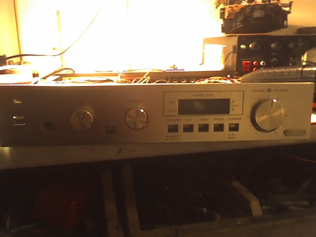

Segítség kellen ehhez az erősitőhőz valami kapcsolási rajz mert maghalt . válaszotokat váro m!!!!!
(#) pokol hozzászólása Okt 25, 2007 /
itt egy másik kép is
(#) Parázs Gábor válasza pokol hozzászólására (») Okt 25, 2007 /
És mit produkál igy hibásan?

szaisztok!
na az a gond hogy a végfok és a vezérlő tranzisztor is
végfokok:BD244*2
BD 243*2
a vezérlőők bedig:2SA817*2
2SC1627*2
ha lenne rajz akkor nem kérdezném hanem kész lenne Dzsoni

(#) pokol válasza kaszarobert hozzászólására (») Okt 25, 2007 /
na az a gond hogy nyáknak semmi baja de az ellenálások 45% szétvan égve meg a 15 voltos stabilizátorok is volt szerelőnél meg minden ő nem tudot vele semmit kezdeni nem tudta mivan vele a másik van benne 4 biztositék abbol 3 ki ég folyamatosan nem ér ősze semmi de a szerelő átkőtéseket csinált meg drotokat szabot le belőle és ezért kell a ku...va rajz hogy tudjam mi hova megy !!
(#) pokol válasza spkkill hozzászólására (») Okt 25, 2007 /
levágom hogy engem oltasz de ha nem montam még ell akkor elmondom hogy nem az enyém volt barátomé szerelőhőz vitték és az szerintem jobban elbaszta és most ida adta csak ugy én meg gondoltam hát ha meglehet csinálni a segitségetekel de ha nem akkartok akkor nem kell most nem toduk mit mondani ez van és ezt meg szeretném valahogy csinálni
(#) pokol válasza pokol hozzászólására (») Okt 25, 2007 /
nincs benne 15 voltos stabilizátor (elnéztem ) a meghalytok vannak szét égve ugy hogy szétlehetet morcsolni

Mindenek előtt le kellene kötnöd a végfokokat (job és bal) a tápfeszültségről. Kapnak + és külön - is mind a kettőt, ez összesen négy vezeték! de lehet, hogy panelon kapják ... Valószínűleg arról a két nagy fekete elkóról mennek oda egy-két biztin keresztül. (egy a - nak egy a + nak. Az egyiket mintha látnám a képen, bár szar a minőség) Valszeg elég csak a biztit kivenni. A maradék biztit viszont vissza kéne rakni, és beindítani, de semilyen lógó kábel ne érjen semmihez!!!
Elvileg a fényeknek illetve a kisáramú résznek (aux rádió stb) ilyenkor be kellene indulniuk. Azokat tesztelheted ha egy másik erősítőre kivezeted azt a vezetéket, ami a két végfokhoz viszi a jelet. Ha szól, akkor már csak a végfokkal kell szenvedni. Könyörgöm fényképezz!!!
