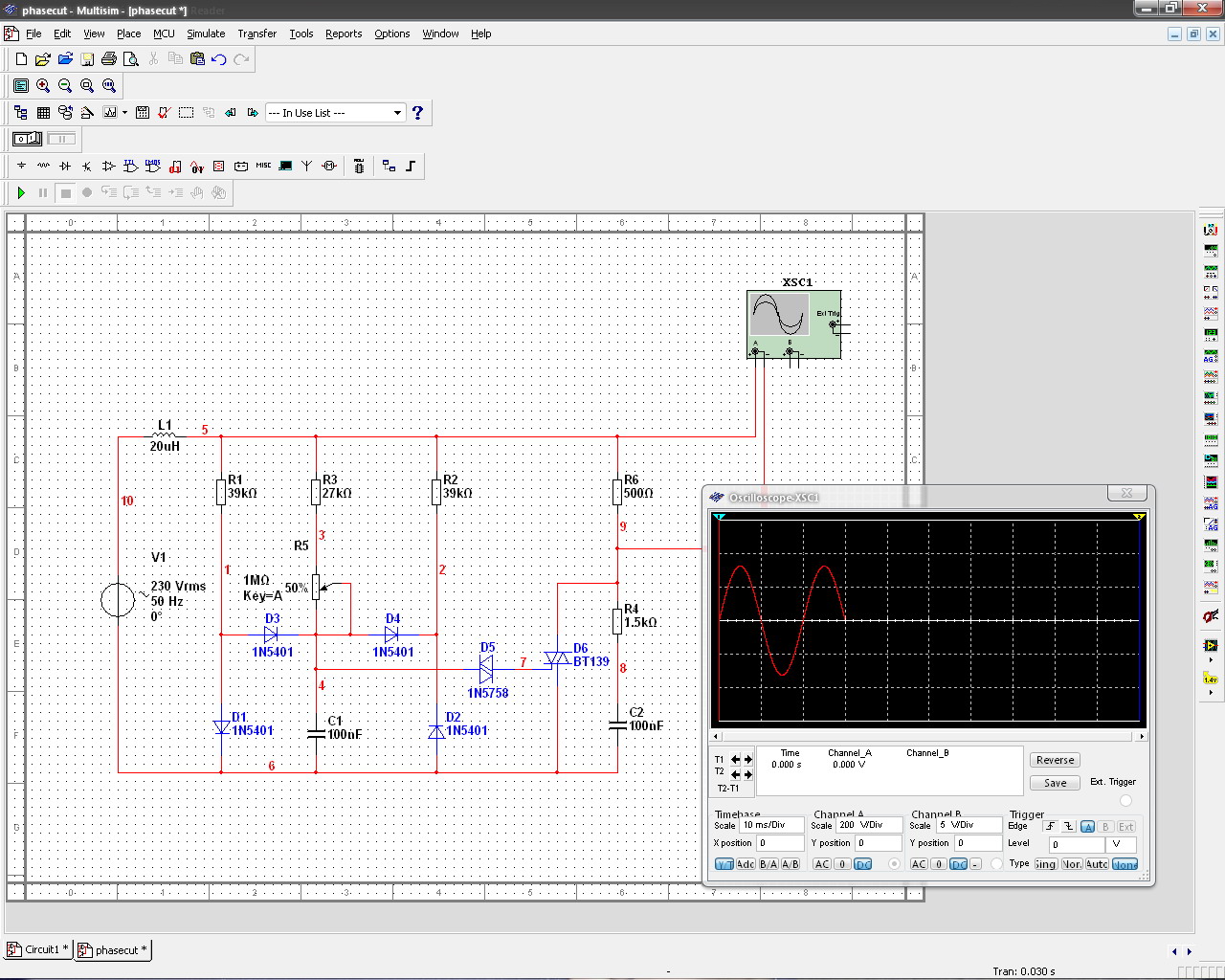

(#) NeoCorteX hozzászólása Jan 30, 2009 /
Hali, ebben a hozzászólásban
#261536 találtam egy triakos megoldást. Ezt lehetne alkalmazni kiindulási alapnak !?
szerk: (ezt azért szokták írni mert utólag belahavítottam? )
Skory oldalán ERRE is találtam megoldást,
kép
Üdv,
Nos. megrajzoltam és nemigen csinál semmit, ami valamire is hasonlítana. Ez azért van mert szimulátor vagy mert nem vagyok ügyes?
Köszi, G,
