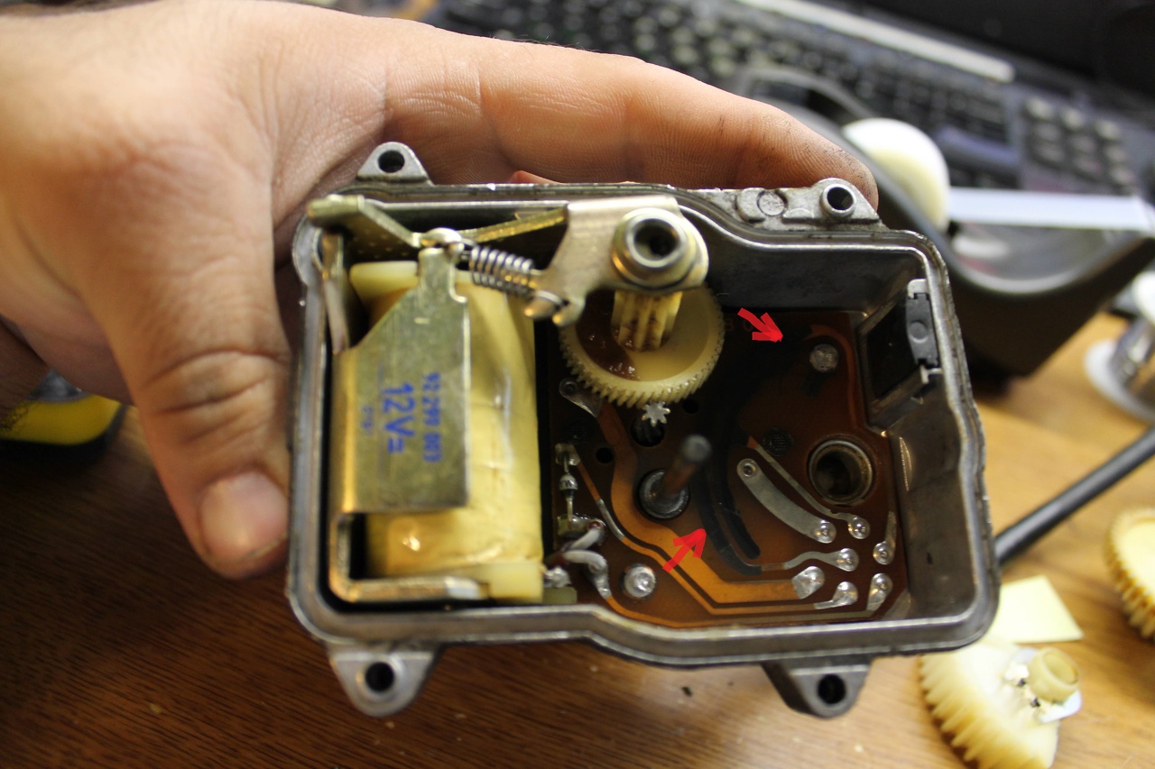

(#) sanaxx hozzászólása Jún 30, 2015 /
Adott a 638 vito tempomat szervo motorja, bocs a szakszerűtlen kifejezésért, a 2 db szénszalag, ami alapján a gázkarállását érzékeli, közül az egyik elégett, így az áramköre megszakadt(olyan mint egy potméter egyébként). A kérdés az hogy lehet e ezt javítani valamilyen módon, feltölteni valamilyen széntartalmú anyaggal, stb?
(#) sanaxx válasza sanaxx hozzászólására (») Júl 1, 2015 /
A tisztánlátás érdekében a képen jelölöm azt az alkotó elemet amiről beszélek, nem a hibás nyákról van a kép, már a neve is sokat segítene.
(#) zolika60 válasza sanaxx hozzászólására (») Júl 1, 2015 / 1
Sajnos az nem javítható. Potméterben ideiglenes javulást szokott hozni, ha puha grafitceruzával besatírozod. De ez csak a kopásból eredő hibán javít. az elégett szenet nem pótolja.
