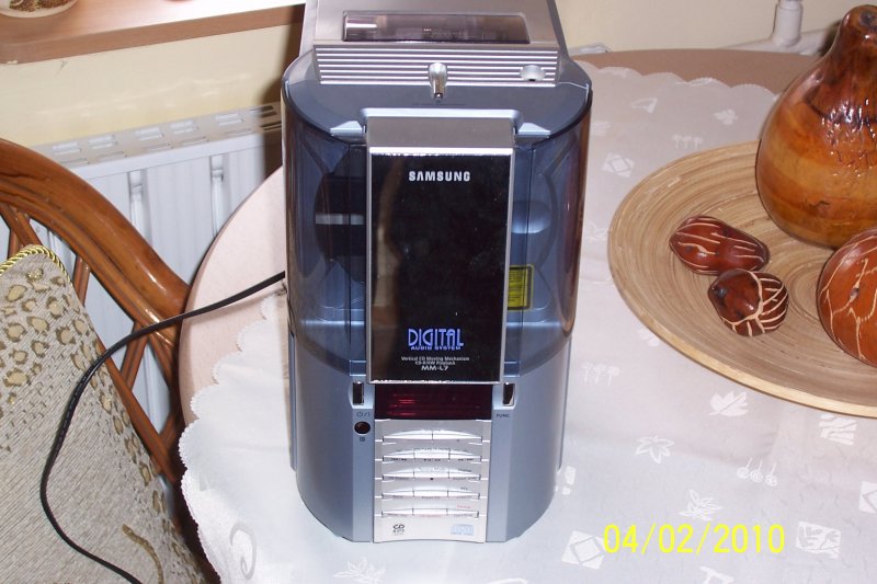

SAMSUNG MM-L7 micro torony problémával fordulok hozzátok. Egyik napról a másikra beadta az unalmast, bekapcsolásra nem reagál, semmi életjel. A tápot kiműtöttem belőle, kimértem, feszek lejönnek. Ha valaki már találkozott ezzel a problémával, kérem adjon valami tanácsot! Köszi!

A táp után van-e valamilyen fesz stabilizáló, vagy védelem? Esetleg lehet még ott egy bizti szerű alkatrész, ami kimehetett egy esetleges feszültség lökettől.

Van egy-szerintem_ feszszab., de olyan rendesen össze van rakva a kicsike, hogy hozzá nem lehet férni semmivel. teljesen szét kell borítani az egészet.
(#) tiggersoft válasza totikukac hozzászólására (») Ápr 2, 2010 /
Szia az AQ5 jelü tranzisztort nézd meg, hogy jó-e, kap-e kapcsoló jelet. (ez a Power on) Esetleg az AR11 tranyó felöli végét huzd le testre. Ha az AD25 töl a tranyóig minden OK akkor CPU hiba!
