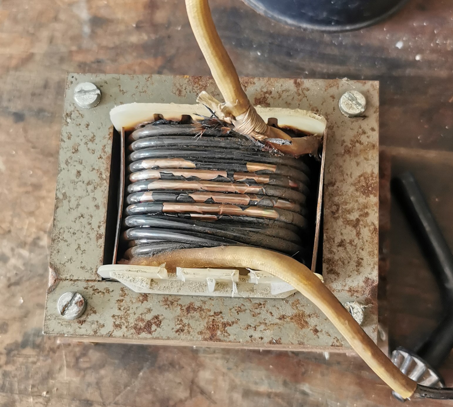

Mig 140-es hegesztőnek leégett a fojtótekercse. Lehet venni másikat vagy újra szoktátok tekerni?
Idézet: „Lehet venni másikat vagy újra szoktátok tekerni?” Nem szoktuk leégetni! Mondjuk a MIG400-ban nem is szokott "izzadni"... Lehet beszerezhető, de meg is tekerhető, de szerintem ez gazdasági totálkár! A réz többe lesz...
A kép alapján a fojtó szétszedhető, a huzal egybe letekerhető róla. Szükség esetén varnish csőbe húzva visszatekerhető. Régen tekercseltem magamnak hegesztőtrafót, a szekunder tekercsnek szigeteletlen profilhuzalt kaptam, varnish szalaggal tekertem be, nem volt vele probléma. (Esetleg teflonszalag is megfelelhet, többen alkalmazták ponthegesztő készítésénél.)

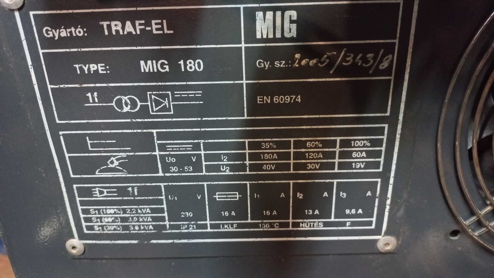

Van egy mig 180-as co gépem,a főtrafó megadta magát. Már előtte volt tekercselve,de elég gyatra módon. Szeretném visszatekerni gyári-ra.... Ha tudna valaki segíteni eredeti menetszámokban és huzalátmérőben megkőszőnném.
Még pár kép.
Ha tudnál még hozzá szerezné trafóvasat, és kicsivel nagyobb trafót csinálnál, amit nem kell túlgerjeszteni, lehet hogy jobban járnál!
