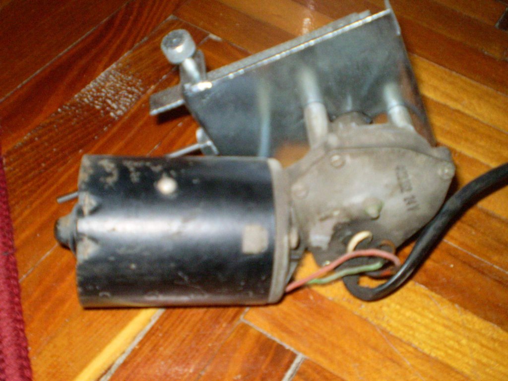

Üdv. Csak most jutottam, el hogy írjak. Egy pár képet mutatnék, egy huszonix éves magyar gyártmányú előtolóról. Az érdekessége, hogy szerintem könnyen elkészíthető, egy darab 1,5-ös lemez összehajtogatva

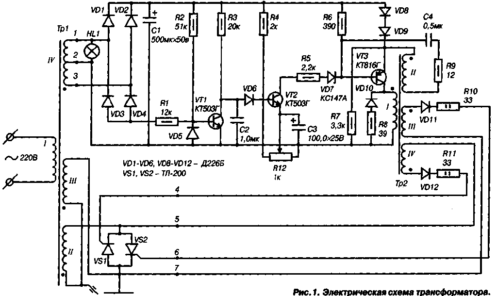

Segítségeteket szeretném kérni mégpedig abban, hogy szereztem két db t160 as tirisztort és ehhez nem találok sehol vezérlő elektronikának a rajzát , úgy szeretném megoldani ha lehetséges hogy két dióda és két tirisztor lenne az egyenirányító hídba. Hosszas keresgélés után sem találtam olyan kapcsolási rajzot, ami ilyen megoldáshoz készült volna , ha esetleg valakinek van és megosztaná velem, annak nagyon hálás lennék , előre is köszi.

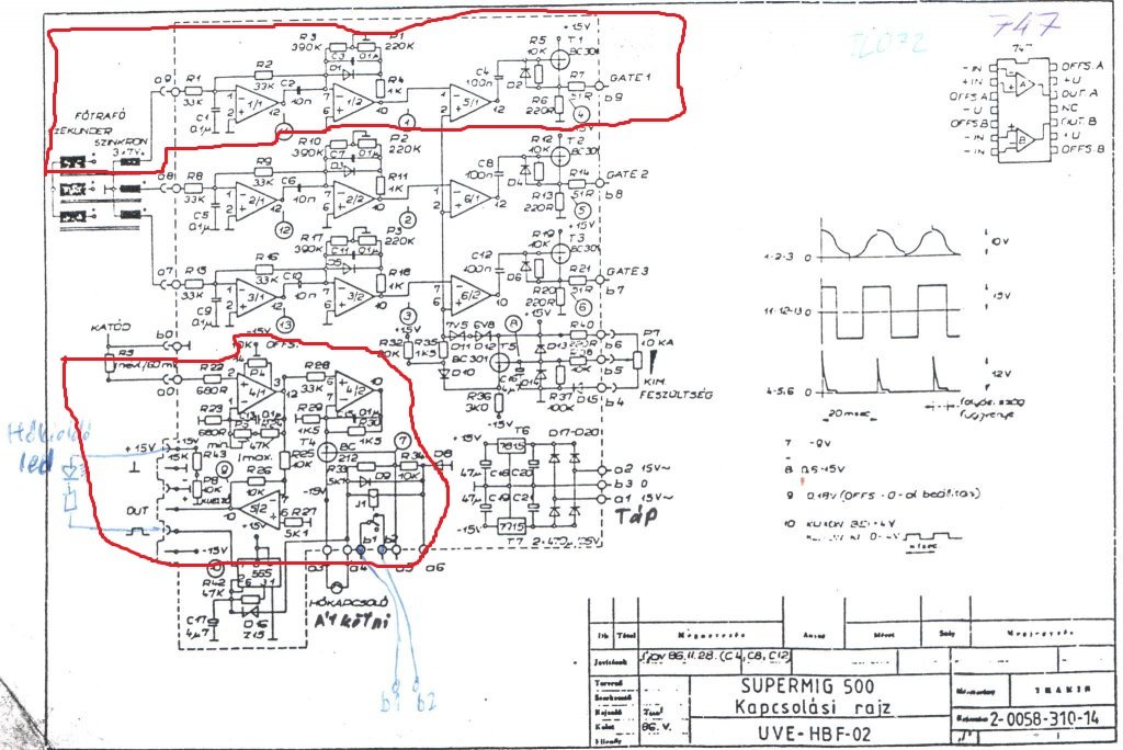

Köszönöm a rajzokat , A THE13-2.pdf nevű rajz az megtetszett nekem esetleg ha tudnál segíteni az alkatrészek értékeinek a meghatározásában az nagyon jó lenne , és lenne még egy kérdésem a számodra , a supermig 500 as gép vezérlőjét nem tudnám e esetleg használni 2 tirisztorral úgy hogy a képen látható részt ami pirossal be van keretezve kihagynám?
Elvileg kihagyhatod, csak az árammérést és a hővédelem villogtatását csinálja.
De a felső rész is elhagyható ami az egyik tirisztort vezérli , mert ha anélkül is működik ez a kapcsolás 2 tirisztorral akkor nekem ez is megteszi. Ja igen és a a sönt amin az áramot figyeli azt el lehet készíteni házilag , ha igen akkor pontosan hogyan , mert ha megtudom csinálni a söntöt akkor az áramfigyelő része maradna.
Mekkora áramra kellene a sönt. Néhány db még hányódik itt-ott. Kisebb igényekre rézből is lehet, csak hatalmas darab kell és jól kell hűteni.
