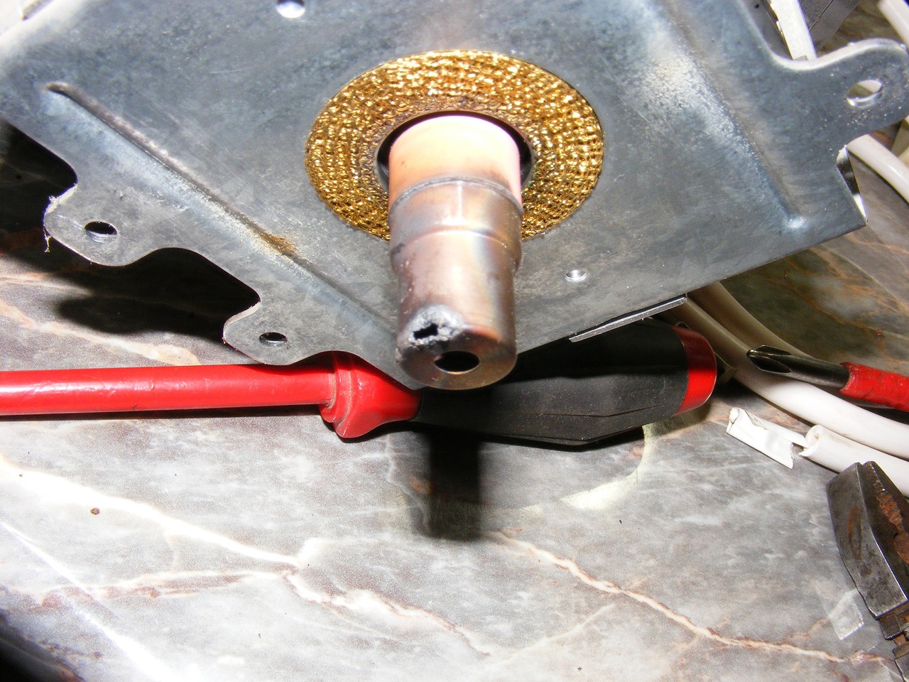

(#) Lamprologus hozzászólása Jan 30, 2017 /
Adott egy Delonghi mikro ... hibajelenség hogy 5-10mp -ig működik rendben, majd hangos zúgásba kezd, és a melegítő térben sűrű füst jelenik meg. A Magnetron végén ívkisülés nyomok, a magnetron előtti csillám lemez el van szenesedve, műszerrel mérve a szenes rész vezeti az áramot.
A csillámlemez cseréje megoldhatja a problémát, vagy a kép alapján a magnerton is kuka?
A hozzászólás módosítva: Jan 30, 2017
(#) kadarist válasza Lamprologus hozzászólására (») Jan 30, 2017 /
Igen, megoldhatja a problémát.
(#) Lamprologus válasza kadarist hozzászólására (») Jan 30, 2017 /
Egy pár perces próba idejéig járathatom csillámlemez nélkül?
(#) steelbird válasza Lamprologus hozzászólására (») Jan 30, 2017 /
Nem elég cserélni a csillámlemezt, hanem a helyénél jó alaposan le kell tisztínani a sütőteret, meg minden olyan részt, ahová fröccsenhetett zsíradék. Ha nincs túl közel a magnetron antennájához a fém ház, akkor még működhet rendesen.
Csillám nélkül ki kell próbálni, hogy melegít-e a magnetron és nem húz-e valahová az antenna megégett része. De csak az alapos tisztítás után.
Ha jó, akkor mehet bele a csillám.
Igen, persze. Azért van ott, hogy az érintésvédelem biztosított legyen és hogy ne menjen át az ételek gőze.
Köszönöm a segítséget, próbaképp 1 pohár víz felforralva, szikrázás, erős zúgás nélkül.
Már csak a csillámlemezt kell pótolnom!
