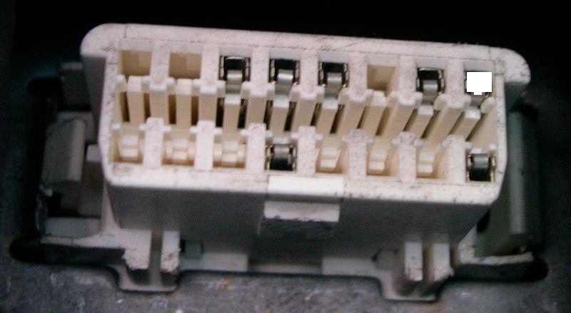

Döglődik az astra g 1.4-es autóm. Ki szeretném olvasni a hibát, de nem tudom melyik 2 érintkezőt zárjam rövidre.
Csatolom a csatit.

(#) Panhard válasza mario1 hozzászólására (») Dec 25, 2011 /
Hali, ha elektromos a gázpedál, akkor a fékkel együtt benyomod, és gyújtás rá.
Ha nem elektromos,akkor az 5-ös és 6-os pin-t kell összekötni a csatlakozóban.
(#) mario1 válasza Panhard hozzászólására (») Dec 26, 2011 /
Ok, ezt értem. De nekem a 6-os nincs bekötve. Hiányzik belőle az érintkező. Ebben az esetben hogy lehet megoldani?
(#) Dudus válasza mario1 hozzászólására (») Dec 26, 2011 /
Ha a 6-os nincs bekötve akkor kell neked egy diagnosztikai program illesztővel, nem lehet villogtatni.
(#) mario1 válasza Dudus hozzászólására (») Dec 26, 2011 /
Nem lehet valahol megfogni a 6-os vezetéket?
(#) bmotor60 válasza mario1 hozzászólására (») Dec 26, 2011 /
Szerintem a G astránál nem,de lehetne pontositani vezérlő számot stb.

(#) mario1 válasza bmotor60 hozzászólására (») Dec 29, 2011 /
Vezérlőszám (Amit látok ráírva):
D01003 DH2J
09353459 DN
Várom válaszod!
(#) bmotor60 válasza mario1 hozzászólására (») Jan 4, 2012 /
Sajnos csak idézni tudom Dudust.
