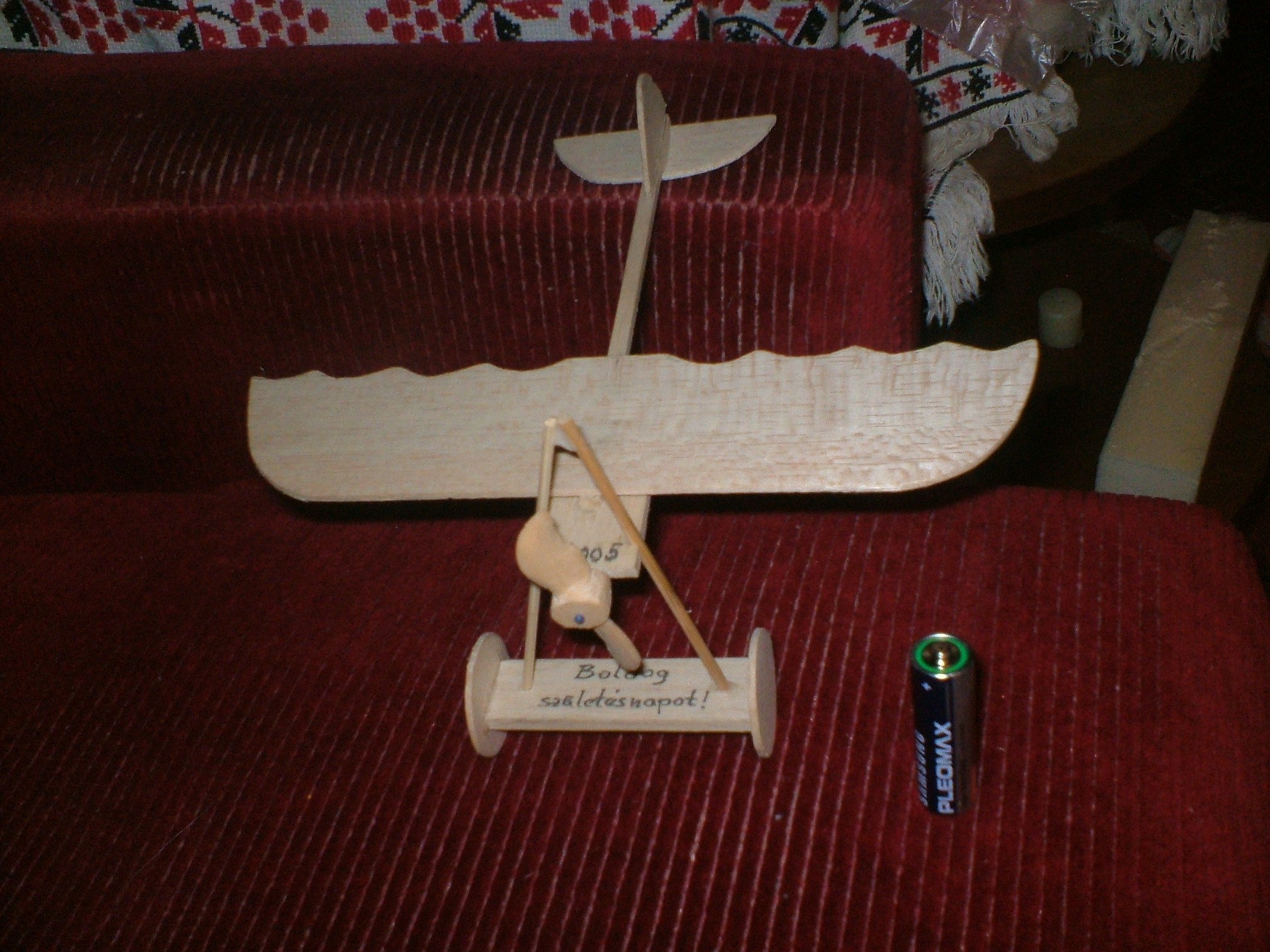

Jól felpörgött az oldal,A tátongó űr kitöltésére bemutatok egy uj repcsit amit az egyik barátomtól kaptam szülinapomra. Az elem a méretek miatt van ott.Igazi remekmü.
(A zennél leltároznak 10--11--12 én Épp ma voltam ott,akartam venni egy E-startert, egy barátom azzal akarja meglepni az apját)
(#) Donc-y válasza pittyu hozzászólására (») Jan 10, 2008 /
NEM ROSSZ AJANDEK :taps: :taps: :worship: :worship:
(#) djtometkow válasza pittyu hozzászólására (») Jan 10, 2008 /
szupi kis repcsi

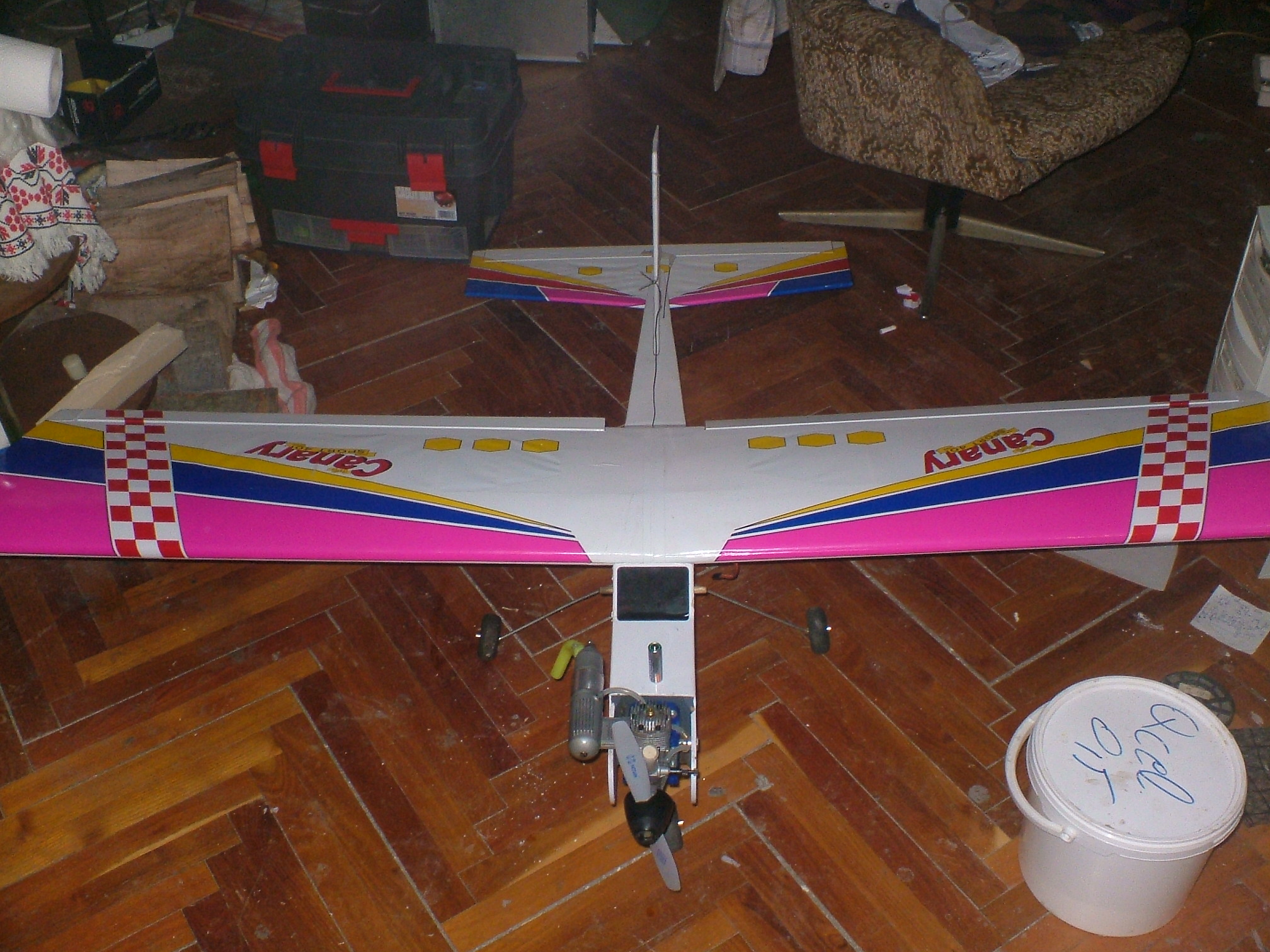

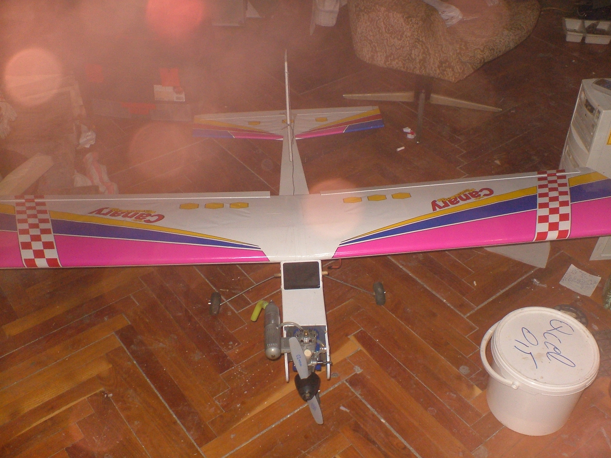

Ehhez mit szóltok? Már várja a joidőt ,hogy repülhessen!!!
(#) pittyu válasza Donc-y hozzászólására (») Jan 10, 2008 /
Rendeltem, összeraktam. ARF készlet. 8.5 ccm ALKOHOLOS! kétütemü. jobbra nem tellett.Aki tuljutott az egyméteres elektromosokon,és szerzett már rutint annak ajánlom trénernek. CANARI a neve.

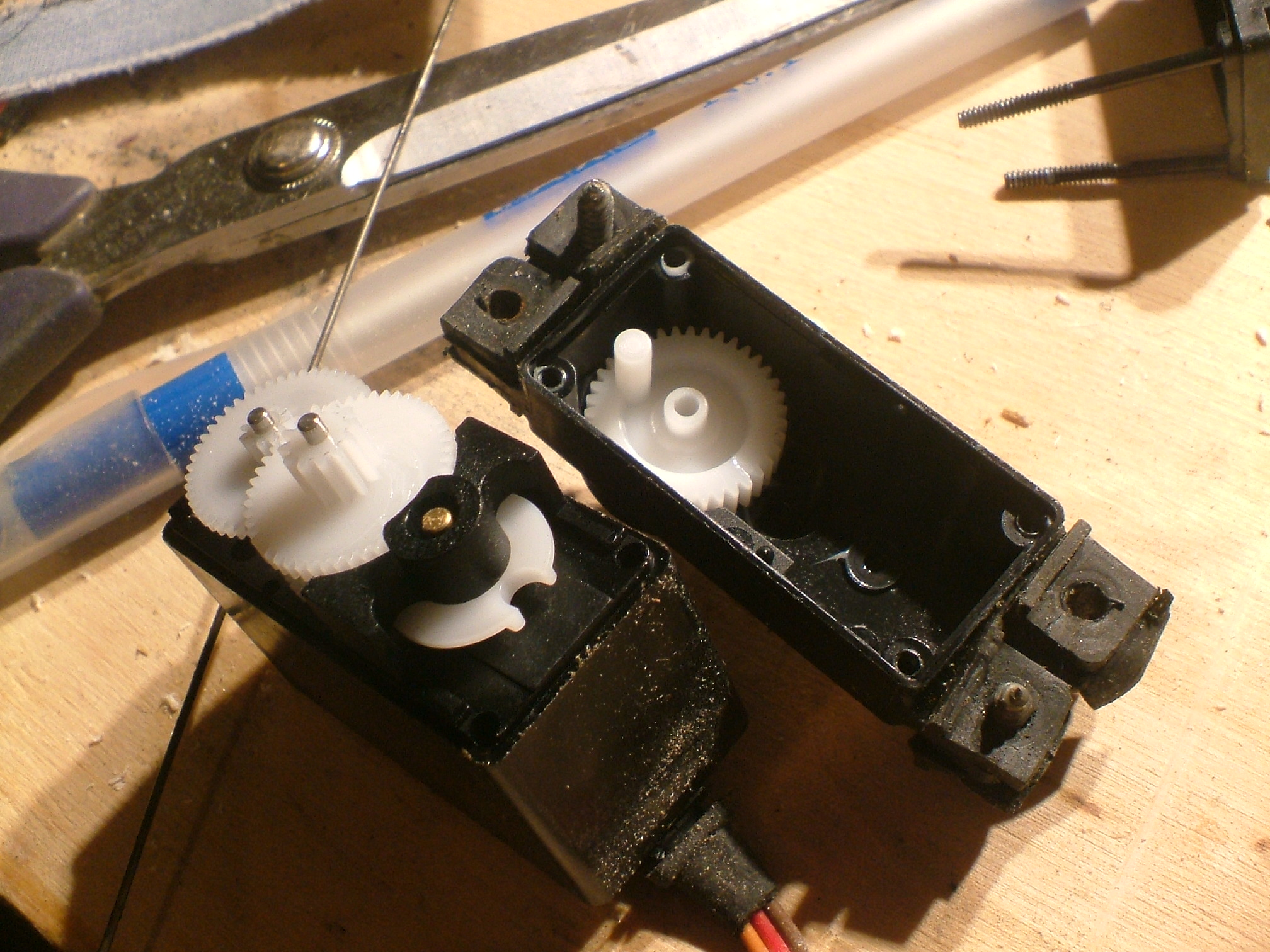

Szétszedtem egy régi graupner szervot . a kihajto fogaskeréknél van egy pöcök ami apoti tengejhez kapcsolodik, azt kell leoperálni.A poti tengej viszont olyan könnyen mozog, hogy le kell rögziteni középállásban nehogy elrázódjon.

Mi a jó abban ha egy szeró állíndóan egyirányba forog?
(#) Donc-y válasza Brienter hozzászólására (») Jan 11, 2008 /
ezt most hogy erted? nem ertem mit akarsz mondani
(#) Donc-y válasza Donc-y hozzászólására (») Jan 11, 2008 /
en nem azt mondtam hogy igy akarom hagyni hanem az erdekelt hogy eleg -ea tejesitmeny-e?
(#) djtometkow válasza Brienter hozzászólására (») Jan 11, 2008 /
motornak lehet használni ott ahol nem számít a sebesség csak a brutál nyomaték
