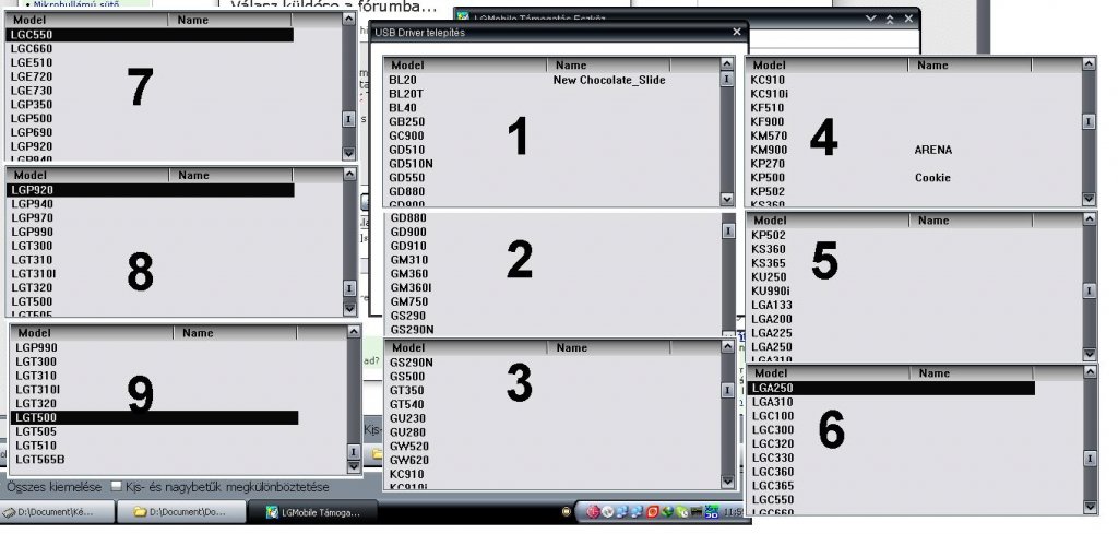

(#) _ampervadasz_ válasza kadarist hozzászólására (») Feb 18, 2012 /
Igen.
-Letöltöttem
-Megnyitottam
-USB Driver Telepítés: Sehol nem találom a GT400 Driver -ét
-Itt Frissítés jönne ha az előző ponton nem akadnék meg.
coyote55: XP SP3, és igen hagyom kimenni az internetre, semmiben nem korlátozom.
USB driverek -re.: ebbe már sokkal korábban is belefutottam, ez az oldal placebó.
(#) kadarist válasza _ampervadasz_ hozzászólására (») Feb 18, 2012 /
Próbáld meg a 350 vagy az 540 drájverét telepíteni.
Nem jó nem tesz vele semmit.
