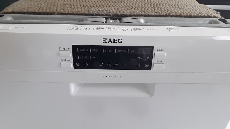

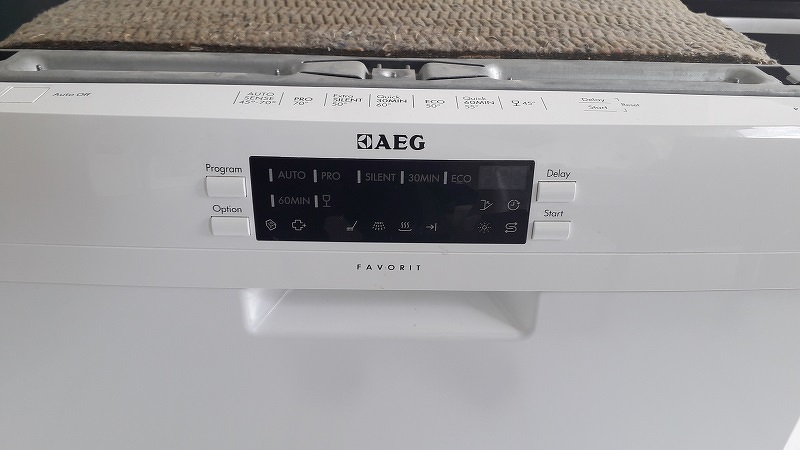

AEG Favorit mosogatógép. Bekapcsolás után kb. 20 másodperccel villogó iC0 hibaüzenettel örvendeztet meg. Tudja valaki, mi okozhatja?
