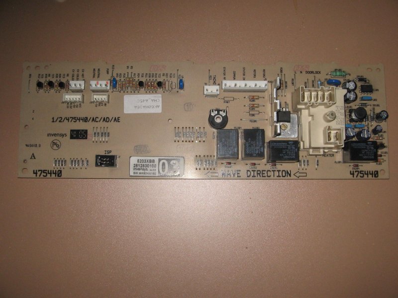

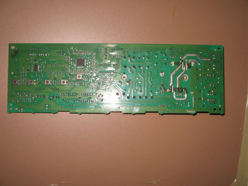

Üdv mindenkinek. BEKO .WMD 25100T ,mosógép ,csak szivattyuz .Bekapcsolás után kigyullad a üzemi led majd egy reléhang s bekapcsolja a szivattyut ami csak kikapcsolással ál meg. Ha valaki javit ilyen panelt,kérem jelezze ,azuj ára elég huzós inkább meg javittatnám.3 éves nem kéne még eldobni.(Hajdu Energomat)25 évig ment egy csapágy és két szivattyu cserével. De hát az más! Két kép talán segit.

(#) zolika60 válasza szerbó hozzászólására (») Júl 21, 2011 /
A szint érzékelő biztosan jó? Nem biztos, hogy rossz az a panel.
