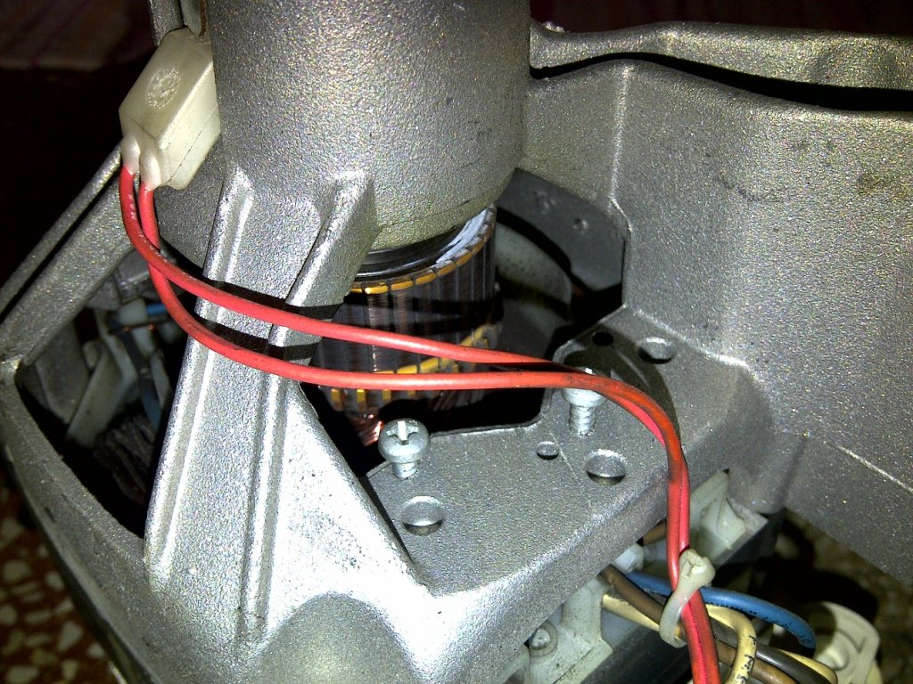

(#) bravasan hozzászólása Máj 13, 2012 /
Van egy Indesit WT120/1 (EX) mosógépem. Tegnap megadta magát. Program kapcsoló forog körbe és nem csinál semmit. Ajtó lezár, szivattyúz aztán csak forog és forog. Szerelő kijött elektronika hiba. Ötlet vagy javaslat a probléma megoldásával kapcsolatban?

(#) bravasan válasza lukovicsek hozzászólására (») Máj 13, 2012 /

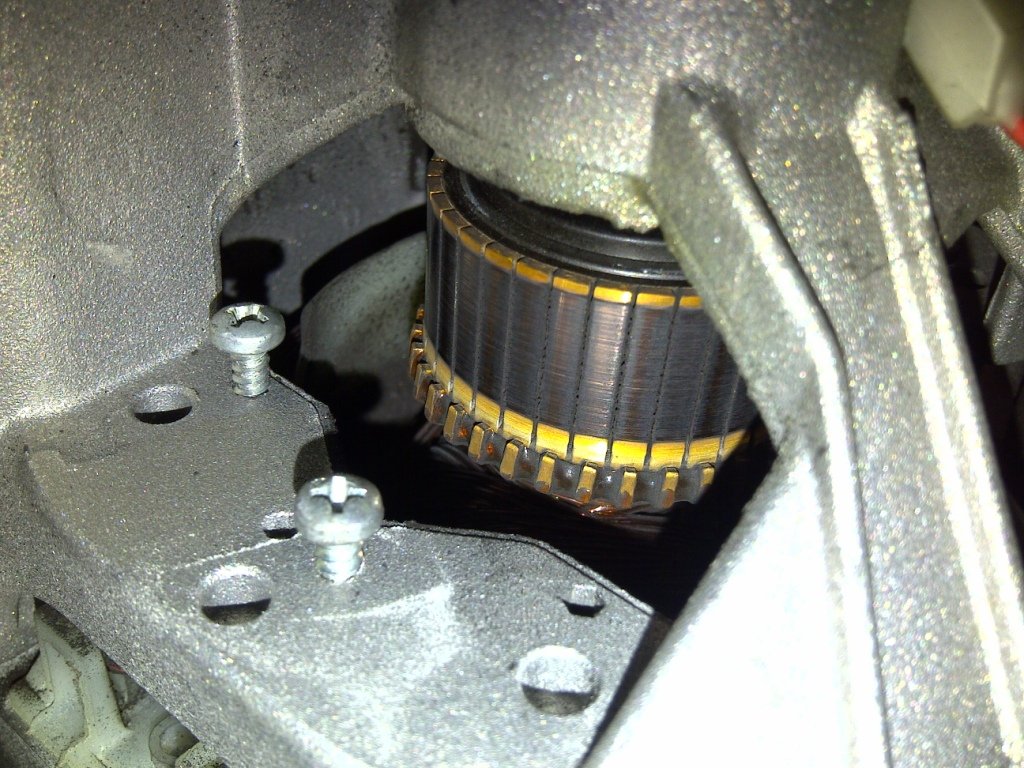

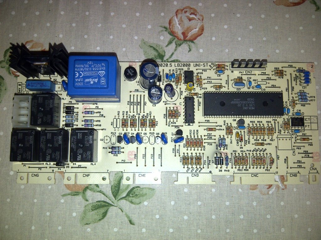

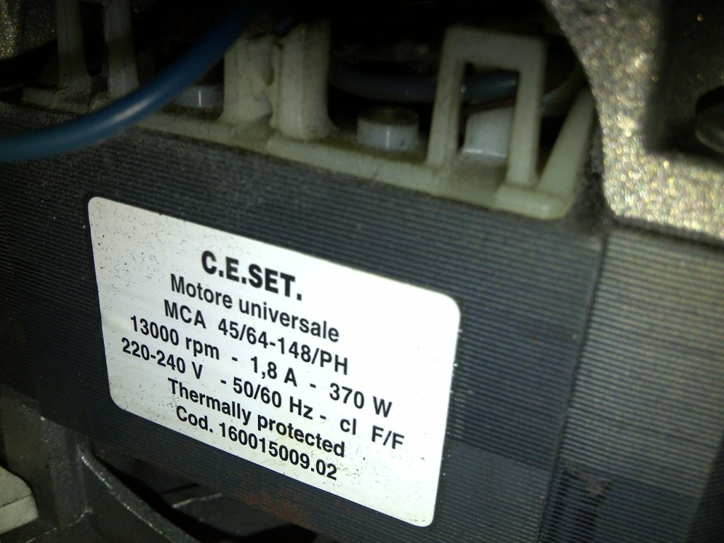

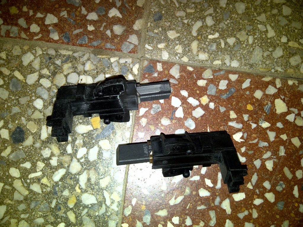

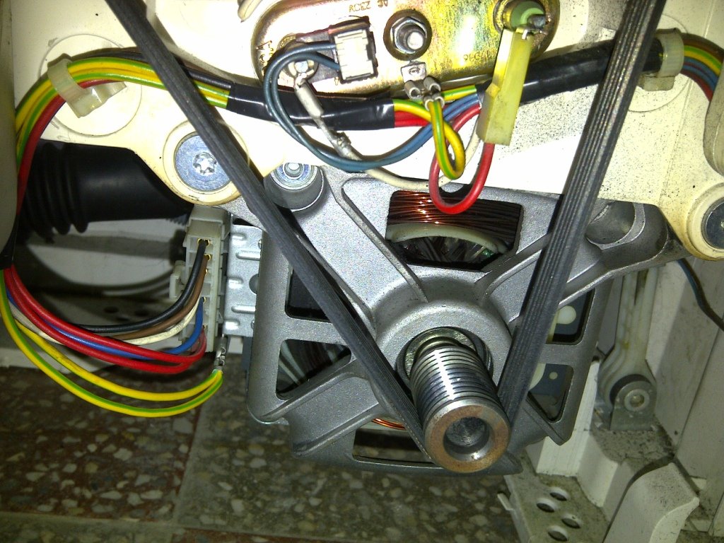

Ki jött a szerelő, kivette a panelt és csak annyit mondott, valszeg ez kuka. Indesit betegség. Most hogy írtál szétkaptam a dolgot. Csatoltam a képeket. A szénkefe hossza szerintem elegendő. Viszont érdekel a véleményed.
Történet:
Kertből visszajöttem, hogy a mosógép biztos lejárt. Erre a mosógép programválasztó körbe-körbe jár és a áram alatt LED nem világít, csak az ajtó zár led. Áramtalanítottam, majd program választás újra. Eredmény a két led világít, ajtózár kattant, majd vizet engedi a dobba és közben a áram alatt lévő led villog, majd elalszik és elindult a programkapcsoló forgás. A motor forgásáig el se jutottam. Ekkor fogtam és szivattyúra kapcsoltam. Erre el kezdett szivattyúzni, majd, LED elalszik és program kapcsoló forog. Most hogy így kérdezed a motor nem forgott. Viszont a képek alapján nem látszik nekem semmi. Vélemény?
(#) otto54 válasza bravasan hozzászólására (») Máj 13, 2012 /
Irigylem ezeket a szerelőket! Nekem jó néhány mérés és valamennyi idő,hogy megállapítsam,hogy javítható,vagy nem javítható a panel. Ránézésre csak akkor tudom megmondani,ha pl. kirobbant a controller közepe.
Amennyiben nem a controller hibásodott meg,akkor javítható,"csak" meg kell keresni a hibát,és kijavítani.
Ebben az esetben is először a perifériákat ellenőrizném le. Csatlakozók? NTC? Motor?

(#) lukovicsek válasza bravasan hozzászólására (») Máj 13, 2012 /
A szénkefék jónak tünnek a motor kollektorjaira viszont ráférne egy alapos takarítás mármint a kollektorok közötti réseket kell kipucolni de ettől még el kellene indulni neki ha csak nem lett zárlatos a motor és kiverte a triakot a panelen azt megnézheted, meg a légcsabdába is belekellene fujni hogy nincs e tömődve a kis vékony csövön keresztül ami a szintérzékrlőhöz vezet, érdemes az ntc-t is megnézni vagyis a csatiját először is nincs e oxidálva.

(#) Apec válasza bravasan hozzászólására (») Máj 13, 2012 /
Bocs hogy belekotyogok, de a kollektort (helyesebben kommutátort) általában nem szükséges tisztítani. Ettől nem lesz jobb, csak szebb. Ha rossz a motor, akkor a tisztítás sem segít, ha jó, akkor így is mennie kell. A kép alapján a kommutátornak nincs baja szerintem. A tekercselésnek azonban ettől még lehet. A tekercs-zárlatot általában a kommutátor is mutatja, de ez nem úgy néz ki.
üdv.
(#) bravasan válasza Apec hozzászólására (») Máj 13, 2012 /

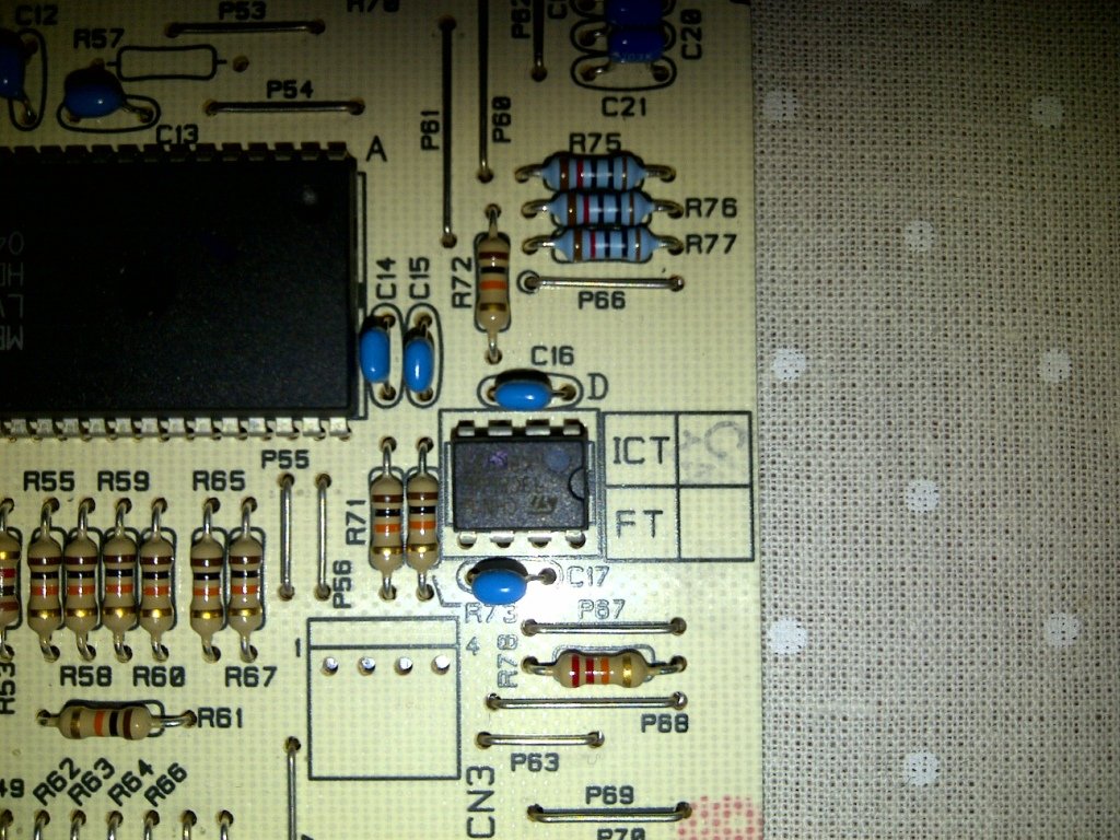

A motor kivezetésein nem mértem zárlatot. Szerintem sincs baja. Gondolom ez az NTC (kép)
Mennyit kéne mérnem. A triacot ki kellene forrasztani, gondolom csak úgy van értelme.
(#) bravasan válasza bravasan hozzászólására (») Máj 13, 2012 /
Az NTC-n ellenállást próbáltam mérni. Nem tudtam semmit mérni.
