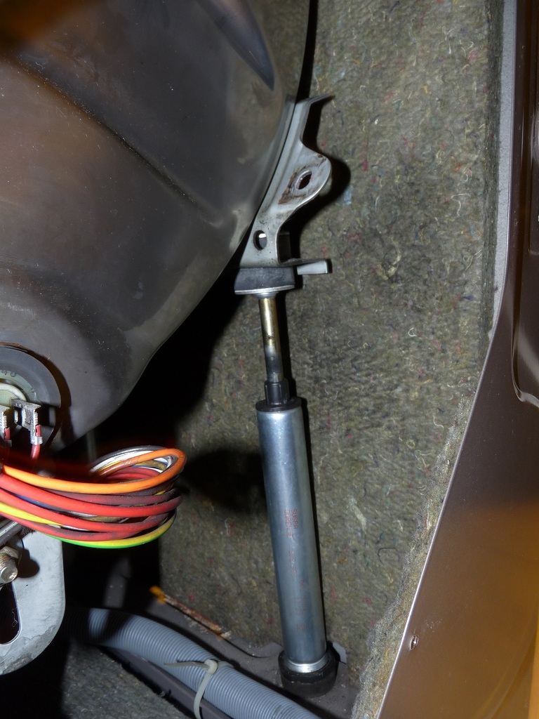

13 éves Gorenje WA 132 mosógépben szeretnék lengés csillapítókat cserélni, centrifugáláskor erősen rázkódik. Csapágyak jók. Szétszedtem a hátulját és olyan helyen vannak a lengéscsillapítók felfogatásai, amit nem lehet elérni a hátulról. Tippet szeretnék, hogyan lehet a gép teljes szétszedése nélkül cserélni őket. Köszönettel, Zoltán
Ha ebben még a régifajta rendes teleszkóp van akkor kénytelen leszel szétszedni a gépet.kb 1 óra másfél nagyon maximum 2 óra a szétszedés.Ha az újfajta van benne akkor 10 perces munka.

3 db lengéscsillapító van a kicsikébe : 1 db MLE 604, 2 db MLE605 A felső felfogató csavarhoz nem lehet hozzáférni a burkolat miatt. Csatoltam egy képet. Biztass, hogy ez a régi fajta. Köszönettel, Zoltán
Igen ez a régi fajta vagyis ezzel el leszel egy darabig.Hacsak valamivel nem férsz hozzá a csavarhoz.A lényeg az hogy ki kell szedned az üstöt.Ráadásul nem is olcsóak én legutoljára ilyet 8ezerért kaptam.
Racsnis kulcsal sem férsz hozzá?

Köszi a gyors választ, még gondolkodom megéri-e egyáltalán egy 13 éves mosógépnél ez a nekem bonyolult és nem olcsó művelet. Üdv, Zoltán

Természetesen megéri mert ezek még eléggé tartós gépek nem úgy mint a maiak!egyszóval megéri megcsinálni!!!

Szia, Mindenképpen érdemes, mert ami ma megveszel, max 8 éves korában ki is dobhatod! 130€ egy program modul, 150€ körül egy motor, talán szénkefézni lehet, de csapágyat cserélni szinte lehetetlen.
