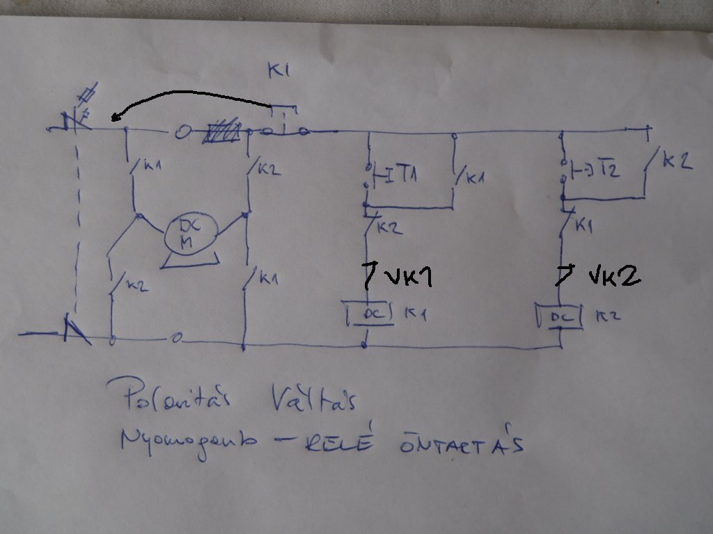

NEkem így sikerult a polaritás váltás tud valaki egyszerübb megoldást? 2 BE gombbal, 1 KI -vel, öntartással, és sikerult szereznem hozzá végállás kapcsolot plusz beleraktam egy tulterhelésvédelmet

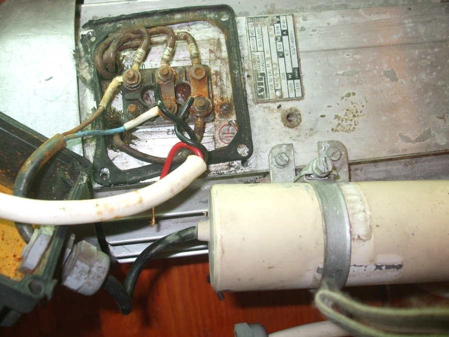

(#) kgl hozzászólása Márc 4, 2013 /
Segítséget szeretnék kérni egy 230V 1.5KW-os motor forgásirány változtatására.
Jelenleg így van bekötve :
azt szeretném, hogy a motor a másik irányba forogjon, hogyan kell átkötnöm. A két fekete vezetéken kapja a 230-at, a pirosat a motor testre kellene kötni, de az a rögzítő csavar beletört, így a burkolat alá szorítom be amikor rácsavarozom a burkolatot.
A kék és a barna vezeték a kondenzátor vezetékei.
(#) zolika60 válasza kgl hozzászólására (») Márc 4, 2013 /
Az U1-et cseréld meg az U2-vel.
(#) kgl válasza zolika60 hozzászólására (») Márc 4, 2013 /
Pontosan melyiket is? esetleg nem tudnád lerajzolni? A motor egy gép belsejében van már beépítve, alig lehet hozzáférni, nem látom hogy melyik az u1. Látok a fényképen egy Z1-es feliratot, a középső vezetéken, de a többit én nem tudom kivenni mi van ráírva.
A fényképen jól látszik. A felső háromból a két szélsőt. Nem kell ehhez rajz.
Köszönöm, megpróbálom.
