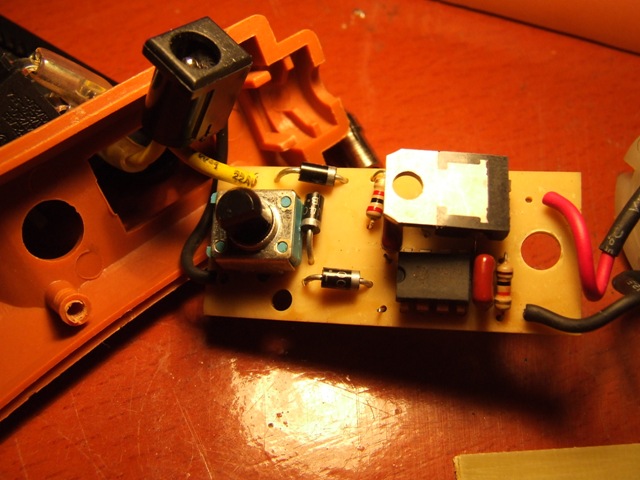

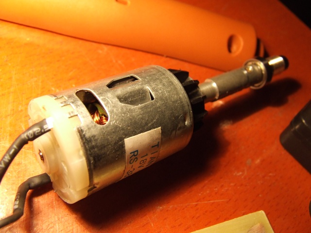

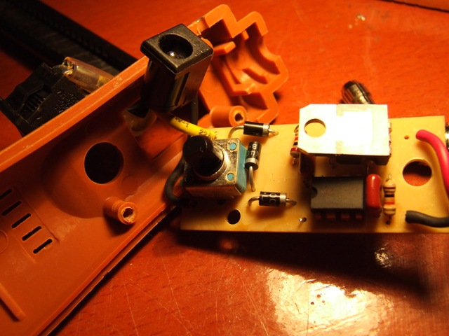

(#) Skip hozzászólása Okt 16, 2007 /
Sziasztok! nagyon fontos volna... kikéne fúrnom egy nyákot és hát a fúróm azt csinálja hogy ellenkező irányba forog!közben a fényképezőm is elromlott.. remek szériába vagyok ugynézki
szal: van benne egy TID127 nevű PNP tranyó a 8 lábú IC az egy lm358. van egy poti a sebesség szabályzásra meg gy ki-be kapcsoló...
nemtudom ennek a motornak milyen jellemzői vannak ezért nem mertem a motor két drótját fordítva bekötni... de akkor mi lehet a gáz? mer igy furni lehetetlen a furóhegy visszafele pörög:S
légyszi segítsetek köszi:
Skip
(#) Macsek71 válasza Skip hozzászólására (») Okt 16, 2007 /
szerintem ez egy egyszerű "mezei" kefés-egyenáramú moci.
valószínű semmi baja nem lesz ha megcseréled a kábeleit
(#) Skip válasza Macsek71 hozzászólására (») Okt 17, 2007 /
oké köszi délután megteszem!
köszike sikerült! nagyon király
(#) Macsek71 válasza Skip hozzászólására (») Okt 17, 2007 /
Használd egészséggel...
