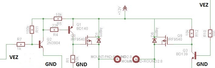

(#) sirály12 válasza kiborg hozzászólására (») Nov 10, 2012 /
Egy olyan kérdésem lenne, hogy h-hidat akarok p és n csatornás fetekből, a teljesítménye 3-4A kell legyen, de max 10A.
Az n csatornás feteket vezérelném pwm-el, a p csatornás feteknek csak irányváltáskor, terheletlen állapotban kellene kapcsolniuk.
Egyik fórumtárs pár oldallal viszább linkelt egy képet : Bővebben: Link, ezen a p csatornás fetnek 2 tranzisztorból álló vezérlése van, a kérdésem az lenne, mivel nekem nem számít a kapcsolási időtartalom, nem lenne-e elég egy 10k-s felhúzó elenállás ás egy BD139-el megoldott testre kapcsolás?
A képen mindkét megoldást berajzoltam. A h-híd alsó része nem látszik, de szerintem így is értelmezhető a dolog.

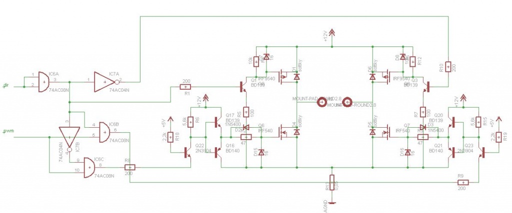

(#) sirály12 válasza sirály12 hozzászólására (») Nov 11, 2012 /
Ilyen lett a teljes rajz. Biztosan van benne hiba, átnézné nekem valaki?
Most, hogy jobban belegondolok, fel kell cserélni a felső két fet vezérlését, mert így összenyitnak a fetek, jól gondolom?

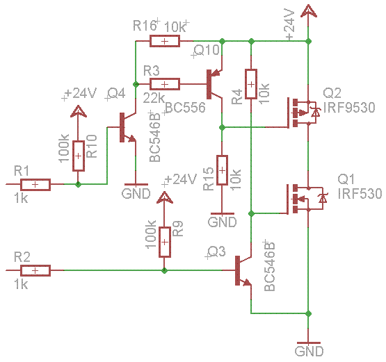

(#) natoz válasza sirály12 hozzászólására (») Nov 11, 2012 /
Szia.
hasonlítsd össze ezzel a rajzzal.
Ez jól működik.
(#) sirály12 válasza natoz hozzászólására (») Nov 13, 2012 /
A logikai rész tudom, hogy jól működik, de az analóg résszel vannak gondjaim. Nem tudom, hogy nem nyitnak-e össze a fetek. Valaki megnézné nekem, hogy jól működne-e a rajz? Mert ha igen, akkor panelgyártás.
Ez a végleges verzió, hacsak valami nagyon nagy hülyeséget nem követtem el rajta.
(#) sirály12 válasza sirály12 hozzászólására (») Nov 20, 2012 /
Még alakítottam rajta, a szimulációk szerint működőképes a logika is.
Bár nem hiszen, de ha valaki rajtam kívül erre jár, akkor ha lát rajta hibát kérem szóljon.
