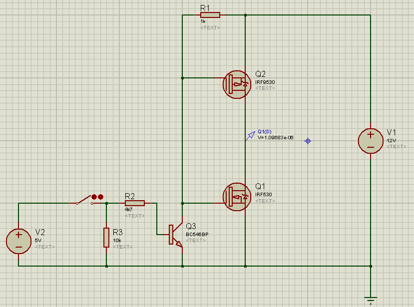

(#) Mikee91 hozzászólása Máj 4, 2012 /
Az alábbi kapcsolással szeretnék működtetni egy 12V-os kis DC motort (RC autóhoz). AVR-el vezérelném, 1kHz-es PWM-el. A kapcsoló helyére is természetes az AVR egyik lába menne.
Kérdésem pedig hogy ez így működne-e valójában is, vagy valamit még alakítsak rajta? Olvastam még, hogy a gate-re is kellene valami kisebb ellenállás. Ez valóban szükséges vagy itt elhagyható?
Valamint milyen FET-eket javasoltok alkalmazni? A motor néhány száz mA-t vesz fel 12V-on terheletlenül.
Nem tudom, hogy 5V-al mennyire lehet nyitni pl az IRF540-et, mert az adatlapról leolvasva 4V körüli GS feszültségnél nyit.
(#) Peter65 válasza Mikee91 hozzászólására (») Máj 4, 2012 /
Szerintem nem a legjobb a kapcsolás:
A hídban mindig csak az egyik átlót kapcsolja, ellenütemű vezérlés jobb lenne.
A felsőhídági fetek kikapcsolását egy-egy 10K ellenállásra bízza, ami lassan fogja csak kikapcsolni.
Az alsóhídági feteknek úgynevezett "logiclevel" fetek kellenének, pl.: IRL530.
Ilyen kis áramokhaz megfontolandó lehet egy komlett híd használata, pl.:L293D
(#) Mikee91 válasza Peter65 hozzászólására (») Máj 4, 2012 /
Köszönöm a választ!
Ellenütemű vezérlésnél ilyenre gondoltál, mint a mellékelt képen? (csak a híd felét csináltam meg, meg persze a vezérlést ugyan úgy megoldanám logikai kapukkal.) Ehhez még alacsony nyitó feszültségű fet sem kellene, viszont túl egyszerű, biztos van valami hibája.
10k-s ellenállást alkalmazva az 1kHz-es vezérléshez képest lassú a kisütés? Nem tudom, jól olvastam-e le de a kapacitást néhány 100pF-al számolva is 10^-6 nagyságrendben lenne az időállandó. Ennek 5szöröse alatt már mondhatni elvezette a töltéseket az ellenállás, és ez még mindig elég kis idő az 1kHz-hez képest. Vagy esetleg az a gond vele, hogy váltáskor mind2 fet sokáig van nyitva egyszerre?
(#) Peter65 válasza Mikee91 hozzászólására (») Máj 5, 2012 /
Igen, az ellenütemű vezérléskor felváltva vezetnek a félhidakban fetek. A felvázolt kapcsolással az a baj, hogy a kapcsolás alatt egy ideig mind a kettő fet nyitva van, ami a tönkremenetelüket okozhatja. Általában kis szünetidőt iktatnak a félhíd alsó és felső fetek kapcsolásai közé. Ennek a szünteidőnek a kezelésre sok mikrokontroller fel van készítve (az AVR-eket nem ismerem).
A 10K vonatkozásában igazad lehet, hogy ilyen alacsony frekin esetlegesen elviselhető ez a lassúság és kapcsolási veszteség, de szerintem korrektebb meghajtást kellene kialakítani. Egyébként terhelés alatti kapcsoláskor a fetek bemenete nem egy fix kapacitással helyettesíthető, a szükséges töltésmennyiséget kell inkább figyelembe venni. Az IRF9530 esetén ez max. 58 nC. Ez alapján 1mA-es áramot feltételezve 58usec jön ki.
(#) Mikee91 válasza Peter65 hozzászólására (») Máj 5, 2012 /
Igazad van, tényleg nem jó ötlet másodpercenként 1000szer összenyitni a 2fet-et. Én még nem hallottam, hogy AVR-be lenne beépítve ilyen híd vezérlő, ha erre gondolsz. De programból meg lehet oldani, hogy egyik fet később kapcsoljon, viszont ez több lábat is igényel. (bár van elég)
Egyébként az átlós vezérléssel mi a baj? Amellett, hogy gondolom kevésbé biztonságos, mivel könnyebben össze lehet nyitni a feteket. Mert ott 2 vezetékkel egyszerűbben meg lehetne oldani a vezérlést.
Komplett híd IC sajnos nem jó mert terhelve 1-2A-t is felvesz a motor.
(Most vettem észre, hogy az első feltöltött rajzon elrontottam a logikai kapukkal a vezérlést)

(#) Peter65 válasza Mikee91 hozzászólására (») Máj 6, 2012 / 1
H hidat általában az irányváltás igénye miatt szokás készíteni. A kellően dinamikus irányváltáshoz fontos, hogy gyorsítani és fékezni is tudjon minden fordulatszámon a motor (4/4-es üzem). Ha egy-egy irányban csak a neki meghelelő átlót kapcsolod, akkor abban az irányba tud gyorsítani, de fékezni nem. A fékezéshez ellenütemű vezérlés kell.
(#) Mikee91 válasza Peter65 hozzászólására (») Máj 6, 2012 /
Azthiszem értem, köszönöm a választ!
Sok leírást nem találtam, de logikusan elgondolva így tényleg lehet fékezni is. Ugyanis átlós vezérlés esetén PWM 0 szintjénél mind a 4 FET le van zárva, így könnyen pöröghet tovább a motor. Ellenütemű vezérlésnél pedig a 2alsó vagy a 2 felső FET nyitva van, így olyan mintha összekötnénk a motor 2 bemenetét és úgy próbálnánk pörgetni. Jól gondolom?
Mivel nem szeretnék túl bonyolult kapcsolást, így lehet az lesz hogy elhasználok inkább 4 lábat az AVR-en és programmal megoldom a vezérlést. Bár még a vezérlő IC-n is elgondolkodom
