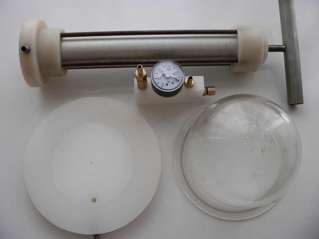

(#) mex válasza pcroland hozzászólására (») Máj 22, 2011 /
Csak egy filléres ötlet a zárványmentes öntéshez: Ilyen kisméretű tárgyaknál alkalmazható a "köpölyözés" amit a régi gyógyászati technikák alkalmaztak.
Kiöntöd szabad levegőn a gyújtóformát, majd egy gumialátétre helyezed. Felmelegítesz egy kisebb befőttes, bébiételes, stb üveget például hajszárítóval, és ráborítod az öntőformára. Lesúlyozod, majd az üveget vizes ruhával elkezded lehűteni. Az eredetileg meleg levegőt tartalmazó zárt tér kezd lehűlni, a belső légnyomás csökken, és a műgyantába szorult buborékok a felszínre kerülnek, elpattannak, szétoszlanak a belső térbe.
(#) pcroland válasza mex hozzászólására (») Máj 22, 2011 /
Köszi! Veszek injekciós tűt és azzal megpróbálom már buborék mentesen feltölteni, de ezt is kipróbálom, hogy a lehető legjobb legyen.
(#) Collector válasza pcroland hozzászólására (») Máj 22, 2011 /
De ez a rendes orvosi tű abszolút nem lesz jó műgyantához, túl nagy a viszkozitása. Tű nélkül esetleg lehet, de az biztos, hogy az első töltés után beragad a belsejébe a gyanta.
Ne kinlódj a fecskendőtűvel. Próbáld ki amit írtam műgyanta nélkül. Tehát az üveget felmelegíted, (lehetőleg a nyílása lefelé álljon, mert így a meleg levegő nem tud távozni belőle, és tedd a gumilapra. Fontos a jó tömítettség. ezután kezdd el hűteni, (akár jeget is tehetsz rá). Rövid idő múlva a gumilapnak az üveg belseje felé kell húzódnia, jelezve a környezeténél alacsonyabb nyomást. Ha így a leírtak szerint működik, mehet a dolog élesben.
(#) pcroland válasza Collector hozzászólására (») Máj 22, 2011 /
Hát igen. Közbe nekem is eszembe jutott, hogy túl kicsi a lyuk a tűn és a gyanta meg nagyon ragad. Arra gondoltam, hogy egy kis műanyag csövet teszek fecskendő végére.
Rendben. És élesben olyan gumilapra kell tegyem ami nem tud behúzódni, mert különben kiegyenlítődnének a kinti és a benti nyomások, ugye?
Igen, jól látod, ha a gumilap túlságosan engedékeny, akkor kisebb lesz a hatás. Továbbgondolva, tehetsz szűkebb szájú üveget, palackot is, olyat aminek a nyílásán már nem tud nagymértékben behúzódni az adott gumi, vagy egyéb légmentes zárást biztosító anyag, de az öntőminta még átfér rajta. Egyébként csakis a tökéletes zárás a lényeg, az anyag másodlagos... Ha egy darab hulladék bútorlapra ragasztasz egy kiszuperált gumikesztyűdarabot, az épp ugyanúgy megteszi, és nem is húzódik be egyáltalán.
Vagy egyszerűen beszerzel egy hűtőgépkompresszort, és leszívod vele a formát, 40mbar ehhez elég kell, hogy legyen.
Köszi, de szerintem most megteszi a köpölyözéses módszer.
(#) slogan válasza mex hozzászólására (») Máj 22, 2011 /
Én tegnap próbáltam - igaz nem ilyen gyanta - vákummal és nem jött ki
