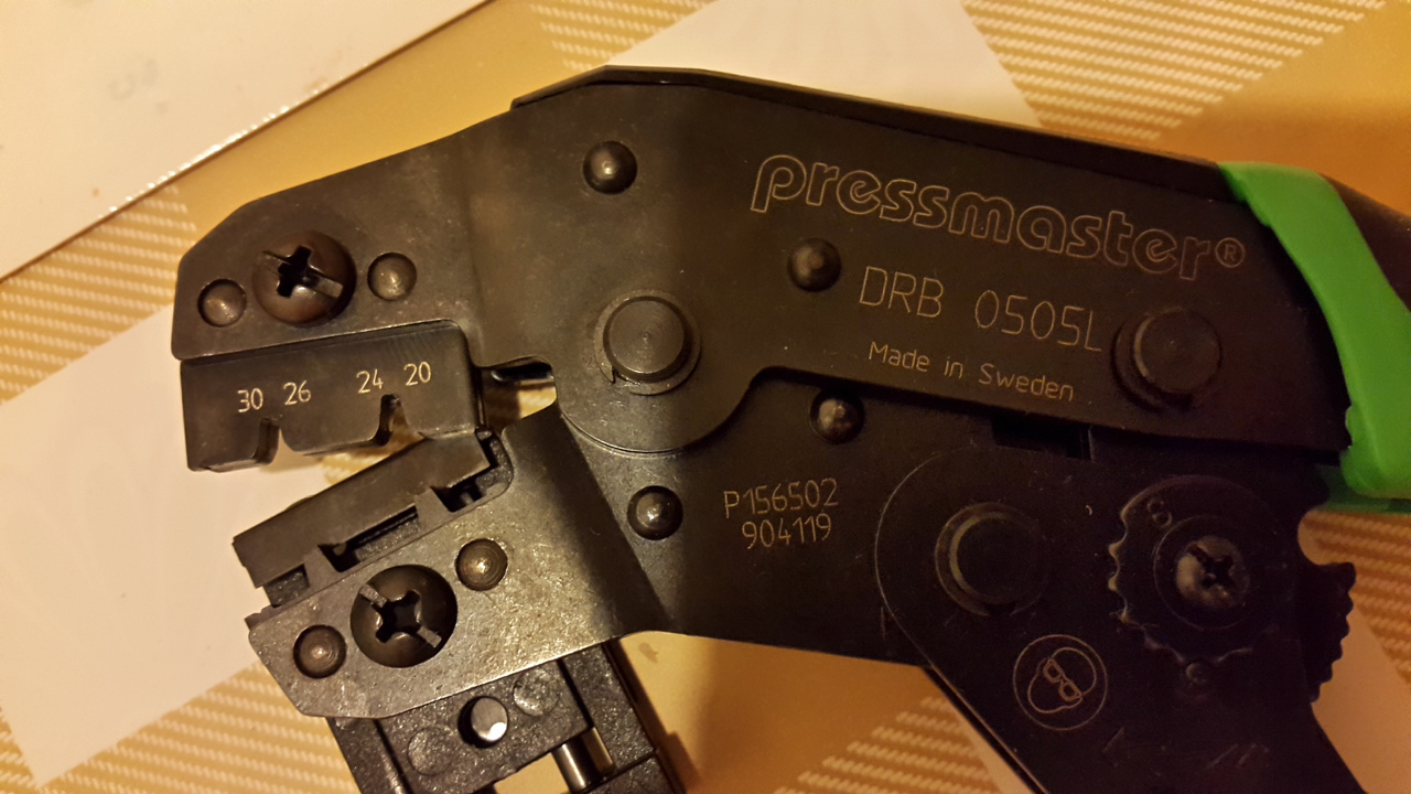

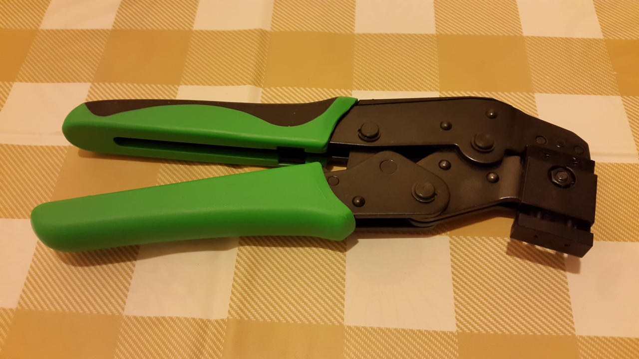

(#) SzervízMacska válasza bakos13gab hozzászólására (») Feb 8, 2016 /
Én ismerek ilyet a szerszámos ládámból. Itt vettem: C+F Kft. Külön praktikus, hogy a pici csatlakozókat megtartja az összenyomás előtt. De az ára... 30 körül..

(#) bakos13gab válasza SzervízMacska hozzászólására (») Feb 11, 2016 /
Hát igen, 30 körül.
