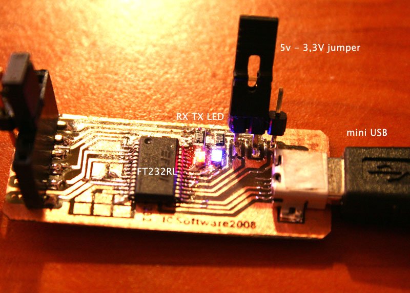

Mostanában csináltam egy USB-RS232 átalakítót. Ez is FT232RL chippel van. Az egész átalakyítónak kb. 1000ft a költsége, és nagyon gyors. 1,3Mb/s-os sebességgel használtam már. Az AVR ennyit tudott. Van rajta pár kivezetés, amit meg lehet címezni és input vagy output ként használni. (6db) Ezen vannak az RX TX LEDek is. Az alap FT232RL-ben benne van a kvarc és fel is van programozva. Nem kell csinálni semmit, csak beforrasztani és már megy is. XP-hez driver sem kell. Van egy 3.3V LDO is rajta. Én USB - USART csatiként használom AVR-ekhez. Ha RS232 dolgokat akartok hozzácsatlakoztatni, akkor kell egy MAX232 vagy hasonló az szintillesztéshez. Szerintem korrekt és olcsó megoldás. A panelt tesztként terveztem, hogy mit tud az FT232RL, neten van hozzá "piszkáló" progi is pl Delphiben. Raktam már rá AVR-t, GPS-t, Mobilkamerát...
