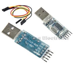

Hello! Volna ez az átalakítóm: Bővebben: Link
Sehol nem találtam hivatalos infót vajon kell-e hozzá max232 szintillesztő vagy direktbe beköthető az MCU lábaira?
Meglehet... Egy FTDI driver frissítés volt a tettes...
Kell hozzá mindenképpen mert az RX TX az 5V os TTL kimenet így kell rá az RS232 átalakító hogy szabványos soros +-12 V legyen ! De ha prociba akarod kötni közvetlenül akkor nem kell hozzá! Nem alakítod RS232-őre akkor nem kell. Arra figyelj ha 3,3V-os a proci akkor kellhet hozzá szintillesztés ! A hozzászólás módosítva: Máj 5, 2015

Lenne egy elég bosszantó problémám a Prolific PL-2303 chippel. Egy modult vásároltam (PL2303HX) és van olyan gép amin egyszerűen nem tudom használni. A kommunkició váratlanul megáll putty-ban. Valamennyi karater megérkezik az üzenetből, utána semmi. A modulon a kommunikációt jelző led viszont jelez adatforgalmat. Egy ilyen utána soros portot nem tudom megniytni újra, hardver eltávolítást észre se veszi a gép, az egész USB kezelés lehal. (frissen telepített WIN7-em van) Gyakorlatilag újraindításig nem tudok vele mit kezdeni. A hiba csak akkor jön elő, ha puttyal olvasom is a soros portra érkező adatokat. Ha csak úgy lóg a gépen a modul, és a mikrovezérlő küldi az adatokat, akkor nincs semmi probléma. Drivert a Prolific honlapjáról szedtem le, v1.10.0 A kommunkiáció paraméterei: 112500baud, 8data, 1stop, parity:no. A mikrovezérlő másodpercenként küld adatot, amit szeretnék látni a putty konzolján. Találkozott már valaki hasonló problémával? Esetleg megoldásra javaslata van valakinek?
A baud gondolom 115200, csak elírtad. Próbáld meg másik (FT232) USB-soros átalakítóval, hogy azzal jelentkezik-e a hiba. Gondolom az meg nincs kéznél, de hirtelen nem jut más eszembe..
Elvileg ehhez a kütyühöz is ilyen driver kell elvileg, innen lehet hogy le lehet tölteni, ha beregelsz: Bővebben: Link.
Sajnos nincs kéznél most más soros átalakító, de megpróbálok kölcsön kérni egyet, és megnézni azzal is. Igen, a baudod elírtam, 115200 lenne az, elég késő volt már, mikor írtam.
