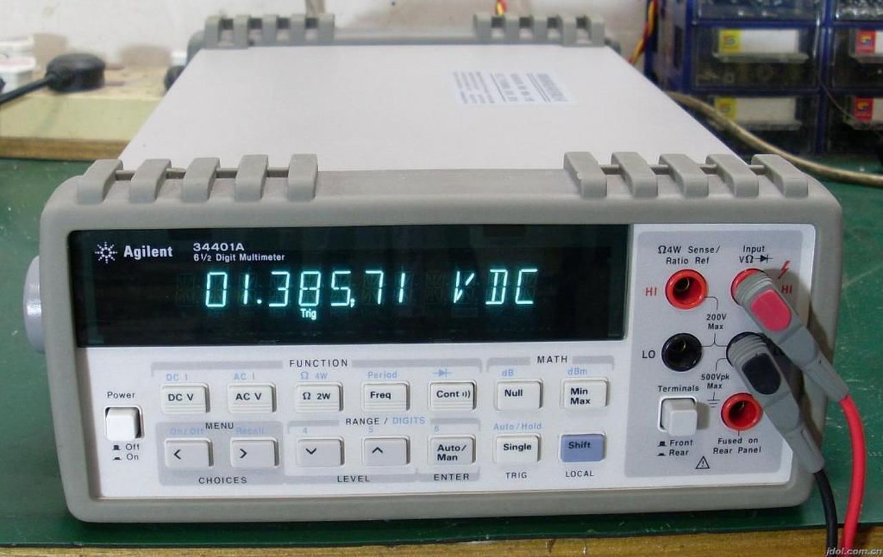

Nekem a rosszabbik - Agilent is megtenné - ha nem azt választod, megvenném az eladótól...

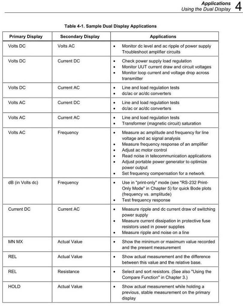

Köszönöm a választ a fluke akkor képes arra hogy egyszere a feszültséget is mérje meg mondjuk az áram erősséget?
A csatolt kép szerint igen, ez a manualból van, de nézd át a manualját.
Ha a Fluke45-ről kérdezed, akkor nézd meg ezt:
Bővebben: Link 9:37-től Ez rémlett nekem, hogy mintha ez a műszer lett volna és igen, az van a videón, hogy bár mér áramot meg feszültséget "egyszerre" viszont relével kapcsol át a két mérés között és a linkelt részben lehet is hallani ahogy ilyen mérés közben kattog a relé... szóval ha teljesítményt akarsz mérni, és az valami váltakozó, szóval nem teljesen állandó DC, akkor valószínűleg arra ez így nem jó, mert nem a pontosan egy időpillanatban összetartozó értékeket méri "egyszerre"...
A kép alapján ez a multi egyszerre méri az U-t - I-t?
Azt írja...
Köszi! A további kép alapján és a szövegből kitűnik, mit tud egyidőben és relézve mutatni?
Azt írja. Volt régebben egy dual kijelzős nemtudommelyik Fluke asztali multim, az úgy tudta a dualmérést, ahogy az általad csatolt táblázatban is van. De a Fluke 45-öt nem ismerem gyakorlatból, szerintem ennél is így van.
Ami a relézést illeti, multiéter amúgy is csak fix. értékek mérésére való, gyorsan változó értékekhez nem, amikor a relézés miatt kissé későbbi értéket mérne a másikra. A hozzászólás módosítva: Nov 13, 2016
