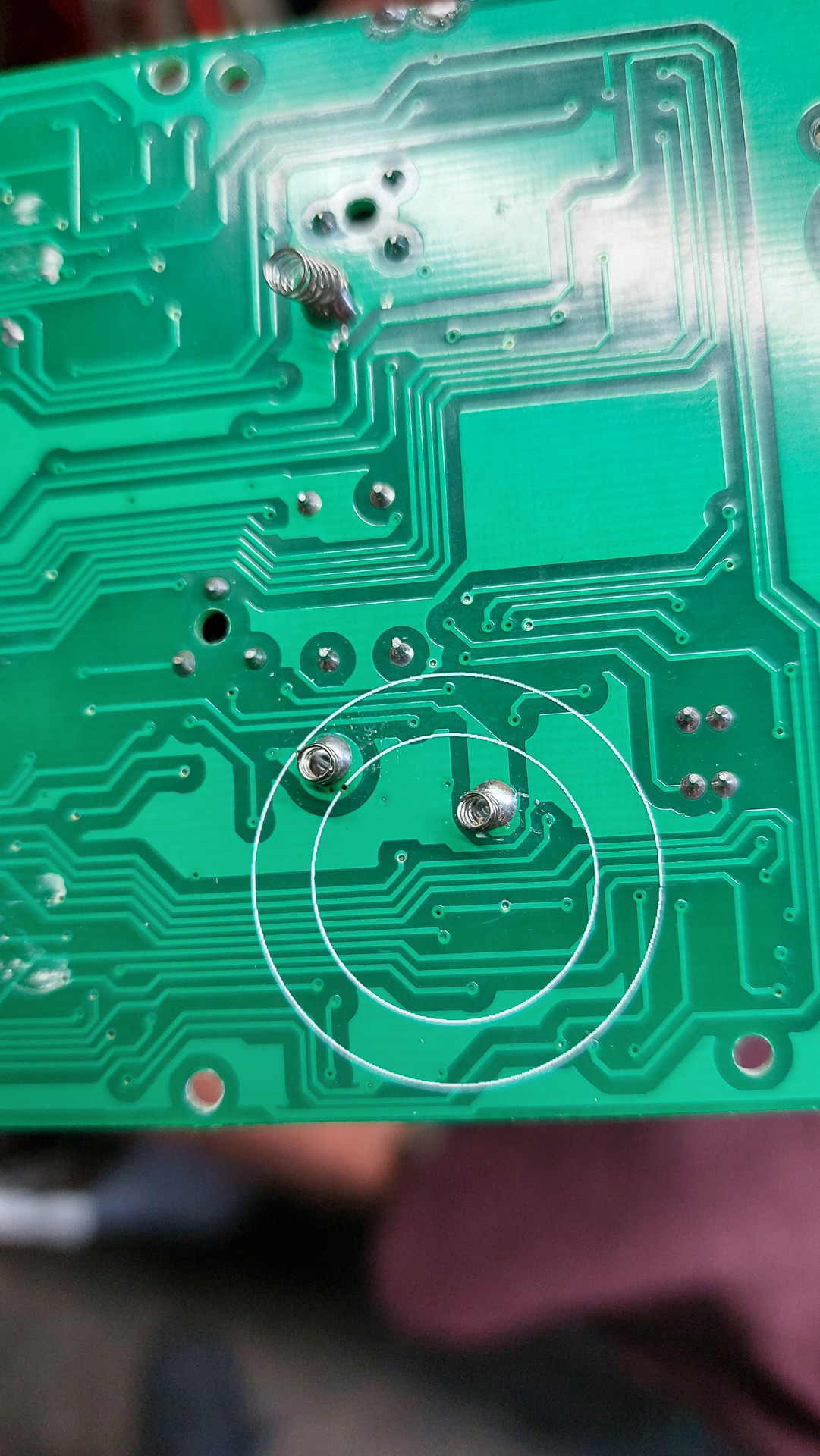

Nemrégiben kaptam kolegámtól egy maxwell MX-25 301 tipusú multimétert, mondván neki nincs rá szüksége ( ő is kapta). Annyi baja volt, hogy a negatív kábel bele volt forrasztva, amit kiforrasztottam illetve rendeltem bele hasonló banán hüvelyt. Viszont ami feltűnt, hogy van egy alapzaja a kis hangszórójának. Biztosan nem gyárilag, mert nekem van ettől a gyártótól (MX-25 304) multim és annak pedig nincs semmilyen alapzaja, vagy legalábbis nem hallható. Lefényképeztem, ami szerintem hozzá tartozik a panelen, nem tudom hogy mi lehet a baj, hígítóval már áttöröltem a panelt. (A kép még a tisztítás előtti). A 14011BG IC 11-es lábára csatlakozik az egyik a 10-12-13 lábára a másik oldala a piezonak. Segítségeteket köszönöm.

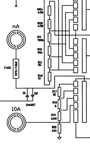

Már a második DT-9205A-m megy tönkre pontosan ugyanolyan körülmények között, szóval nyilván nem véletlenül. Különböző 230 V-os LED-ek által felvett áramot akartam megmérni váltóáramú mA-mérő állásban, 200 mA méréshatárral. Ennek bőven elégnek kellett volna lennie, ezek a cuccok kb. 30 mA-t vesznek fel. Három-négy mérés sikeresen le is zajlott, aztán amikor rákapcsoltam az ötödik LED-et, a LED halvány fénnyel villogni kezdett, a multiméter pedig sercegni. Gyorsan szétkapcsoltam, de akkor már késő volt. Innentől kezdve csak feszültséget és ellenállást mér jól, áramot semmilyen állásban se. Mind 200 mA-es, mind 20 A-es állásnál hülyeséget mér, és terheletlenül is áramot mutat. Mi történhetett? A 20 A-es mérőág biztosítékmentes, ott mi szállhatott el? A 200 mA-es ágon van biztosíték, de az áram elvileg a közelébe se kerülhetett a 200 mA-nek. Vagy a bekapcsolás pillanatában mégis? De ha kiment a biztosíték, miért mér áramot terheletlenül? Hol van benne pontosan a biztosíték? Köszi! A hozzászólás módosítva: Feb 12, 2023
Valószinüleg a forgókapcsoló érintkezöi megkoptak
vagy kosz került alájuk és ez miat a szokásos mV-os nagyságrendü feszültség helyet megjelent akár a 230V-os hálózati feszültség a müszer belsejében. Ha csak az áram mérése bolondult meg de a többi funkció jól mér még szerencsésnek mondhatod magad. Mindenesetre nagyitóval átnézném az áramkörilapot talán megltalálnék éget ellenállást, átütüt fóliasávot vagy nem ... A hozzászólás módosítva: Feb 13, 2023
Lehet valami 0 ohmos smd purcant ki. ez valami hasonló: https://electronics.stackexchange.com/questions/516705/how-to-put-a...imeter

Én is elégettem az egyik 200mA-hez tartozó ellenállást. A biztosíték ott van, csak kicsit arrébb egy SMD. Be lehet tenni helyette egy sima üvegbiztosítékot (persze jobb lenne a kitöltött). Az ellenállás is pótolható sima lábas jószággal is, persze jó lenne megfelelő tűrésűt válogatni. Van fenn rajz hozzá többféle is, ha kell felrakom ide azt a részt, amire neked szükséged van.
Persze, megköszönöm, ha felrakod a rajzot. Szerintem amúgy nekem a jobb minőségű van (Hornbill néven fut), mert az LCD mutatja a méréshatást, és tök jó minőségérzetű a forgatókapcsoló is.
Szóval akkor a 000 feliratú SMD lenne a "biztosíték"? Ez egyébként nem tűnik sérültnek, legalábbis ha rámérek, akkor szakadásmentesnek tűnik. Az R17 ellenállás viszont szakadt és kormos is, ahogy dokidoki észre is vette.
A PTC lábát megnéztem, azzal nincs gond, az R17 viszont valóban szakadt. Ha szerencsém van, talán más gond nincs. Az R17 mekkora ellenállás? Megpróbálnám kicseréltetni, hátha. Köszi!

Nézd meg milyen ellenállás köt az egyik, és a másik végéhez. Ez alapján megmondható egy műszer rajzról. Üdv. M.
Időközben megtaláltam, 90 kOhm-osnak látszik. Viszont közben más fórumokat is találtam, ahol ugyanez volt a gond, és azt írja a figura, hogy önmagában az R17 cseréje nem hozott megoldást.
Az valószínű már a feszültség mérésnél van.

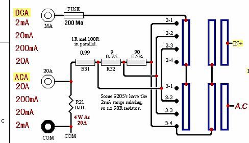

Az áramnál inkább 1. 9. és 90. lehet sorbakötve. Majd igy jön ki az 1, 10, 100 ohm. Vagy még lehet eggyel nagyobb akkor 990 és az sorosan 1000 ohm mint shönt. Üdv. M.
Annak 1-2 ohmosnak kellene lenni. 90 kohm nem füstöl rövid idő alatt még 230V-ról sem. ( főleg nem olvaszt ki biztosítékot. Ha az r42 10 ohm környéki, akkor ez sem több mint 1 ohm. a 20 A-s sönttel van sorba amúgy is. De ha beteszel helyette 90K-t, a kijelzőnek szerintem meg kell nyugodnia, csak rettenetesen sokat fog mérni.
Amúgy meg R990 van ráírva eredetileg.
Semmiképpen nem 90k, az egy 0,99ohmos ellenállás. A biztosíték pedig a a FUSE felirat alatti "0" jelű SMD, az üvegcsöves biztosíték helytől jobbra le srégen.

Akkor az 0.99 ohm. Igy már oké, és joggal füstölt.
Pontosabban 1 ohm és ami sorba van vele az meg R42= 9 ohm. Üdv. M. A hozzászólás módosítva: Feb 13, 2023
Az árammérés és a söntök a rajzról, 3 féle megközelítésben ugyanaz.
