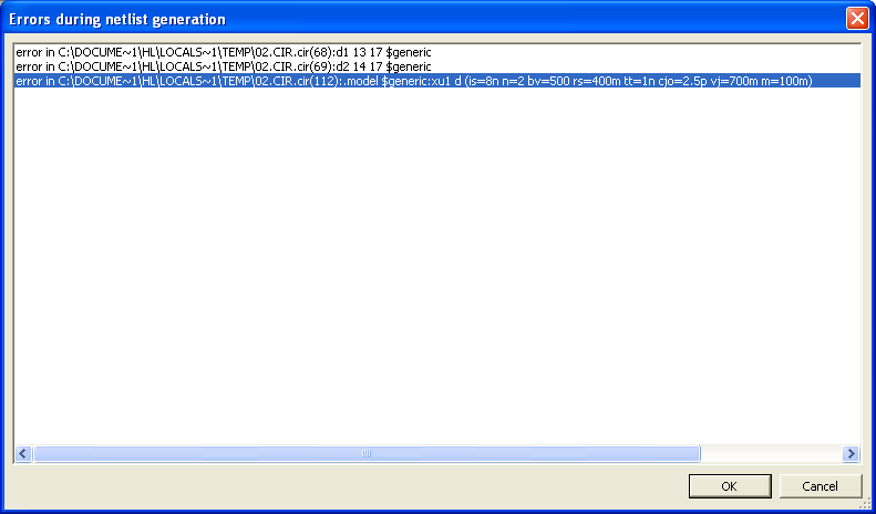

Éppen jól jönne, de a letöltött áramkör a bekapcsolást követően - működés helyett - ezt dobálja. Sajnos nem vágom annyira a multisimet (version 10.0.343), hogy rájöjjek mi lehet a baja, pedig jó lenne ha működne. Nincs esetleg valami tipped? Előre is köszi.

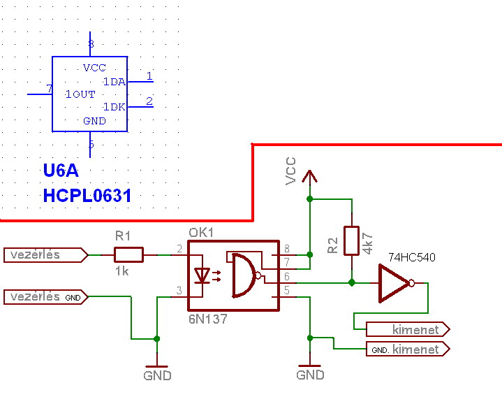

Multisimben 6n137-es optocsatolóval szeretnék szimulálni. Amit találtam, HCPL0631-et, az elvileg megfelel neki. Az a gondom, hogy a 6-os láb a kimenet, de azt sehol se látom az alkatrészemen. 1.Most akkor melyik lábat vegyem kimenetnek? 2.A hetes "enable" lábat, ha nem kötöm sehova a gyakorlatban, akkor az opto megfelelően működik? (Arra is gondoltam, hogy a 7-es lábat kihagyták, és az a 6-os, de a szimulációm nem működik.) jporta
Most nézem, hogy a lábak nem az IC-nek megfelelően vannak. Van 1es és 2es láb, 3as és 4es viszont nincsen, miközben 2es és 3asnak kéne lennie.

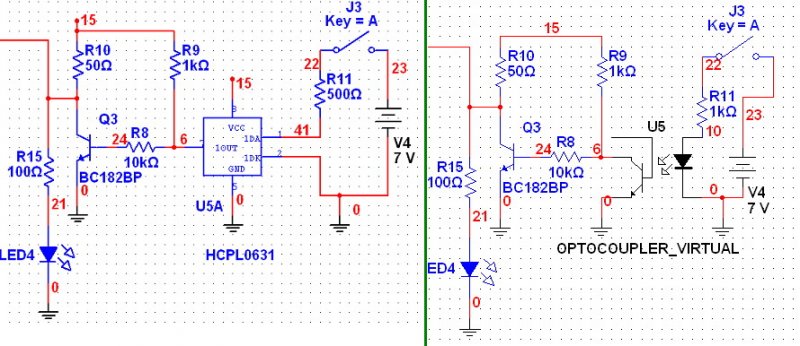

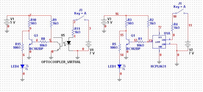

Akkor van valakinek valami ötlete, hogy hogyan kell helyesen bekötni. A Led4-et szeretném bekapcsolni a J3-as kapcsolóval. A kép jobboldalán látható kapcsolással sikerült. (A 15ös pont az +5V) (Amikor megpróbáltam megkeresni a HCPL0631 adatlapját, akkor kidobta a 6n137 adatlapját. Alapban én a 6n137-et szeretném használni.)
Hi !
Led4 akkor fog világítani ha Q3 nem söntöli ? Ez volt a cél ? Milliószor le lett már írva, hogy mellékeljétek azt a nyavajás multisim file-t, anélkül csak találgatás, hogy miért nem megy.
Köszi, hogy megnézted a kérdésemet! Azt szeretném, hogy az "Optocoupler Virtual" -t kicserélve egy "HCPL0631" - re, világítson a LED. Ha a J3-at bekapcsolom a LED4 világít, ha a J1-et bekapcsolom a LED1 nem világít. Most mellékelem a multisimes fájlt is.
R4 -et cseréld ki mondjuk 220 Ohm -ra. De nekem még mindíg fura ez a megoldás, úgy kapcsolod ki a ledet, hogy tranyóval, kb 80mA -t fogyasztva lesöntölöd, háát....
Nah, r4 et javítva jó ? Nálam attól meggyógyult.
Igen jó, köszönöm! Napközben, csak megnéztem a választ, most ki is próbáltam. Régebben 500 Ohmmal kipróbáltam, de úgy se ment, pedig akkora árammal az adatlap szerint (ha jól értelmeztem) mennie kellett volna. A kilences (9=15) ponttól még megy tovább egy NOR kapuba. Ha nincsen tranzisztor, akkor nem jött volna ki logikailag.(magas helyett alacsony lett volna,vagy fordítva) A LED csak azt jelzi, hogy be lett kapcsolva a "J" kapcsoló, vagyis egy másik IC kimeneti hibajele.
