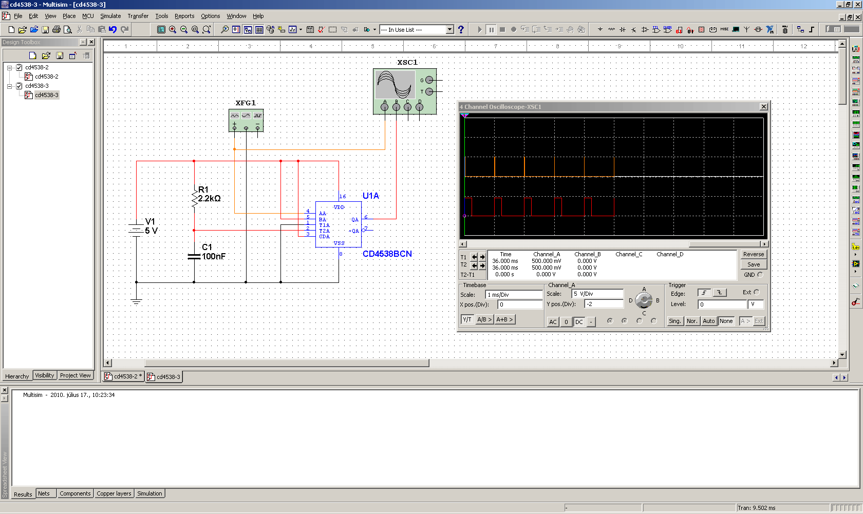

A CD4538 miatt feltelepítettem a Multisim 1.0.0.1-et, de egyszerűen nem birok lelket verni a szimulálásába. Megtenné valaki hogy egy bármelyik alapkapcsolásban mondjuk egy 1 s-os időzítést készítene és felrakná ide, hogy le tudjam puskázni, és megnézni hogy mit rontok el? Előre is köszönet!
Nálam működik. Legközelebb rakd fel a próbálkozásod, ne a segítőnek kelljen berajzolni mindent.
Köszi, megskubizom...
Igazad van, legközelebb így teszek ![]()
Boccs ha láma vagyok, de a 10-esem nem nyitja a 11-es verzió mentését.
Lehet régebbibe menteni?
Tehát a mellékletben levő nekem Errort jelez, a 1.0.0.1-ben.
A GND szimbólum hiányzott az áramkörből. A szimulátorok közös jellemzője, hogy kell egy vonatkoztatási pont is a szimulálandó áramkörbe, ez legtöbbször a GND.
Nohát?!
![]() Köszönöm ! (az időzítési idő mondjuk nem stimmel, kb. 7-szerese a valóságnak, de ez már részletkérdés, majd elcsalom az értékekkel)
