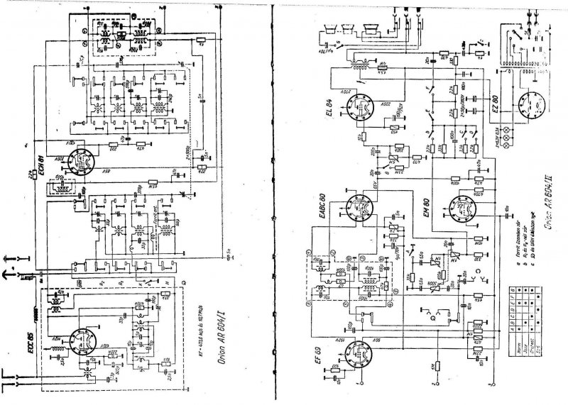

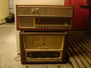

Ismét érdeklődnék a képen látható rádiókról. A felső egy Melodyn, az alsót viszont nem tudo, elviekben Orion. Valaki meg tudja mondani milyen néven keressek rá? Nagyon szépen köszönöm.
(#) Janó bácsi válasza Dániel X hozzászólására (») Júl 21, 2011 /
Orion AR 604 Kádár könyv 2-es kötet (fekete-fehér) 34 old. Üdv
Láttam a Vaterán is, vagy közvetlenül a neten antikváriumokban. Üsd be a google keresőbe, biztosan találsz. De ha majd kell a rajz itt is kérheted, valamelyikünk majd biztos elküldi. Üdv.
(#) Dániel X válasza Janó bácsi hozzászólására (») Júl 21, 2011 /
Akkor kérni szeretném az említett rajzot az Orion AR 604 es ről. Kinek mi a véleménye az adott rádióról? Illetve az előbb említett és a képen is látható Melodynról?

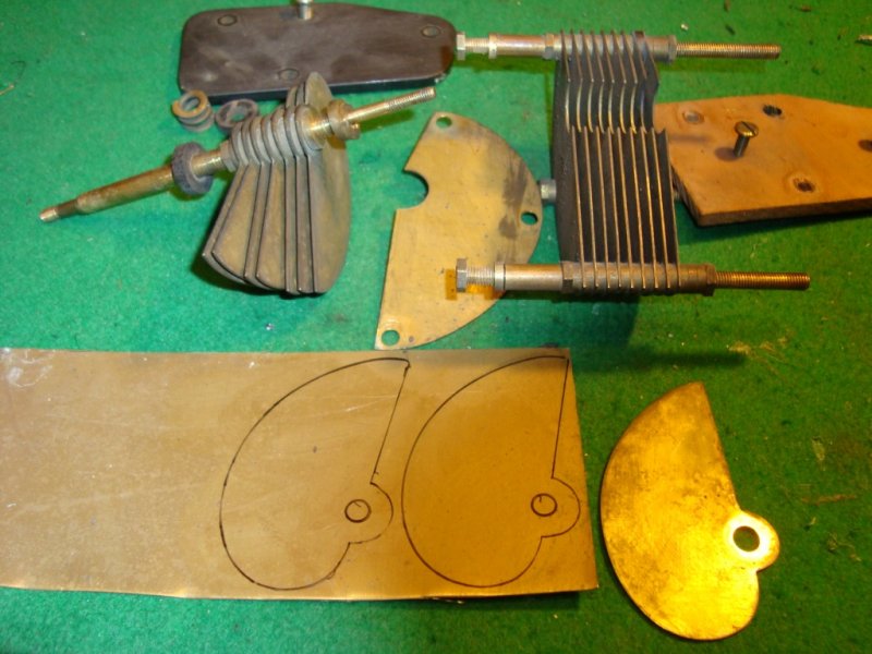

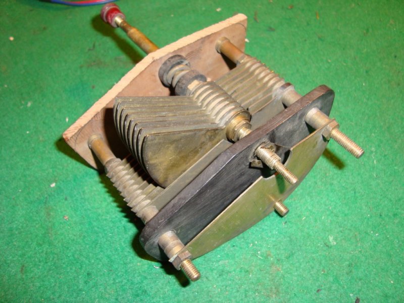

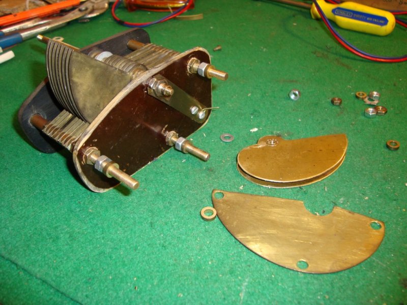

Ma kaptam csomagban Anti barátomtól Szombathelyről (ezúton is köszönöm) egy forgó kondit. Nem tudtam hova tenni, egy dupla, külső-belső tengelyen párhuzamosan kötött kisebb-nagyobb rész van benne, a kettő együtt 480 pF. Először azt hittem, hogy egy tengelyen lehet megvalósitani vele az állomáskeresést, meg a visszacsatolást, de erre nem jó, mivel a kisebb rész nincs külön szigetelve. Aztán rájöttem, hogy durva és finomhangolásra lehet használni a két részt. Hiányzott a kisebb forgórészből 2 lemez, amit pótolnom kellett a rögzítő középrésszel együtt, le kellett gyártani, de most már kész van. Még nem tudom mire fogom használni, nem akarok még egy egyenes vevőt építeni. Többi a képeken. Üdv.
AR 604

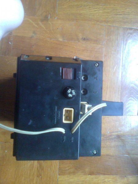

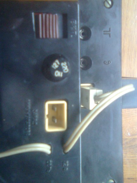

VL 100 as orosz kis televízió hátulján lévő csatlakozási pontok mire szolgálnak? Az oldalukon lévő gombok szerepét tudom. Meg ugye ezt lehet akkumulátorról is hajtani egy adapter segítségével de az nincs meg hozzá.
(#) kadarist válasza Dániel X hozzászólására (») Júl 23, 2011 /
Antenna és fejhallgató.
(#) Dániel X válasza kadarist hozzászólására (») Júl 23, 2011 /
És a másik tápcsatlakozó féleség az alsó sorban?Oda menne az adapter amiről akkuval üzemeltethető?Vagy az aksi is a 12 B feliratú felső csatlakozóba megy?
(#) hatvanasjocó válasza Dániel X hozzászólására (») Júl 23, 2011 /
Rá kell mérni! Ha ott kijön 12-14 V egyen fesz. akkor onnan lehet tölteni az aksit.
(#) Dániel X válasza hatvanasjocó hozzászólására (») Júl 23, 2011 /
Igaz, akkor az lesz asz akkutöltő csatlakozója. Akkor már minden csatlakozó és gomb megvan mi csinál. Köszönöm szépen a segítségeteket.

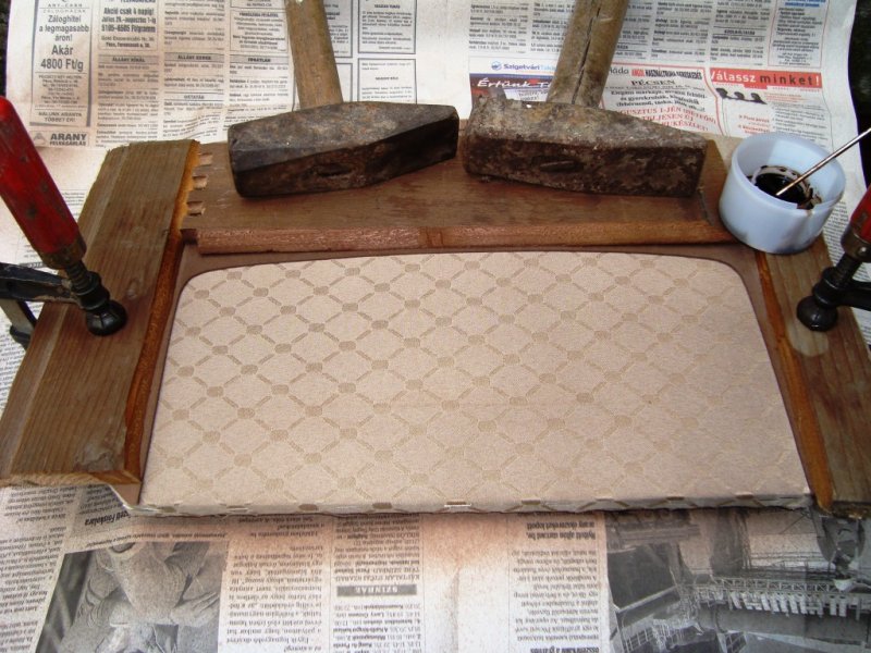

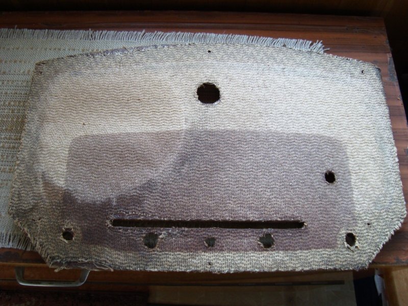

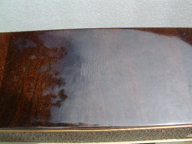

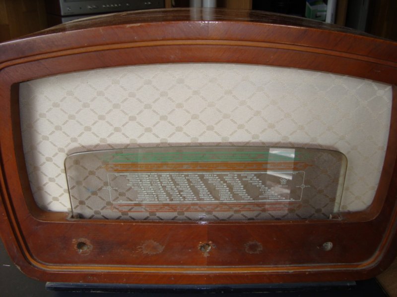

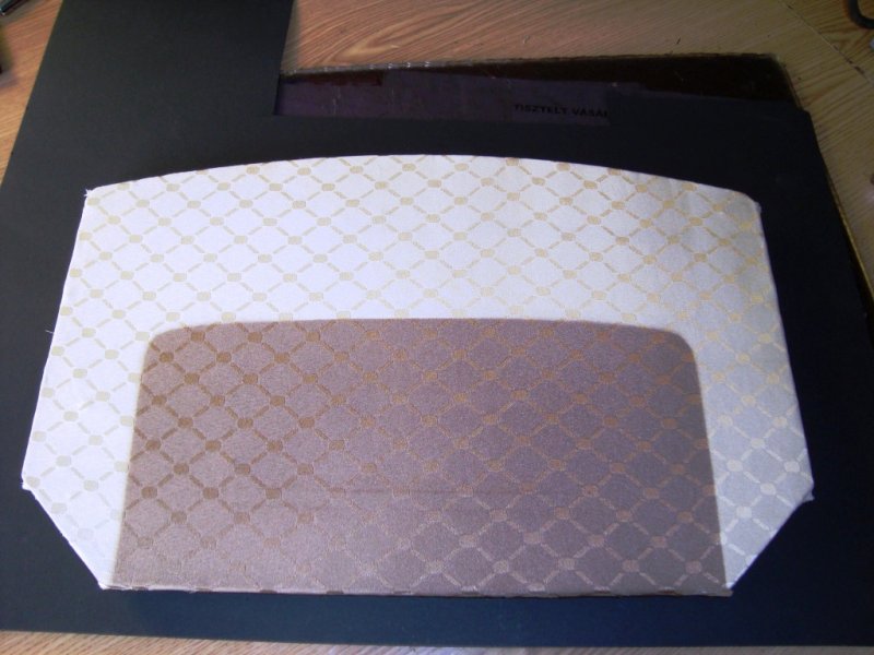

Üdv mindenkinek. Megint egy Orion 332-es van a kezembe, (kedvenc készülékeim egyike) felújításának részleteiről írok. Elég lepukkant, egérrágott állapotban került hozzám, most a hangszóró selyem cseréjéről írok.
A régi vászon nagyon koszos, volt muszáj cserélni. Diagonál kockás, arany árnyalatú anyagot sikerült találnom, ez nem hasonlít a régi Orion által használt anyagra, viszont jól mutat, a régi NDK-s készülékeken volt hasonló (Stassfurt, Meiningen stb.) A régi anyag eltávolítása, és tisztítás után, az előlapra két oldalán ragasztós szalagot tettem (szőnyegszél ragasztó) majd a frissen kivasalt anyagot ráfeszítettem. Az élein a biztonság kedvéért még tűzőgéppel is rögzítettem.
Volt azonban egy probléma. A régi anyag a skálaüveg mögött a jobb láthatóság kedvéért barnára volt festve amit szintén el kellett végezni. A már késznek mondható előlapot, egy kartonnal kimaszkoltam, majd a káva felújításoknál használt diópáccal, kölniszóróval lefujtam. Ezt nagyon óvatosan, részletekben kell csinálni, mert a festék hajlandó az anyagon "elkúszni" és ha sokat teszünk rá egyszerre, ronda, csíkos lesz.
A doboz még nics felújitva, csak a képek kedvéért raktam össze ideiglenesen.

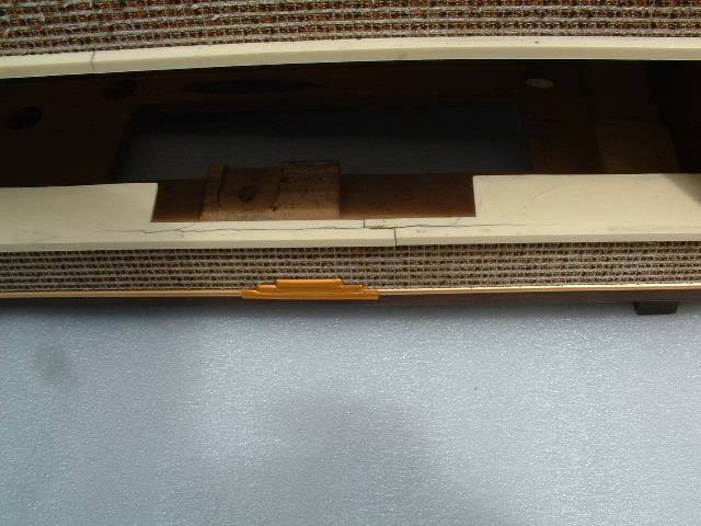

(#) Janó bácsi válasza Janó bácsi hozzászólására (») Júl 31, 2011 /
Még képek
Bár a 332-es nagyon mutatós készülék, azonban van egy "esztétikai" típushibája. Az előlapba a skálaízzó az élvilágítás miatt be van sülyesztve hátulról, és az itt elvékonyodó anyag az izzó hőjétől kiég, a lakk megreped, az anyag elbarnul. Ez az összes készüléknél megfigyelhető. Ezért változtatni kell a skálavilágításon, egy 6V-os autórádió rizsszem izzó-füzért fogok az üveg alá beépíteni, de erről majd később, ha kész lesz.

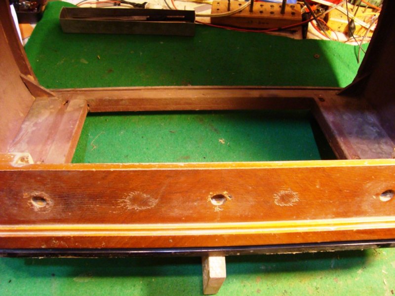

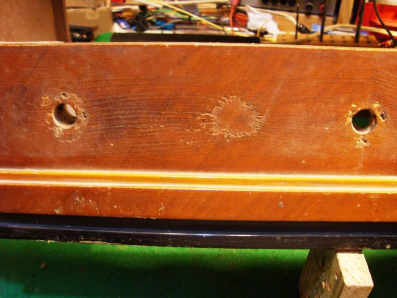

(#) oregtamas0202 hozzászólása Aug 2, 2011 /
Üdv Tisztelt Fórumtársak !
Nehezen , de neki fogtam a gépeim átnézéséhez.
Minden szép és jó addig míg az első mozzanatot meg nem tettem.
Hát ez nem jó , ezt meglehet tisztítani ,ez meg megérett a cserére.
Igen ám de hol van?
Mondanom sem kell hogy van egy vagon korombéli , vagy öregebb alkatrészem.
Valahogy épp az soha nincs amit keresek.
Gondolom Ti is így vagytok !
Küldtem fűnek -fának , sokszor még a posta költséget sem kértem.
Most meg épp az kellene.
Szóval már az ötödik készűlék van darabokban , valami miatt.
Elemi dolgok : skálaizzó , bilentyű stb.
Ma egy R-4330 hoz kezdtem.
Így néz ki a külső .Szerintem vétek hozzányúlni , de várom a véleményeteke. Viszont cserélném a billentyűket és a skála kerete ha lenne valakinek eladó.
Különben korához képest elviselhető állapotban van.
Skálaizzót és a hibás dolgokat tud valaki?
Köszönettel :Öreg T.
