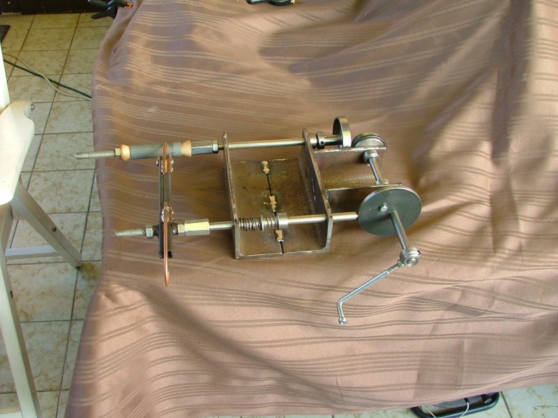

Én nem vagyok rádió technikus,de vonzódom a régi rádiókhoz és nem annyira a felújítással, hanem a régi készülékek reprodukálásával szeretek foglalkozni.Építeni akarok egy 3 vagy 4 lámpás egyenes vevőt.Itt találkoztam a régi légmagos tekercsek készítése kapcsán egy problémával, hogy méhsejt tekercset szabad kézzel nem lehet készíteni, ahhoz készülék kel. Ilyen készüléket nem igen lehet venni,csinálni kel! Tagtársunk:Sz-ferkó küldött egy videót és annak alapján a háztájiban található anyagokból csináltam egy készüléket, amit megfelelő huzal hiányában nem tudtam ki próbálni.A ceruzás próba szerint jól vezeti a huzalt.Ha hozzá jutok megfelelő litze huzalhoz készítek egy tekercset és azt is közzé teszem. A huzal beszerzés terén kérek segítséget,mert a modernebb műanyag szigetelésű huzal elcsúszik egymáson.Pamut vagy selyem szigetelésű kellene.A költségeket, természetesen vállalom. Üdv:Tibor.

Szia Tibor. Én nemrég fejeztem be egy egyenes vevőt, írtam is róla. Szóval, ha légmagos tekercset akarsz készíteni, akkor nem kell a méhsejt tekercs a következők miatt: ha a tekercset nem lehet vasmaggal hangolni, akkor a hangolást leágazásokkal kell elvégezni, vagyis legalább 6-8 leágazást kell készíteni, mert a szükséges induktivitást, elhúzza a szerelési kapacitás, a visszacsatolás, a forgó típusa stb. Méhsejt tekercsnél pedig elég nehéz, mondjuk 5 menetenként leágazást készíteni és kivezetni. A méhsejt tekercsbe legjobb ha vasmagot teszel, eszerint méretezed, úgy kevesebb a kinlódás, kisérletezés, és a vasmaggal kell behangolni, beállítani. Én egy VC papir belsejéből készült magra tekertem a légmagos tekercset, 60 menettől 5 menetenkénti leágazásokkal 90 menetig, és a végleges beszerelés után állítottam csak be a megfelelő kivezetést, kisérletezéssel. Sokat lehet vele kinlódni. A tekercsadatok: antenna tek: 40 menet o.3mm zománc cerimell (a zöld) modulátor: 60-90 menet lítze, visszacsatoló tek: 20 menet o.3 zománc. A tekercsek között 5-6 mm távolságot kell hagyni. A képeket mellékelem.

Köszönöm az ismételt segítséget.Remélem, hogy segítségével beigazolódik, hogy nem hiába dolgoztam és működik a gép.Az egészet leginkább kíváncsiságból csináltam, hogy megtudjam tudok e ilyet csinálni. Köszönöm a hálózati trafó felajánlást, de pillanatnyilag telepes rádióba gondolkodom.Remélem, hogy az augusztusi rendezvényeken találkozunk és ott megbeszélhetjük a továbbiakat.A litzét is majd ott megkaphatom, addig ráér.
Kedves Janó bácsi...
Köszönöm a tájékoztatást.Ennek fényében valóban nincs szükség a méhsejt tekercsre.Viszont roppant jól mutat a készülékbe és még ilyet úgy se csináltam és kíváncsi vagyok rá el tudom e készíteni.Részemről viszont szóba se jöhet, hogy tekercset méretezzek, az nekem sok és így rá vagyok utalva mások segítségére.Számomra már az is elég ha a kapott kapcsolási rajz és utasítás alapján elkészítem a készüléket.Ha eljutok odáig ismételten konkrét segítséget kérek és biztos, mint már eddig is sokszor,kapok is! Ezt igazolják a fentebbi hozzászólások is.Erre a csapatra lehet számítani!
Ha igazán jól mutató tekercset akarsz készíteni akkor az ugynevezett kosárfonó technikát próbáld ki, az hasonlit a méhsejt- re, csak keskenyebb, és magasabb, és gép nélkül is elkészíthető némi ügyeskedéssel. Ki kell próbálni először valami bontott dróttal. Bővebben: Link
Igazad van! A kosár tekercs valóban mutatós és nagyon jól működik is. Az egyik detektorosomba ilyet csináltam.Készítettem sablon segítségével egyszerűbb méhsejt tekercset is, de ez most új feladat a maga izgalmasságával.Ezért foglalkozom vele.A segítő tanácsokat köszönöm.Még most is szeretek tanulni a nálam többet tudótól.

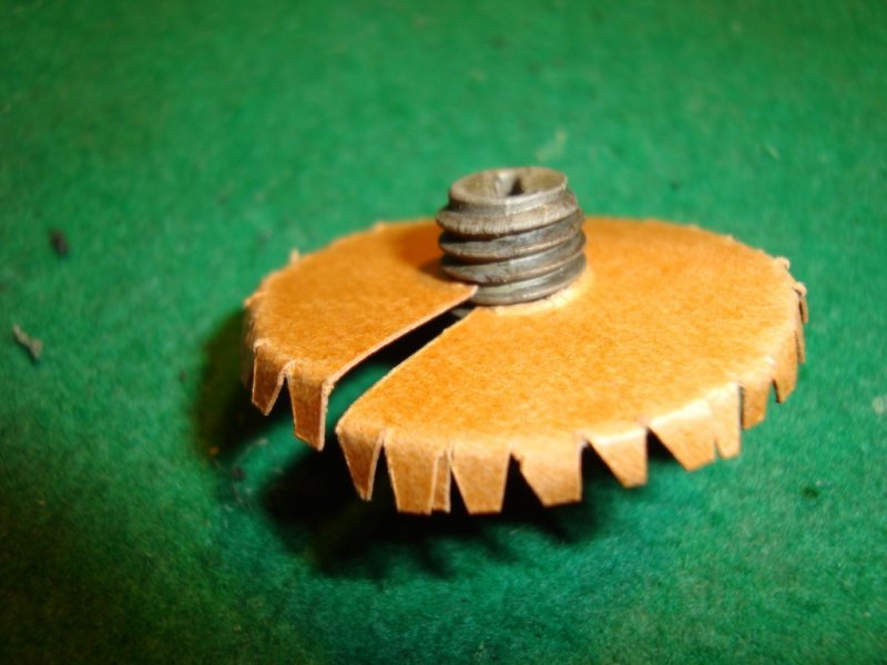

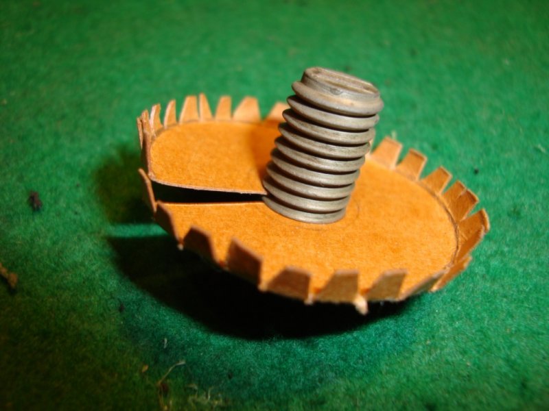

Nagyon szépek a tekercsek, gratula (én meg feleslegesen jártattam a számat, vagyis koptattam a netet.) Ha mindenáron méhsejt tekercset csinálsz akkor vasmagosra készítsd hogy hangolható legyen, egyébként a gyakorlatban nem lesz használható. Ha kell tudok adni egész nagy vasmagot (10mm-est,) csak meg kell oldani a becsavarhatóságát mondjuk egy nagyobb papir tekercstestbe. A megoldásról majd tudok minta képet küldeni, ha érdekel. Üdv
Az egész méhsejt program abból indult ki, hogy régi rádiókban láttam őket, érdekesnek és szépnek találtam.Hogy használható e vagy nem azon nem vitatkozom, mert nem értek hozzá.Majd meglátjuk, mert makacs ember lévén megcsinálom, már az önbecsülés végett is.Ha nem sikerül, rá tudok, hogy megmondták de nem hallgattam a jó szóra.Beteszem a vitrinbe a többi haszontalan kacat közé.Ha odakerül a sor élni fogok a felajánlott segítség lehetőségével.Lehet, hogy az egész vacak nem is működik.A vasmagnak lehet e műanyagból tekercs testet csinálni? Mert tudok menetes hüvelyt esztergálni.A megoldás természetesen érdekel.Köszönöm.
Nem kell nagyon komplikált dolgokban gondolkodni. A vasmag tartóra lefényképeztem egy apró ötletet, lehet csinálni kartonból, prespánból de a műanyag ebben a korban még nem létezett, vagyis azt nem javaslom. ebből a kis tartóból lehet kettőt is beragasztani egymás alá, kissé elfordítva, így növelhető a sabilitás, bár a végén úgy is rögzíteni kell a vasat, mondjuk méhviasszal. Üdv.
Tökéletes!
