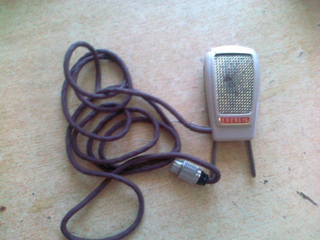

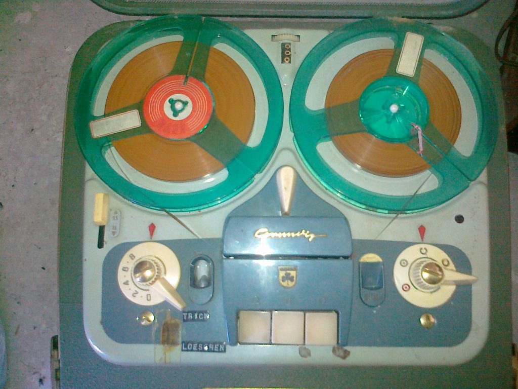

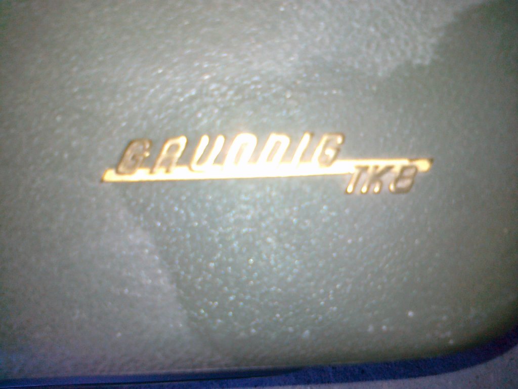

(#) maci80 hozzászólása Jún 21, 2012 / 1
Sziasztok! Tegnapi szerzeményem. Ha valakinek van róla rajza kérem tegye közkincsé.
