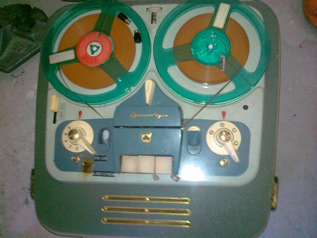

Sziasztok! Tegnapi szerzeményem. Ha valakinek van róla rajza kérem tegye közkincsé.
